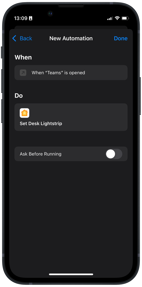

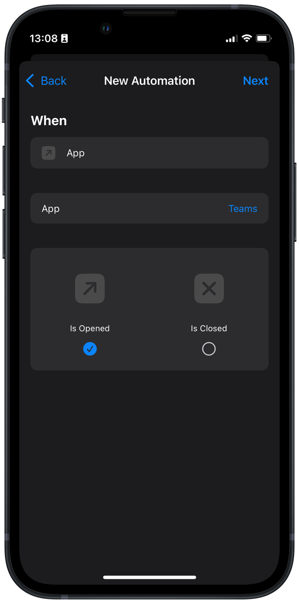

  • ???? Wenn ich in Shortcuts auf Automation gehe, dann aufs "+", dann auf pers. Automation, dann auf App, dann kann ich dort doch jede App aussuchen die auf dem iPhone installiert ist? Anbei zwei screenshots:

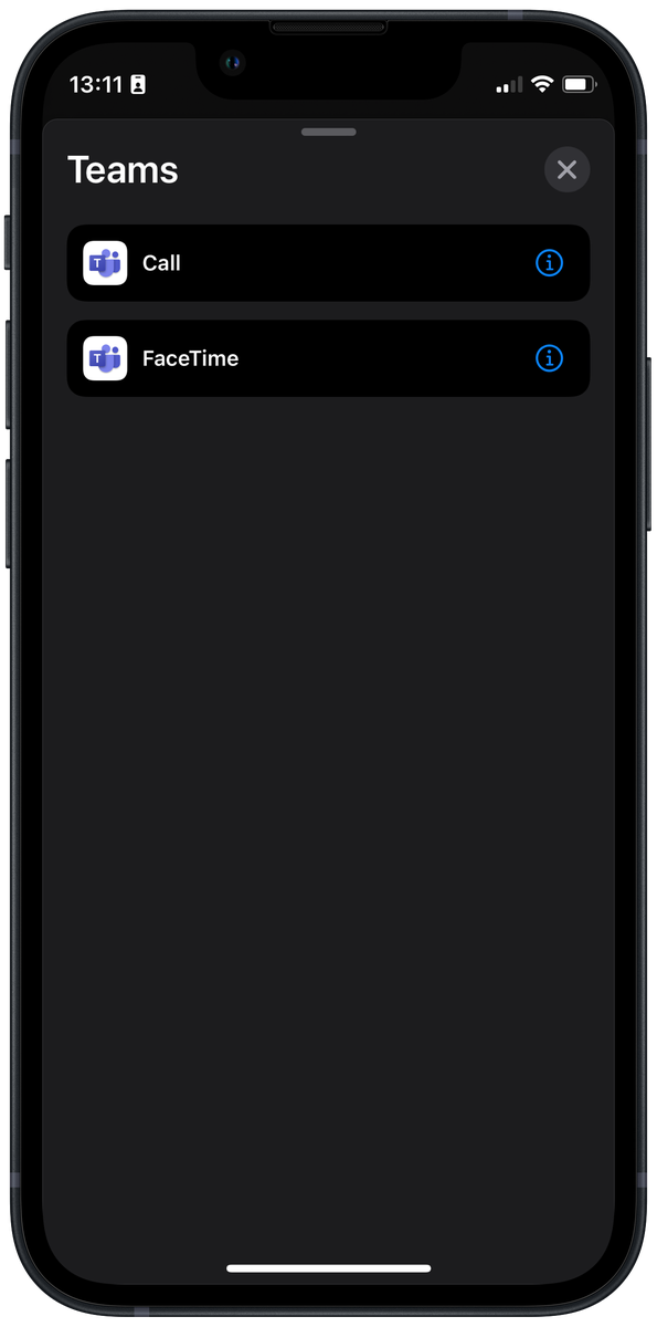

    Zusaetzlich erscheint bei mir auch Teams in shortcuts:
    Man koennte jetzt auch noch weiter gehen und mit dem iPhone von welchem man aus die calls macht und dieses iOS15 unterstuetzt einen Focus Mode erstellt. Und wenn dieser Focus Mode aktiviert wird, soll sich Teams oeffnen, HomeKit devices gesteuert werden usw... kann dann auch wieder mit einer Automation erweitert werden, wenn Focus Mode x beendet wird, dann mach das und das.
