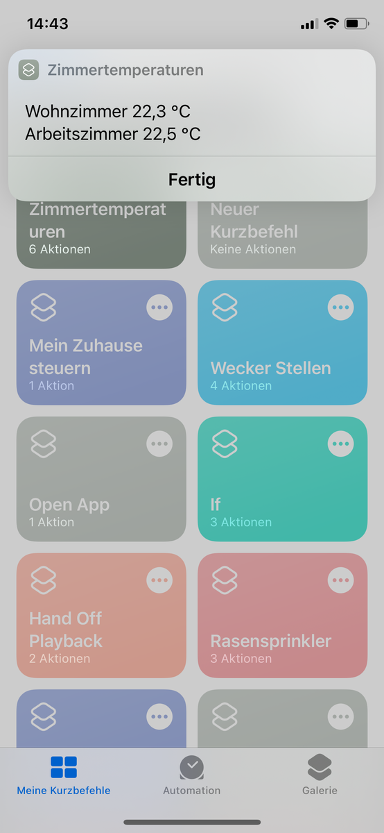

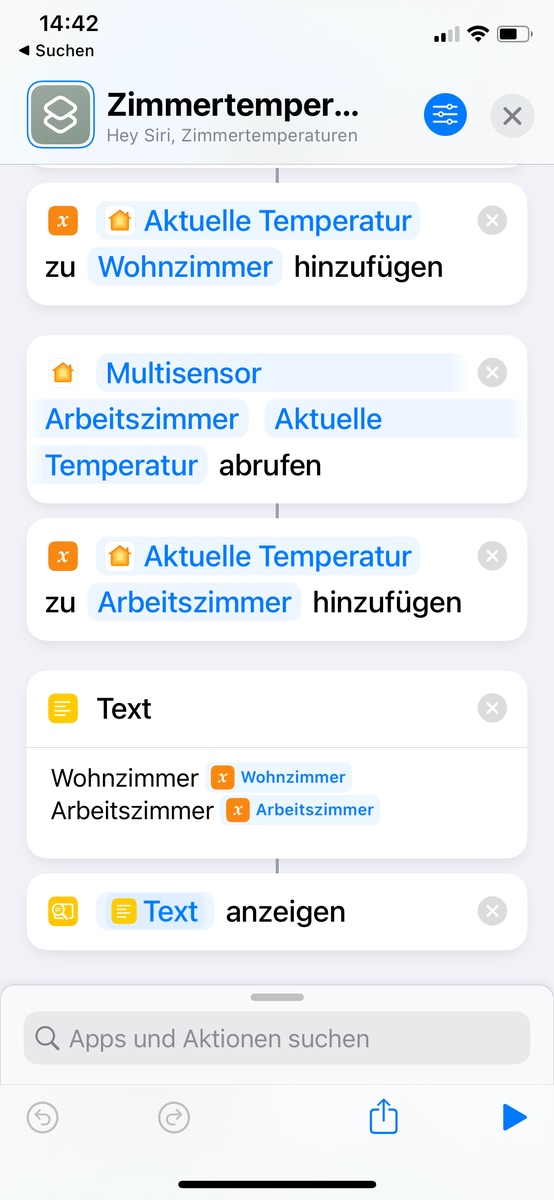

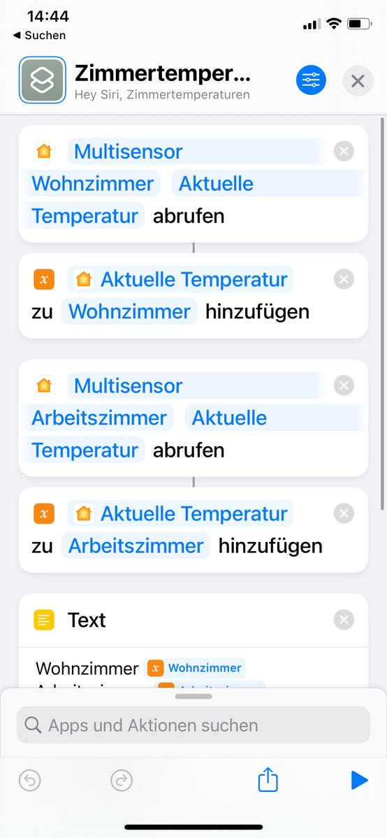

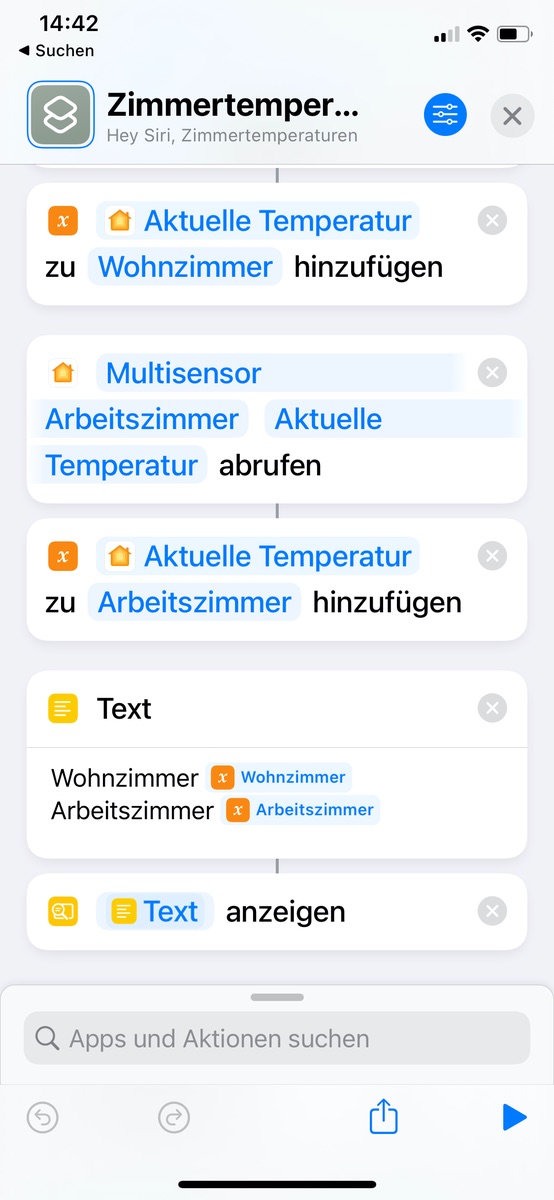

    Auf die Schnelle was gebastelt:

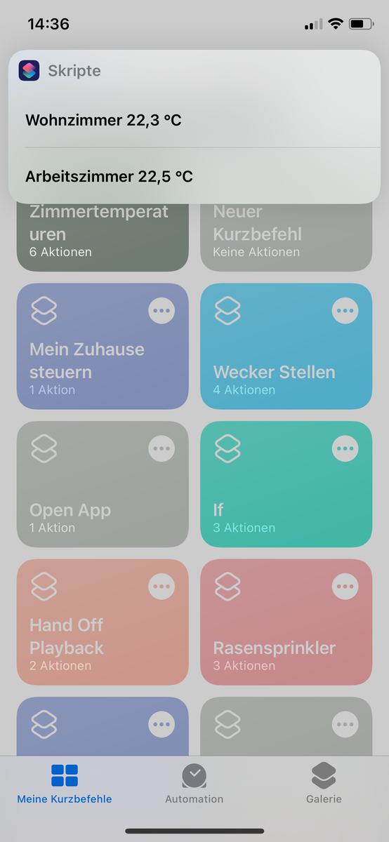

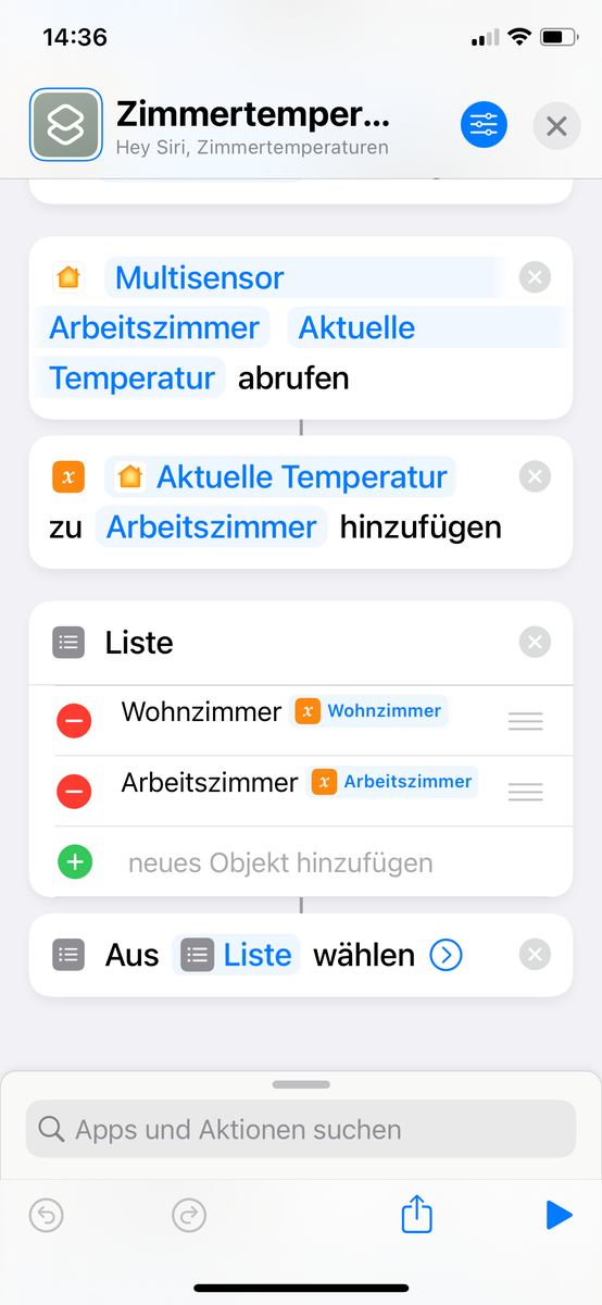

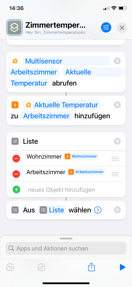

  • Gerne. Alternativ kannst du statt "Text" und "Text anzeigen" auch eine Liste über die Aktion "Liste" erstellen und danach ein "Aus Liste auswählen" einfügen.
    Das finde ich optisch etwas schöner dargestellt. Der Kurzbefehl wartet dann aber auf eine Auswahl/Eingabe von dir. Du kannst aber einfach irgendwo anders auf den Bildschirm tippen oder einfach einen Wert auswählen. Beides beendet den Kurzbefehl einfach.

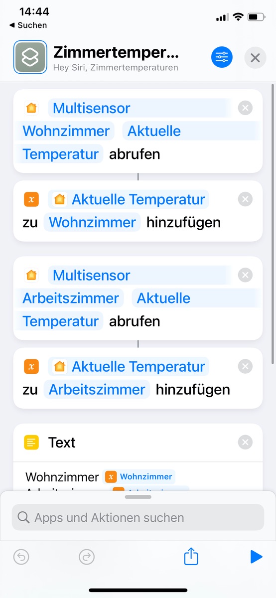

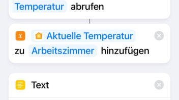

    es wechselt sich ab zwischen den beiden Aktionen "Den Status von Mein Zuhause abrufen" (Temperatursensor XY) und "Zu Variable hinzufügen" (Name der Variable, z.B. "Wohnzimmer" vergeben). Das baust du so oft ein, wie du eben Räume hast. Ganz am Schluss fügst du entweder "Text" oder "Liste" ein und dort die Variablen.
    Und nein, es fängt nicht mit einem Skript an (Leider sind oben die Screenshots vertauscht eingestellt, Der Beginn vom Kurzbefehl ist der letzte Screenshot und beginnt mit einem "Status von Mein Zuhause abrufen")
