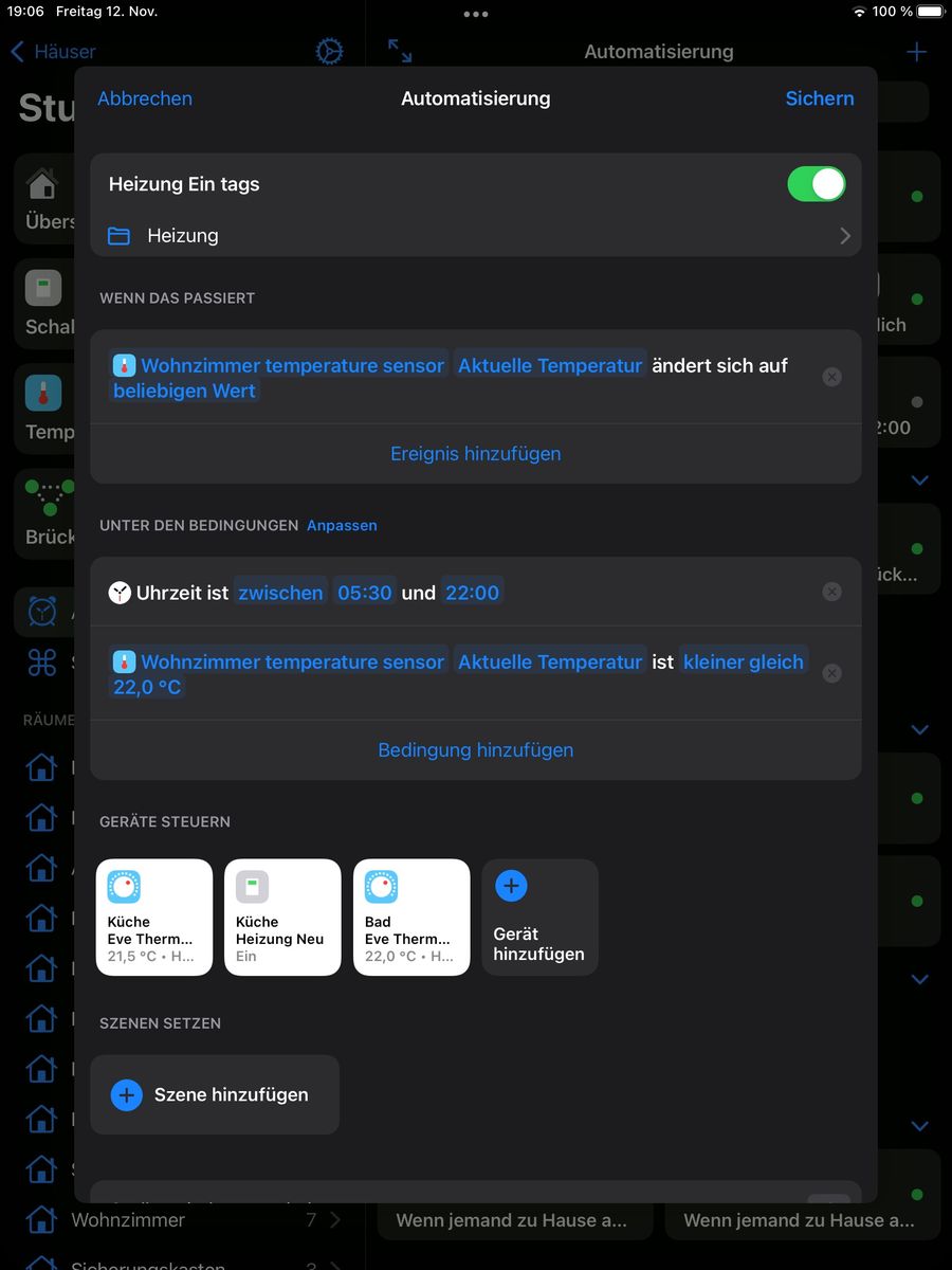

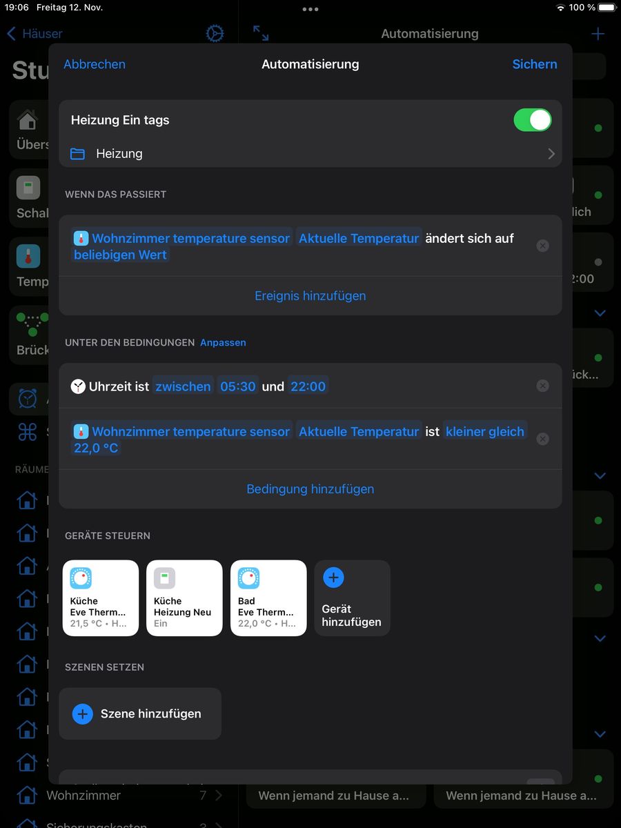

Diese funktionieren alle recht einfach, z.B. die Heizung Ein tags:
In der früh um 05:30 Uhr soll sich die Heizung (also die beiden Eve Thermo, sowie das Heizungsventil über den Shelly 1) einschalten,
sollte die Temperatur im Wohnzimmer unter 22°C liegen.
So und das klappt schon nicht. Wenn ich dann um 06:00 Uhr aufstehe, ist es kalt in der Wohnung.
Sobald ich dann mein iPhone oder das iPad in die Hand nehme und die Home-App öffne, sehe ich dort, wie sich nach und nach die Geräte der Heizung-Automation einschalten und die Heizung läuft. Auch schaltet diese abends um 22:00 auch ab. Ob jetzt Nachts die Heizung bei unter 18°C einschalten würde, habe ich noch nie getestet.
Mir kommt das so vor, als würde die Heizungsautomation erst starten, wenn ich die Home-App starte.
Die anderen zeitgesteuerten Automationen für Licht, Kaffeemaschine, etc. funktionieren dagegen problemlos.
Hier dazu ein Screenshot der Automation.
Was kann denn das sein?
