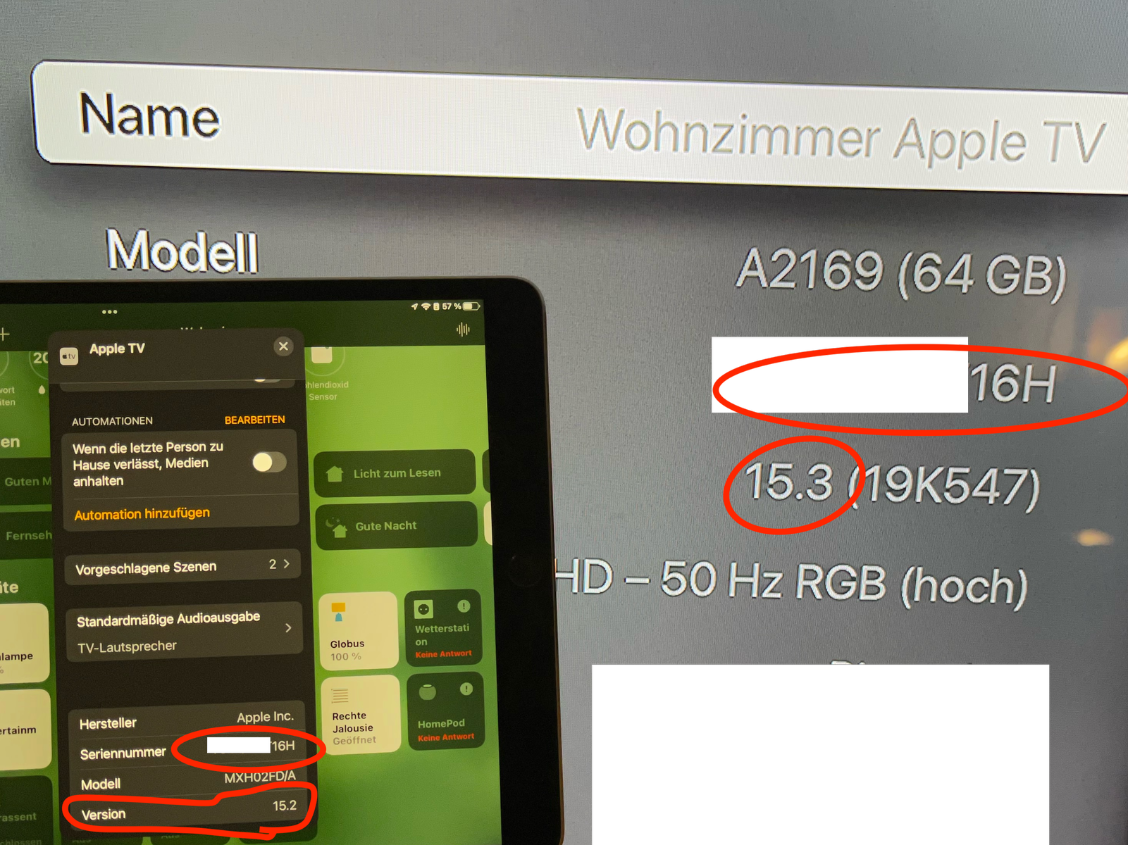

Nachtrag: Mit dem iCloud Sync und Homekit klappt das definitiv nicht. Das AppleTV ist definitiv auf 15.3
Alle Home-Apps auf iPhone oder iPad zeigen tvOS 15.2, die macOS Home App tvOS 15.3
