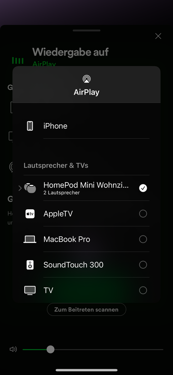

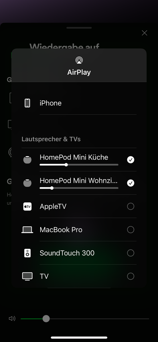

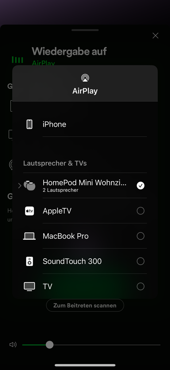

  • Nein, Gruppe ist Gruppe (Multiroom oder auch im selben Raum) und Stereopaar ist Stereopaar ;)
    Einfach aus irgendeiner App heraus Musik auf beide Homepods streamen. Dabei einfach auf das blaue Airplay Symbol klicken und beide auswählen. Dadurch werden diese gruppiert. Danach kannst du die Musikwiedergabe stoppen und irgendwas anderes abspielen, dann bleiben die gruppiert.
    Gerade ausprobiert: Musik aus der Spotify-App auf beide Homepods gestreamt, dann Musik in der Spotify-App gestoppt und über "Hey Siri, spiel EgoFM" die Wiedergabe eines Radiosenders gestartet. Ergebnis = beide Homepods sind noch gruppiert und spielen EgoFM.
