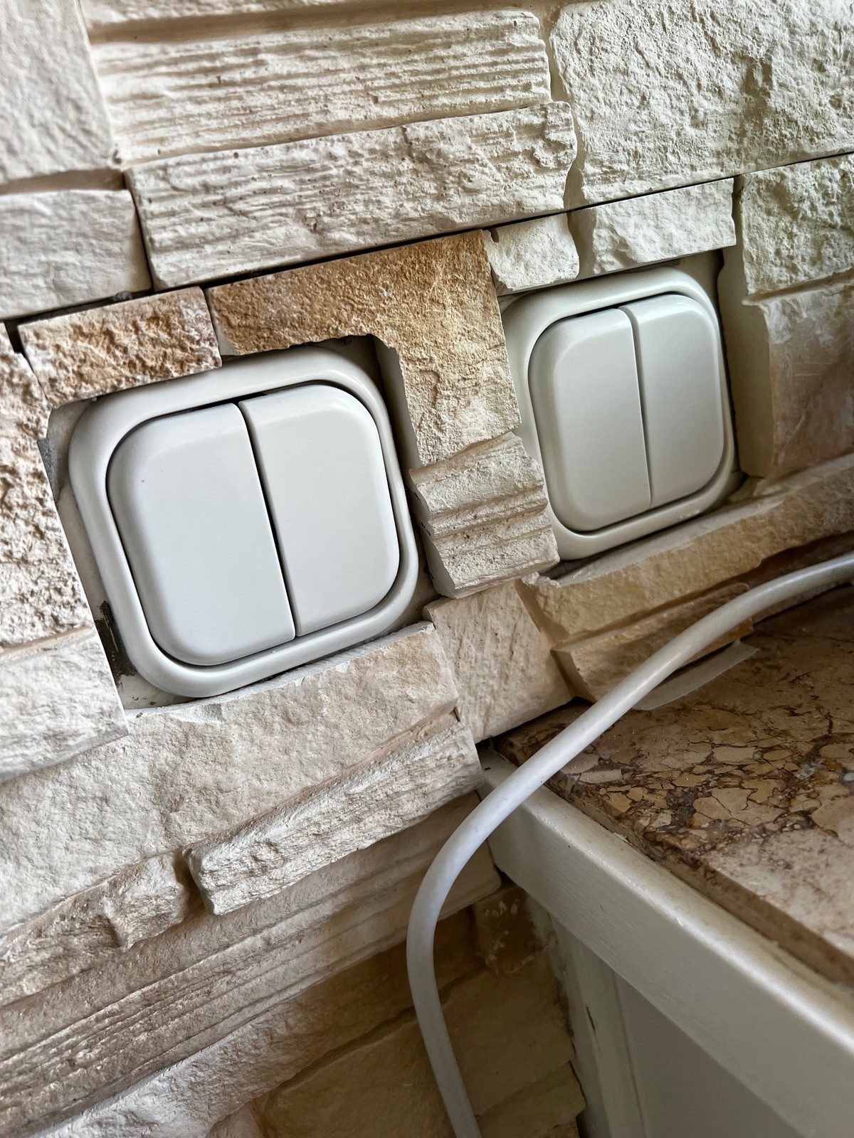

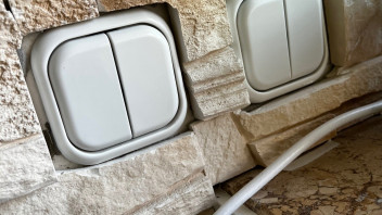

    Ich möchte zwei einfache Lichtschalter (zwei Kreuzschalter in der Küche die für eine Deckenleuchte zuständig sind) smart machen damit ich die Deckenleuchte mit HomeKit ein- und ausschalten kann.

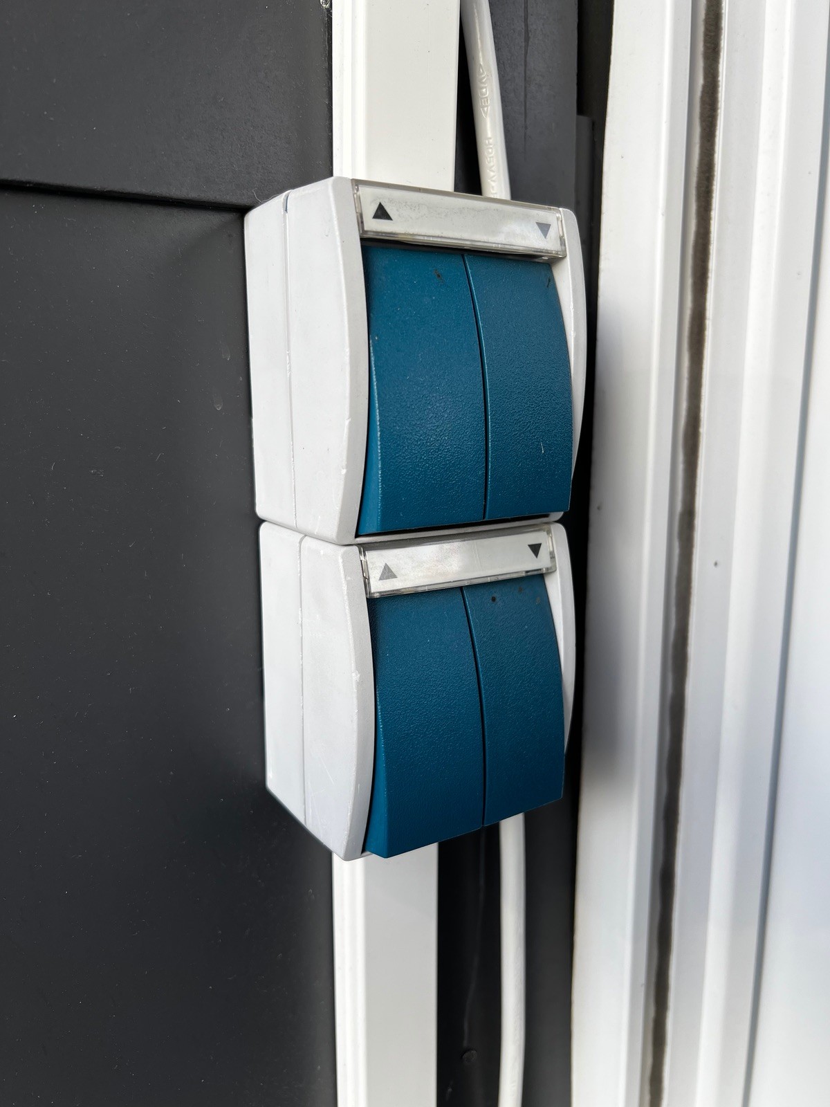

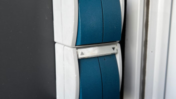

    Draussen (überdacht) habe ich auch zwei Schalter mit zwei Wippen für meine zwei Markisen, auch diese sollten smart werden für HomeKit.

  • An die Kreuzschaltung ein einfacher Shelly 1 (Forensuche nutzen, es gubt bereits ein Thema zu Kreuz-/Wechselschaltung)
    An die Doppelwippen kommt ein Shelly 2.5
