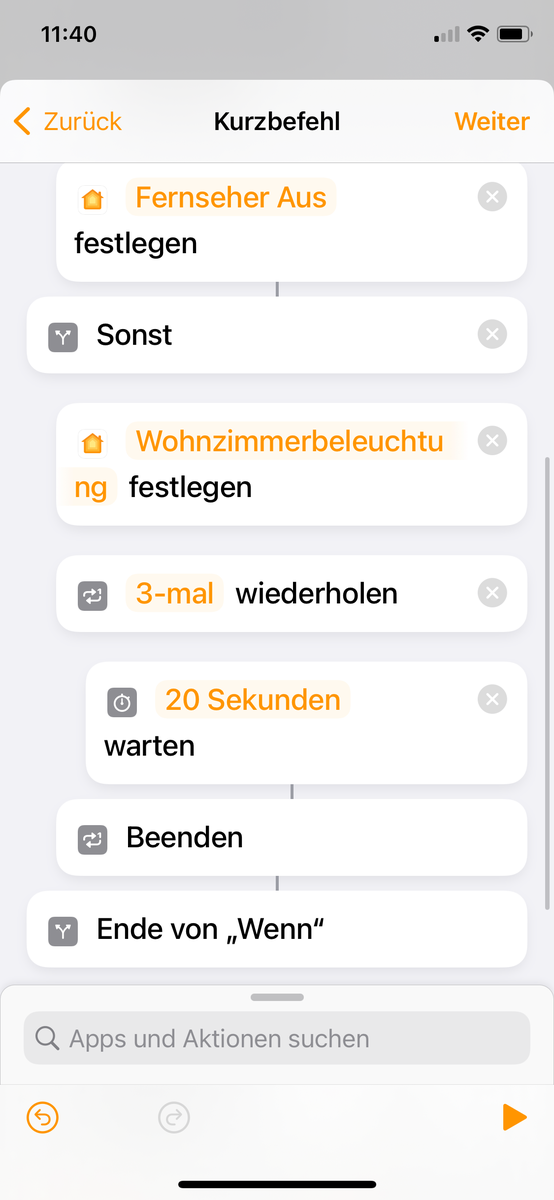

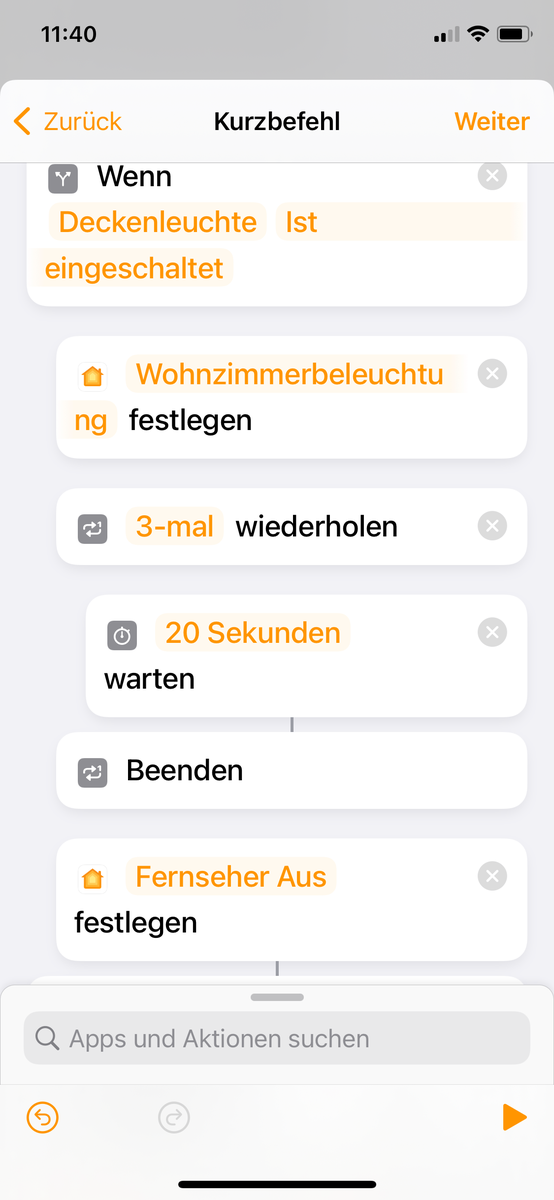

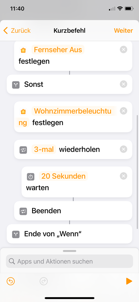

  • Sollte über Kurzbefehle, genau so wie beschrieben, problemlos möglich sein.
  • Vom Prinzip her geht es so, auch wenn ich nicht die passenden Szenen habe: Du brauchst zwei Szenen, eine für die Ambientbeleuchtung mit 30% und eine für 100%.
    Automation > Auslöser der Automation: Wenn Ein Sensor etwas entdeckt > Hue Outdoor Motion > ganz unten in Kurzbefehl konvertieren:
    Wenn Szene "Außenbeleuchtung" (Ambient mit 30%) ist eingeschaltet, dann Szene "Bewegungsbeleuchtung (100%)" einschalten, 60 Sekunden warten und wieder zurück auf Szene "Außenbeleuchtung".
    Sonst (Für den Fall, dass die Beleuchtung generell aus ist), schalte Szene "Bewegungsbeleuchtung" (die mit den 100%) ein, warte 60 sekunden und schalte dann wieder alle aus. (theoretisch eine 3. Szene "Außenbeleuchtung aus")
    Lässt sich evtl. auch eleganter lösen, sollte aber so funktionieren.
