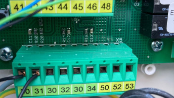

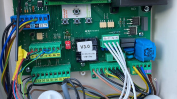

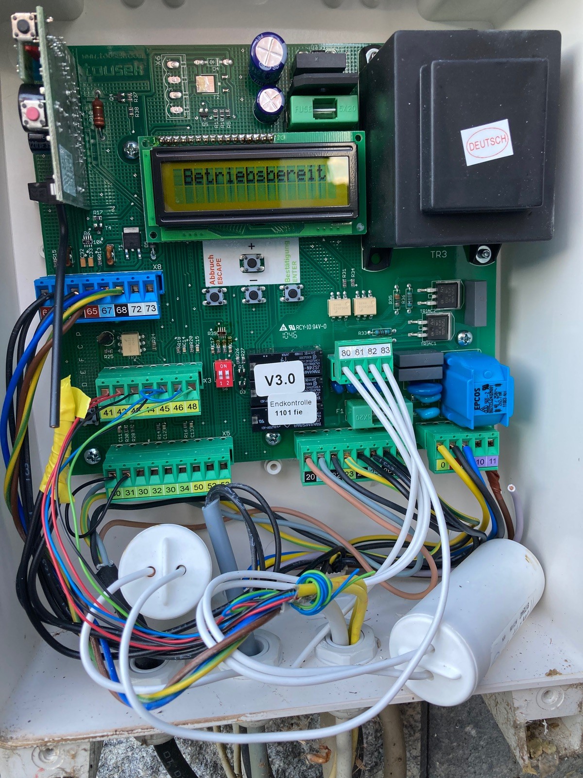

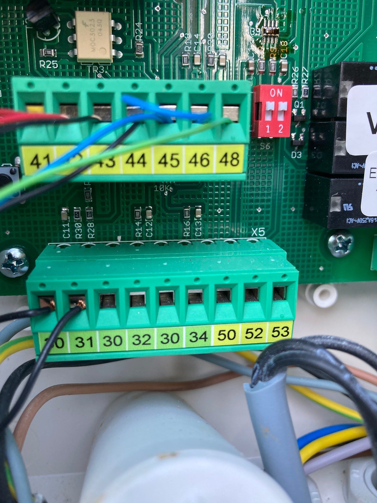

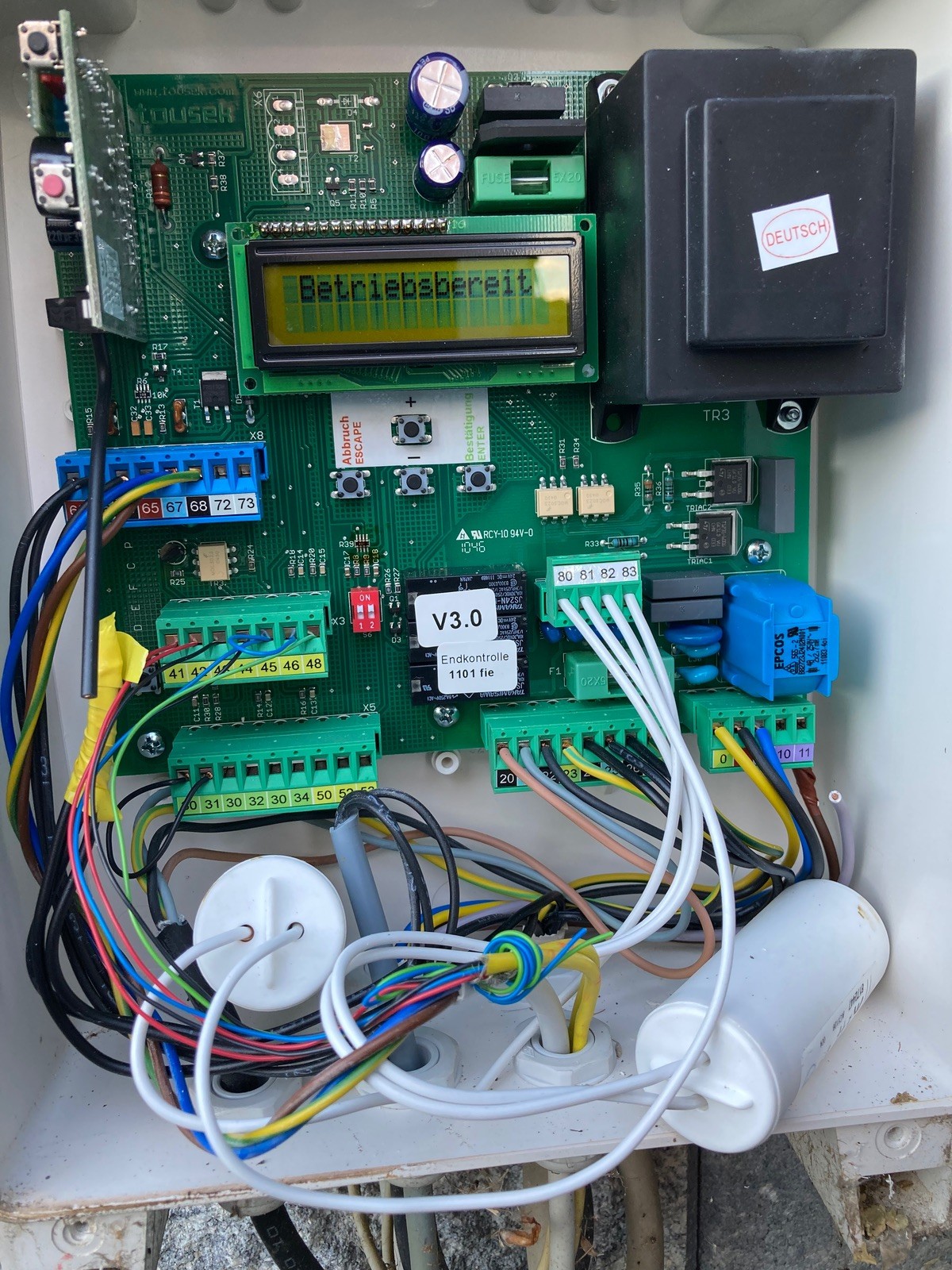

Bin Neuling hier und ich würde gerne das zweiflügeliges Einfahrtstor mit HomeKit verbinden. Es ist ein Tousek ST61 Antrieb. Wie kann man das am einfachsten mit HomeKit verbinden.
WLAN ist an der Stelle verfügbar.
Danke für eure Hilfe.

Bedienungsanleitung/Schaltplan lesen, Anschluss für externen Schalter (2 Draht) finden. Dort einen Shelly 1 mit geflashter HomeKit-Firmware anschliessen.
Überlegen kannst/solltest Du Dir, ob der Shelly als "Garagentor" angezeigt werden soll oder als "Schalter". Wenn Du ihn als Garagentor einbindest, musst Du bei einer Automation à la "ich komme mit dem Auto und er soll über die Standortdaten das Tor automatisch öffnen", erst durch Entsperrung des Bildschirms (des iPhones) bestätigen. Hintergrund ist die Apple-Sicherheit für den Zugang zu Haus/Wohnung. Wenn Du nicht jedes Mal entsperren möchtest, binde den Shelly als Schalter ein. Dann entfällt die "Sicherheitsprüfung".
