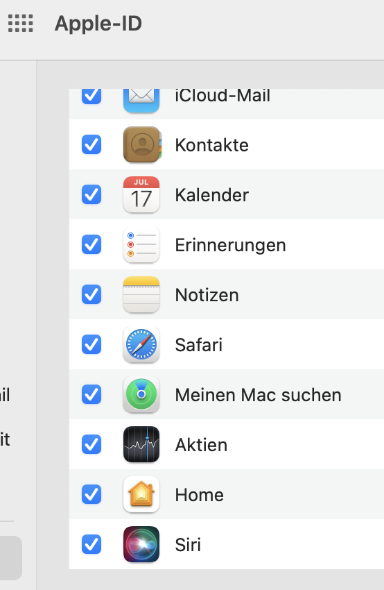

    Eine Ausnahme bereitet mir noch Kopfzerbrechen: Ausgerechnet der Sync von Homekit funktioniert nicht mehr. Weder Geräte, noch Automationen sind in der Home-App auf dem neuen Mac sichtbar. Im "Zu Hause" - gähnende Leere. Auf Vadders iPhone ist alles da.
    Also die HK-Synchronsation unter seiner Apple-ID aus- und wieder eingeschaltet - keine Besserung.

    Du kannst folgendes probieren:
    1) Deaktivieren von iCloud Homekit in den Apple-ID iCloud Systemeinstellungen auf dem Mac
    2) auf dem Mac den Order /Users/{{username}}/Library/Homekit in /Users/{{username}}/Library/Homekit.backup umbenennen
    3) Aktivieren von iCloud Homekit in den Apple-ID iCloud Systemeinstellungen auf dem Mac.
    Am besten zwischen 1 und 2 vom Mac ab- und anmelden
    Nach 3) sollte dann der Ordner /Users/{{username}}/Library/Homekit wieder automatisch erzeugt werden, was dann auf ein funktionierende Homekit-Sync hinweist.
