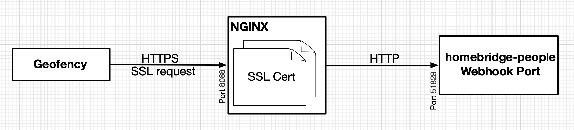

  • Ich hab mir wirklich nicht alle dieser homebridge-people-Forks angeschaut - kann echt keiner von denen SSL? Deine Alternative wäre dann der Einsatz eine sogenannten SSL-Offloaders. Das ist eine Art Proxy, der zwischen dem Client (Geofency und Konsortien) und dem Server (homebridge-people-Webhook) agiert.
    Dazu kann man nginx verwenden. Dabei würde dann nginx die SSL-Zertifikate halten. Ein eingehender Request von Geofency über HTTPS würde dann von nginx entgegen genommen und per HTTP weiter an homebridge-people gegeben. Dabei läuft dann nginx idealerweise auf dem Raspi, auf dem auch die Homebridge läuft.
    Mal kurz skizziert:
    Ich sag's gleich: ich habe sowas noch nicht gebaut, aber so müsste es gehen.
