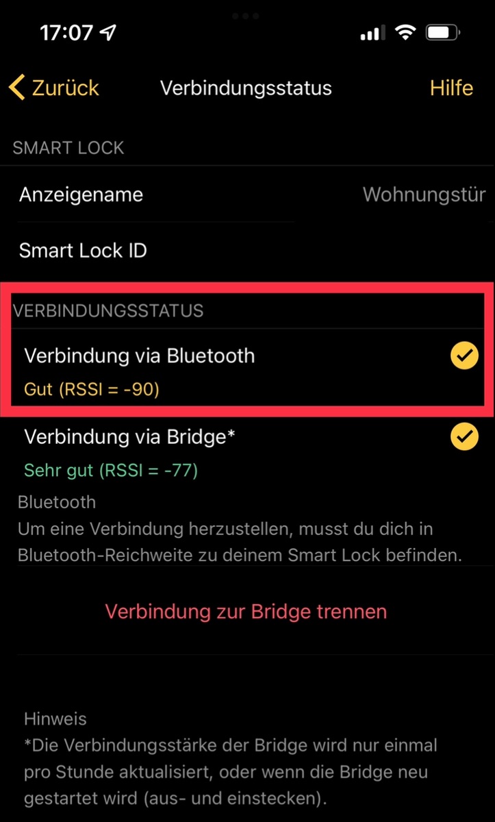

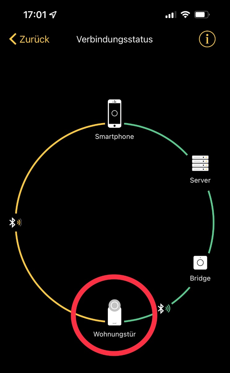

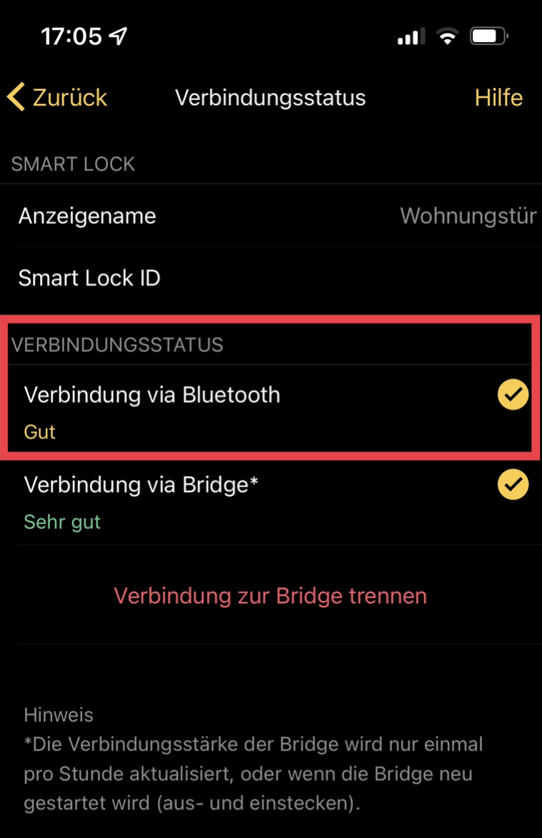

    ich hatte das selbe Problem. Aber meine Konstellation wird ein bisschen anders sein als wie bei dir. Ich wohne in einem Mehrfamilienhaus und muss über den Nuki Opener erstes die Haustür öffnen bevor ich die Wohnungstür mit dm Nuki Smart Look öffnen kann. Wenn ich vor der Haustür stand, hat im gleichen Moment die Wohnungstür geöffnet und ich war jedes Mal zu langsam um die Wohnungstür zu erreichen. Die Lösung war relativ einfach. Öffne die Nuki App geh unter Einstellungen Deines Nuki Smart Look > Verbindungstatus
    Tippe das Nuki Smart Lock an
    Tippe sieben mal nacheinander „Verbindung via Bluetooth“ dann ändert sich die Anzeige und du siehst die Werte wie stark deine Verbindung ist.
    Jetzt gehst du vor deine Haustür und misst die Feldstärke in der Entfernung ab wann das Smart Lock aufsperren soll. Ich hab den Wert -84 ermittelt, das ist circa eineinhalb Meter vor der Tür.

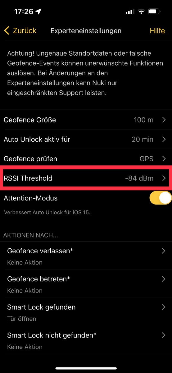

    Als Nächstes gehst du wieder auf die Einstellung Startseite zurück und öffnest > Smart Action (Auto Unlock) > Auto Unlock Einstellungen > Experteneinstellungen > RSSI Threshold steht standardmäßig kein Wert drin sondern none. Hier trägst du deinen ermittelten Wert ein (bei mir -84) und dann sollte die Türe in Zukunft nur noch ab diesem Punkt aufsperren wenn du den überschreitest.
    Ich hoffe das hilft dir weiter.
