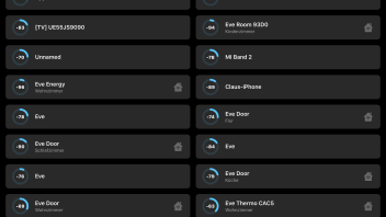

Habe mir auch noch so nen teuren „Bluetooth Repeater“ von Apple
gekauft. Die Werte der HomeScan App könnten bei der Auswahl des
Aufstellplatz behilflich sein, hoffe ich jeden falls. Apple selbst gibt
7,5m als beste Entfernung an.
Ich benutze die HomeScan schon eine weile. Die Messergebnisse
sind sehr unzuverlässig aber reichen für ein vorher - nachher Vergleich,
in meinen Fall hatte ich die Werte mit iOS 11 und jetzt iOS 12. So kann
eine Verschlechterung des Bluetooth Empfangs von meiner Seite
durchaus bestätigt werden. Unter iOS11 brach die Verbindung erst
bei Werten um -98 bis -101ab, ist mit iOS12 bereits bei -93 bis -97 Schluss.
