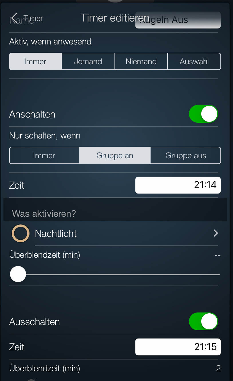

Maz, ich steure einige Lampen mit dem Hue Sensor, damit diese
wenn über eine andere Szene/App von mir gewollt eingeschalten
wurden nicht bei ‘keiner Bewegung’ ausgeschaltet werden, stelle ich
,nur wenn Gruppe aus’ , ein damit bleiben diese unabhängig vom
Sensor eingeschaltet. Diese Option gibt es auch bei den Timern.
Vielleicht bauen die Macher iConnectHue mal eine einzel Steuerung
für jede Lampe innerhalb einer Gruppe ein?

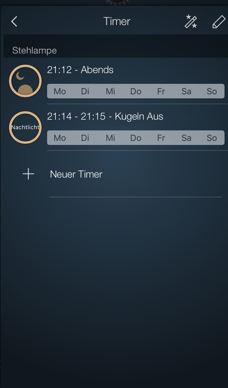

Ja, das ist so, da für jede Kugel innerhalb der gleichen Gruppe
je ein Timer mit unterschiedlicher Zeit gesetzt ist. Versuche mal
nur ‘wenn Gruppe an’ bzw.,aus’ . Bei nur einemTimer gilt dieser
für alle Lampen in der Gruppe. Am besten geht es so wie ich es
beschrieben hatte. Da kannst Du je einen Sonnuntergangs Timer
mit einer Minute Zeitversatz erstellen. In jeder Gruppe noch einen
normalen Einschalt Timer innerhalb der Leuchtdauer ohne
Überblendung sowie Ausschalten mit einer Minute Versatz und
zwei Minuten Überblendung. Ich habe alles in iConnectHue erstellt.
Die Dreier Gruppe kannst trotzdem lassen und für andere Szenen nutzen.
So nun aber freuen das es geht?
Ein Sonnenuntergangs Timer schaltet tatsächlich nur im
Zusammenhang mit dem Sonnenaufgang (Option Ausschalten) aus.
Aber wenn ein normaler Timer zusätzlich in der gleichen Gruppe
erstellt wird sollte es mit dem Ausschalten funktionieren.
Die Anschaltzeit habe ich in die geplante LeuchtDauer der Gruppe
gelegt und die selbe Szene ohne Überblendung eingestellt.
Versuchsweise „ nur wenn Gruppe An „ ausgewählt.
