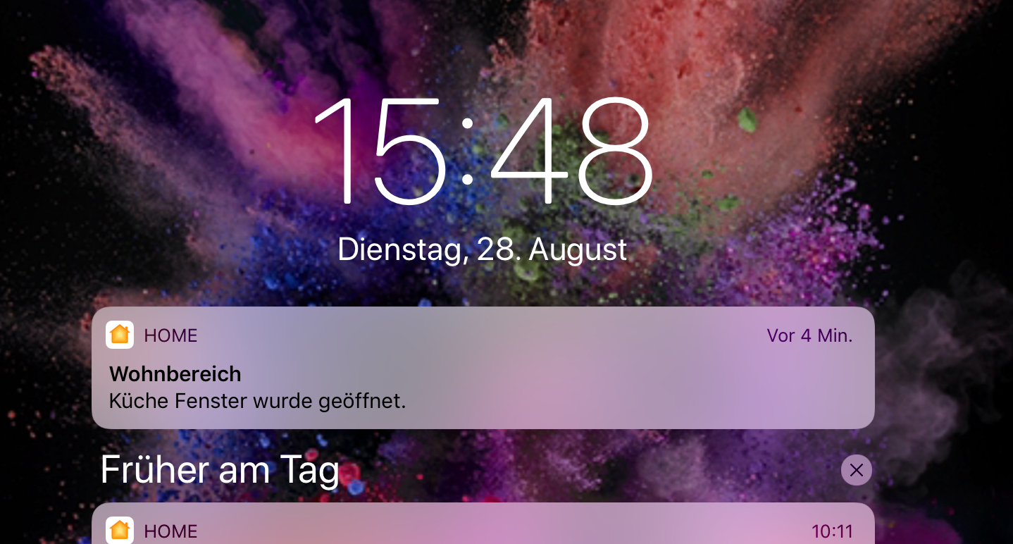

EVE App v.s. Home App. Wer lügt?
Auflösung: beide, Fenster wurde Früh bereits zweimal geöffnet und
geschlossen.
So richtig rund läuft es noch nicht. Passiert immer mal wieder.
