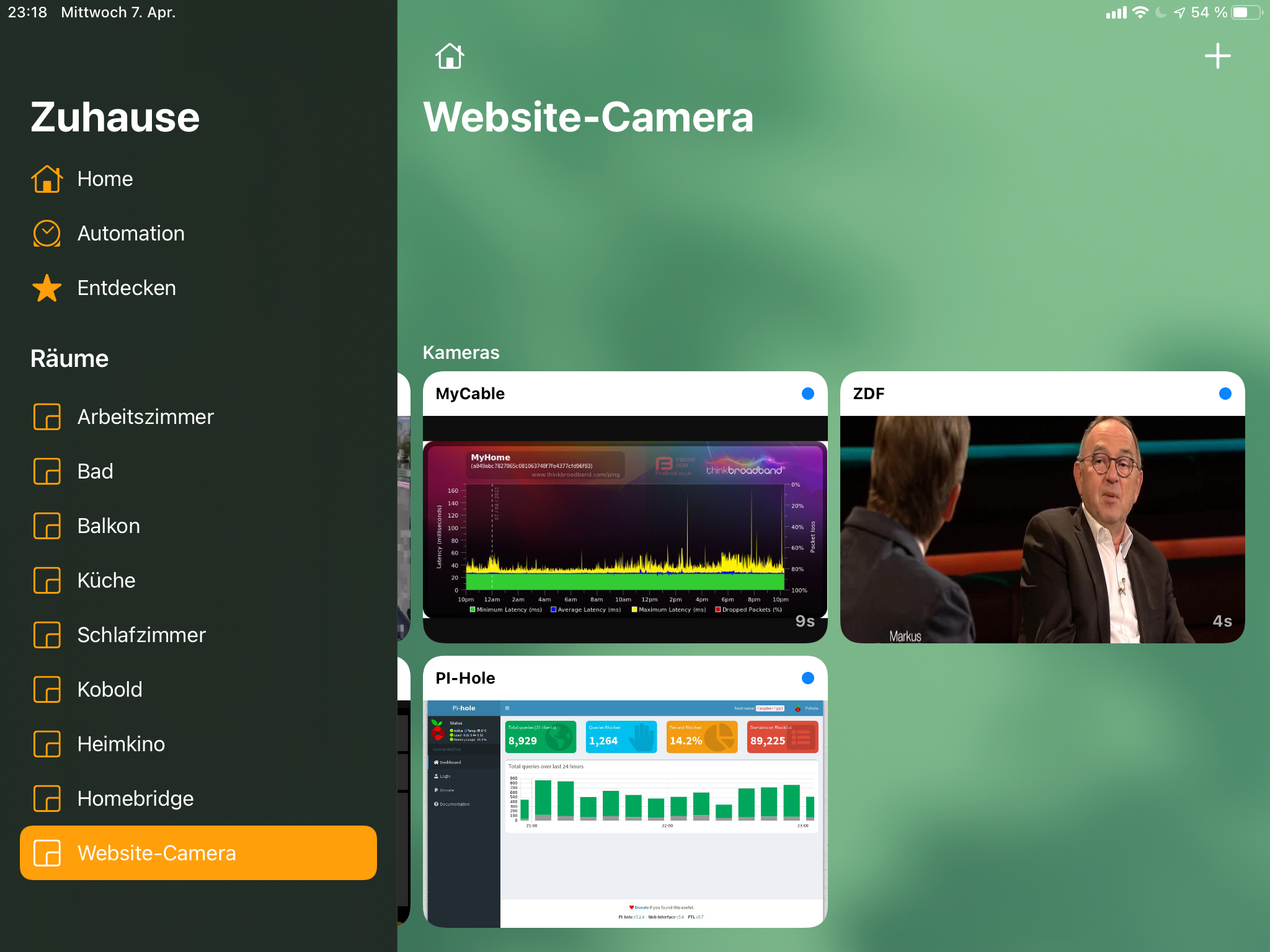

Fernsehen über Homekit Kameras:
Geht mit Ton mit TVHeadEnd, Neutrino, Enigma und bestimmt auch mit den offiziellen Livestreams.
"name": "Camera FFmpeg",
"cameras": [
"name": "ZDF",
"serialNumber": "002",
"unbridge": true,
"videoConfig": {
"source": "-i http://user:[email protected]:9981/stream/channelid/431837096?profile=pass",
"maxStreams": 1,
"maxWidth": 1280,
"maxHeight": 720,
"maxBitrate": 2048,
"audio": true
Alles anzeigen

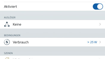

So, ich haben nun etwas damit gespielt. Da außer der Apple Home App alle bei der Automation leider nur Szenen schalten, läuft das bei mir auf drei Automationen und drei Szenen hinaus, zuzüglich zwei Plugins:
- Homebridge-Schedule
- Homebridge-Delay-Switch
Mit "Homebridge-Schedule" baue ich mir einen Schalter, der jede Minute kurz an geht
Automation: Wenn "Homebridge-Schedule" EIN und Verbrauch der Steckdose > nn dann schalte die Szene ein, die den "Homebridge-Delay-Switch" enthält.
Der Delayswitch bleibt in meinem Fall 3 Minuten an - ist ja beliebig einstellbar.
Automation: Wenn "Homebridge-Delay-Switch" eingeschaltet wird, dann Szene "Steckdoese wird genutzt"
Automation: Wenn "Homebridge-Delay-Switch" ausgeschaltet wird, dann Szene "Steckdose wird nicht mehr genutzt"

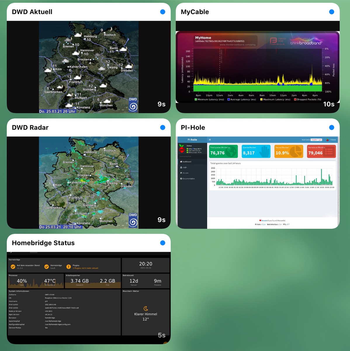

"name": "DWD Radar",
"url": "https://www.dwd.de/DWD/wetter/radar/rad_brd_akt.jpg",
"height": 500,
"width": 900,
"timeout": 60000,
"renderTimeout": 1000,
"chromiumPath": "/usr/bin/chromium-browser"
"name": "DWD Aktuell",
"url": "https://www.dwd.de/DWD/wetter/aktuell/deutschland/bilder/wx_brd_akt.
"height": 500,
"width": 900,
"timeout": 60000,
"name": "PI-Hole",
"url": "https://pi.hole/admin/index.php",
"timeout": 60000,
"scale": 1,
"name": "MyCable",
"url": "https://www.thinkbroadband.com/broadband/monitoring/quality/share/150a3a7.png",
"height": 450,
"width": 800,
"timeout": 60000,
"name": "Homebridge",
"url": "http://<HomebridgeURL>:<Port>",
"height": 900,
"width": 1440,
"timeout": 60000,
Alles anzeigen
meistermolli: nice find. Werde ich bei Gelegenheit mal ausprobieren...
palace womit / wie machst du die Broadband Abfrage?

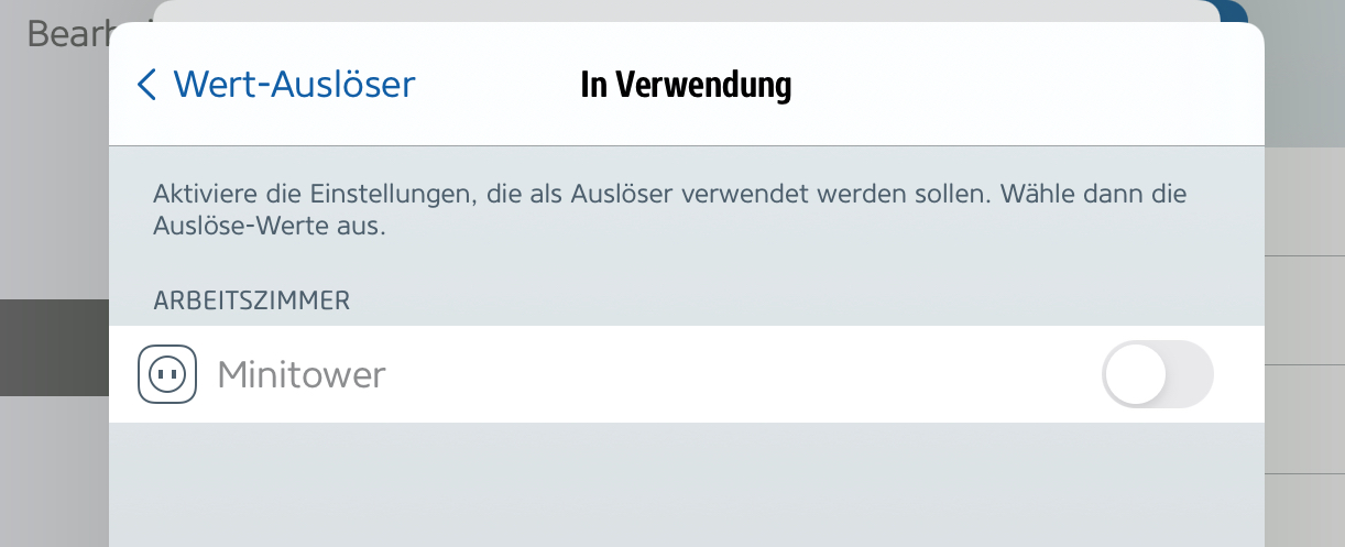

Du könntest als Auslöser den Verbrauch nehmen mit dem unangenehmen Zusatzeffekt, dass bei Schwankungen um die 25W jedes Mal eine Nachricht käme.
Danke für die schnelle Antwort. Also HomeKit und Intuitiv sind noch lange keine Freunde ;).
Für den Verbrauch (Eve Energy) steht leider kein Auslöser zur Verfügung. Weder in der Eve App, noch in der Controller App. Hast Du ein Bild?
Was ist „in Verwendung“ denn für ein Auslöser?
Das mit dem wiederholten Senden der Nachricht ist erst mal nicht tragisch.
Aber die Idee mit dem Ausschalten gefällt mir.
Ich dachte am Spielereien wie: Wenn das Handy am Nachttisch zum Laden angeschlossen wird, schalte die Deckenlampe aus und die Nachttischlampe ein oder sowas...

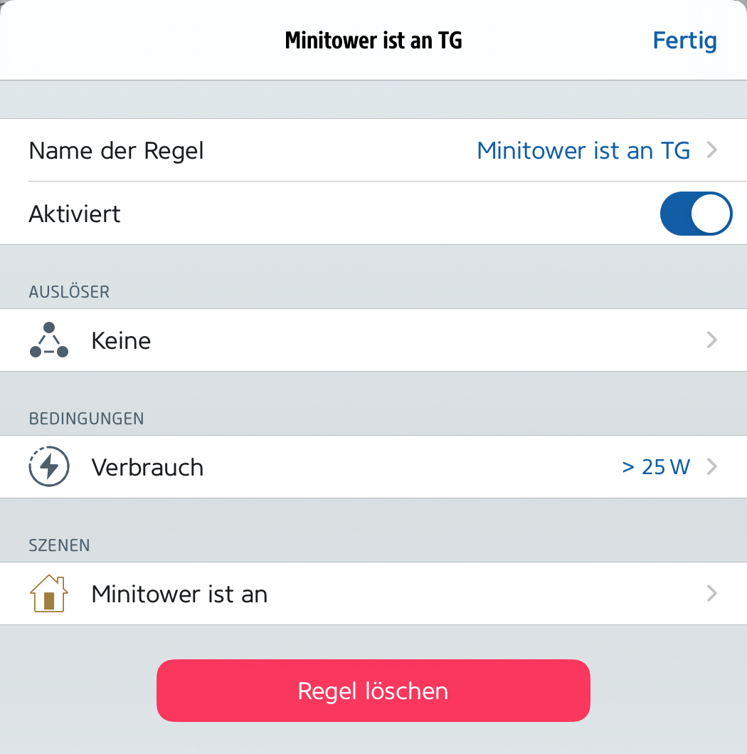

Hi, bezüglich der Überschrift wollte ich mal probieren, ob ich mir anhand des Verbrauchs eine Telegram Nachricht schicken lassen kann (siehe Bild).
1. Ohne „Auslöser“ scheint das aber nicht zu funktionieren, oder? Nur was soll ich da nehmen? Die Seckdose ist ja quasi immer an?
2. angeblich kann man sich inzwischen Nachrichten per Kurzbefehl schicken lassen, ganz ohne Telegram Plugin. Wie müsste ich das in diesem Fall machen?
