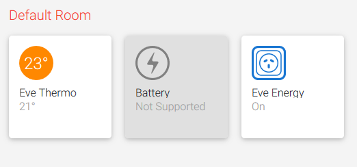

Inzwischen habe ich auf diesem Weg auch mein Thermo (2017) und Energy erfolgreich eingebunden.
Wäre nett, wenn Du im Issue auf dem Git noch die Infos zu Deinem Device hinterlassen könntest (wie hier: https://github.com/grover/home…cs/pairing/accessories.md) .
Ich werde - so ich das denn hinbekomme (noch nie gemacht) - versuchen einen Pull für die "AccessoryDatabase.js" und die "accessories.md" auf zu machen.
Ich weiss halt auch nicht, wohin @grover verschwunden ist.
Jedenfalls kann man den Ranger mit bearbeiten _einer_ Zeile noch ans laufen bekommen; und mit etwas Aufwand auch unter Node 10.
