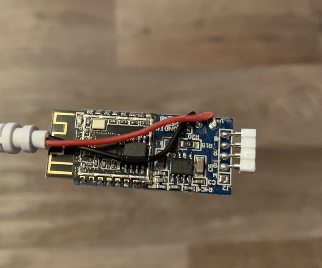

Wo hast du den Controller eigentlich gekauft?
Er sieht ganz anders aus, als die MagicHome Controller, die ich kenne...🤔
Du hast in diesem Fall vermutlich gar nichts falsch gemacht, sondern der Hersteller selbst.. Kann es sein, dass der Controller vor dem Flash Vorgang in der offiziellen App ebenfalls falsche Farben zeigte?😉
Du könntest nun testweise 05 in der Config gegen12 tauschen.
