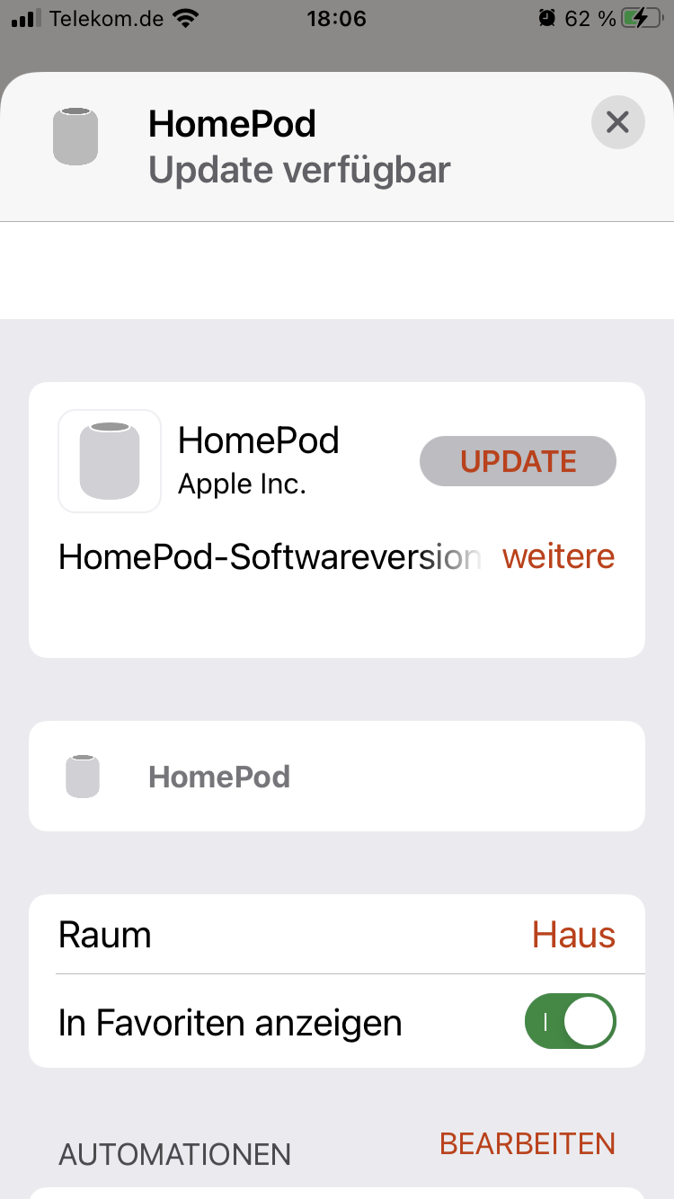

Also mein HomePod hat die Konfiguration in einer wahnsinnigen Geschwindigkeit von gefühlten 5 Wochen abgeschlossen.
Jetzt wäre OS14.3 zu installieren, ich habe in der Home-APP die Installation seit Freigabe angestossen.
Bin gespannt wieviele Tage (Wochen) das dauert.
Es ist einfach nicht nachzuvollziehen wie armselig bei manchen Nutzern die Apple-Server hier arbeiten...?

Ich habe irgendwie den Gedanken, wenn ich die Home-App lösche und neu installiere.
Normalerweise sollte dann nach einer gewissen Zeit alle Geräte und Szenen wieder über die cloud eingespielt werden.
Sehe ich das richtig??
Leider nein, habe ihn vor 1 Stunde nochmal zurückgesetzt und wieder neu eingebunden. Jetzt konfiguriert er wieder. Ich warte jetzt mal 2-3 Tage, dann rufe ich den Apple Support an.!
Ja, Homebridge ist vorhanden.
Habe das Problem seit OS14.2
Mit 14.1 war alles o.k.
Dieses Problem habe ich seit 4 Wochen...
Habe alles probiert:
Neustart Router
Netzwerkeinstellungen am iPhone reset
HomePod reset schon zig mal
Pod ist auf 14.2
Ich denke das der Pod def. ist.
Die allerletzte Möglichkeit wäre mein Zuhause zu löschen die App löschen und alles neu aufzusetzen.!!
Aber das wäre eine Katastrophe ..!!!!

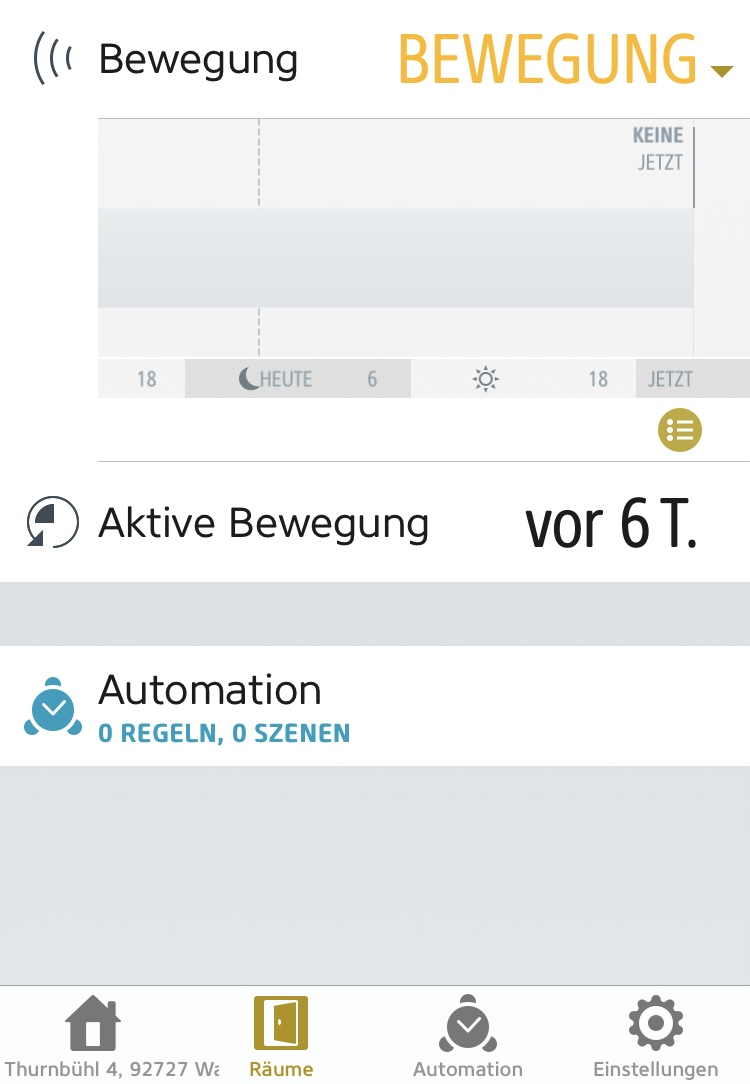

manchmal braucht EVE etwas die Daten zu syncen. Kannst du mal HB neustarten, und gezielt ne Bewegung triggern und gucken ob EVE ein Eintrag macht
Ich habe jetzt den Sensor der nicht in Fakegato getriggert wurde umbenannt,
jetzt funz es.....warum auch immer ???
Jedenfalls um es nochmals zu erwähnen, ein spitzen PlugIn und Top Support...!!! DANKE

Hab ich gemacht, leider kein Eintrag gemacht, die Bewegung true/ false wird aber erkannt..
Jetzt wird im ersten presence- eintrag in der config (sind bei mir 5) kein fakegatohistory trotz Bewegung (Anwesend) angezeigt...!
