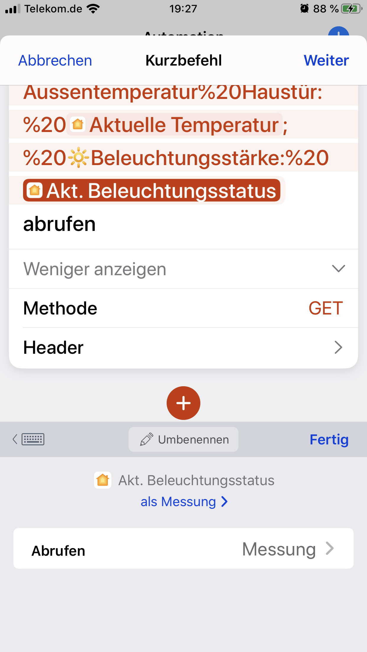

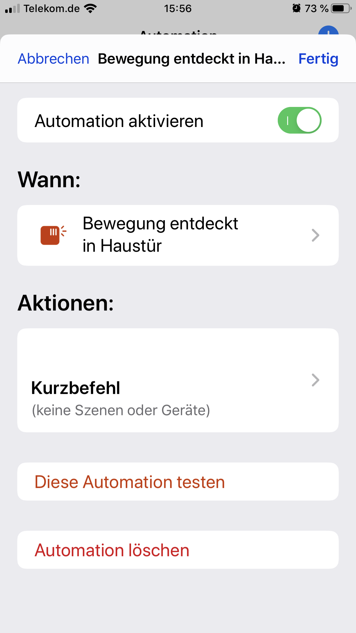

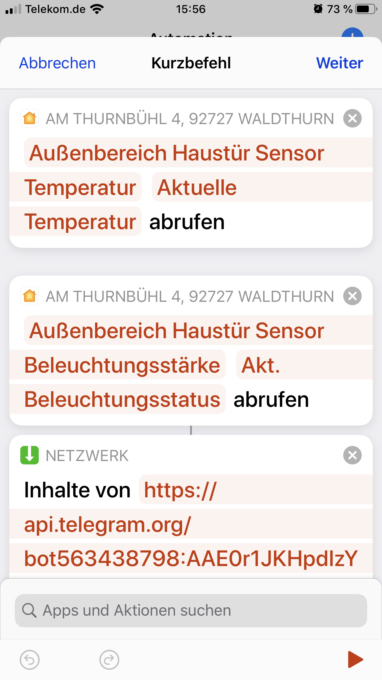

Auch nicht schlecht, könntest du den Kurzbefehl mal komplett mit Bildern posten....
jetzt hab ich es, mit String als Zahl
Hallo zusammen, ich habe mal einen Kurzbefehl angelegt der mir per Sprachausgabe die aktuelle Temperatur eines Sensors ausgibt. Das funktioniert auch so weit über das Sonos-Skript. Aber Die Ansage der Temperatur erfolgt jedoch in Englisch und ohne Komma. AusgabeBeispiel des Lautsprechers: ten seven
Wünschenswert wäre 10,7 GradCelsius
Weiß jemand Rat..!
gar nicht, nur die Variable nach text=
evtl. ist das ein bug in Kurzbefehle
Bei mir wird °C angezeigt aber Lux nicht.
Wenn du In das Textfeld von Inhalte klickst dann kannst du Variablen einfügen. Z.b. Aktuelle Außentemperatur oder beleuchtungsstärke. Es darf auch nach text= kein Leerzeichen drin sein. %20 Bedeutet Leerzeichen
