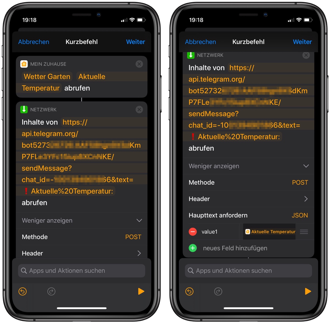

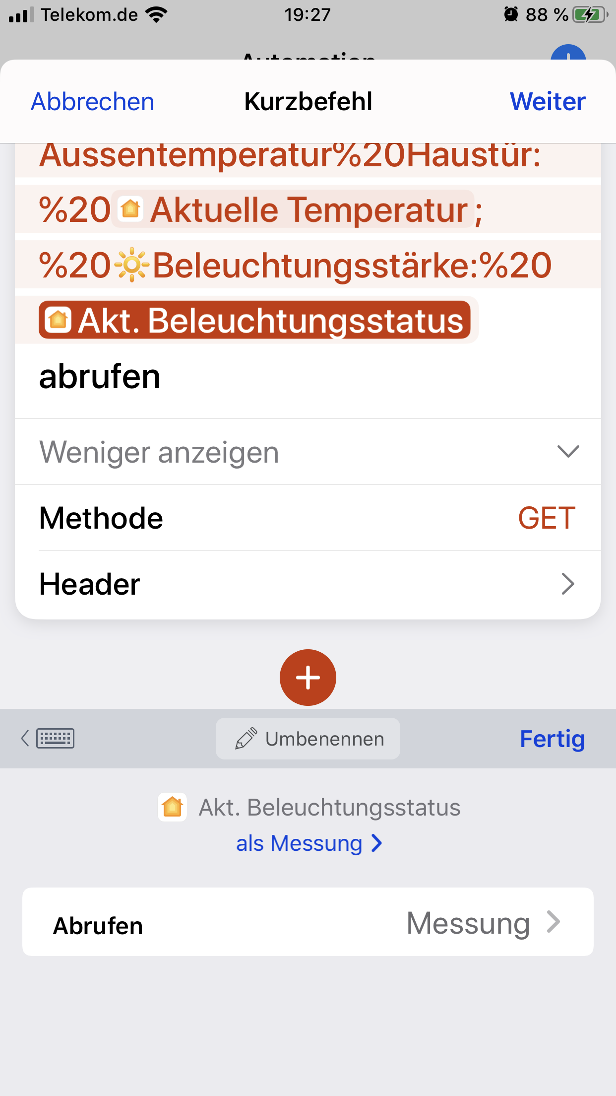

  • Ok. aber ich hätte es gerne nicht über den Umweg iFTTT sondern direkt per Telegram.
    ungefähr so:
    https://api.telegram.org/bot56…text=Aussentemperatur:%20Aktuelle Temperatur
    Telegram kommt so an: Aussentemperatur: 7,6. (ohne °C)
    Wenn ich hinter der Variable Aktuelle Temperatur%20°C eingebe kommt trotzdem die Temperatur in Telegram ohne °C
    Was mache ich falsch?
    DANKE schon mal
    Einmal editiert, zuletzt von septine ()

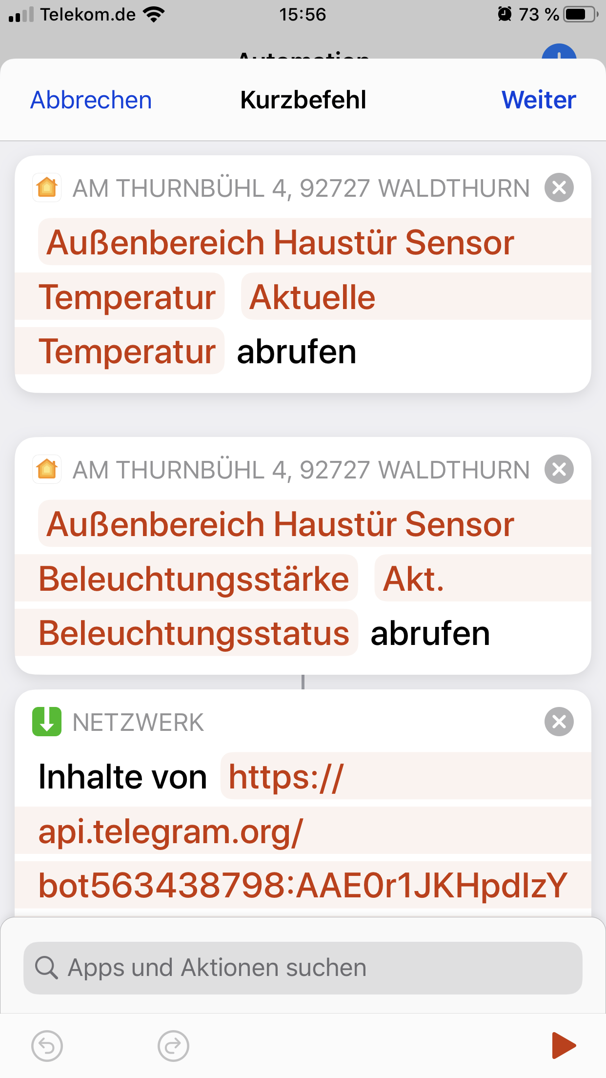

  • Jetzt geht es, nachdem ich die Szene abgespeichert habe und danach getestet habe passt alles.
    Ausgabe in meinen Telegram BOT:
    Aussentemperatur: 7,4 °C, Beleuchtungsstärke; 222
    Jetzt kann man sich den Weg über iFTTT sparen :)

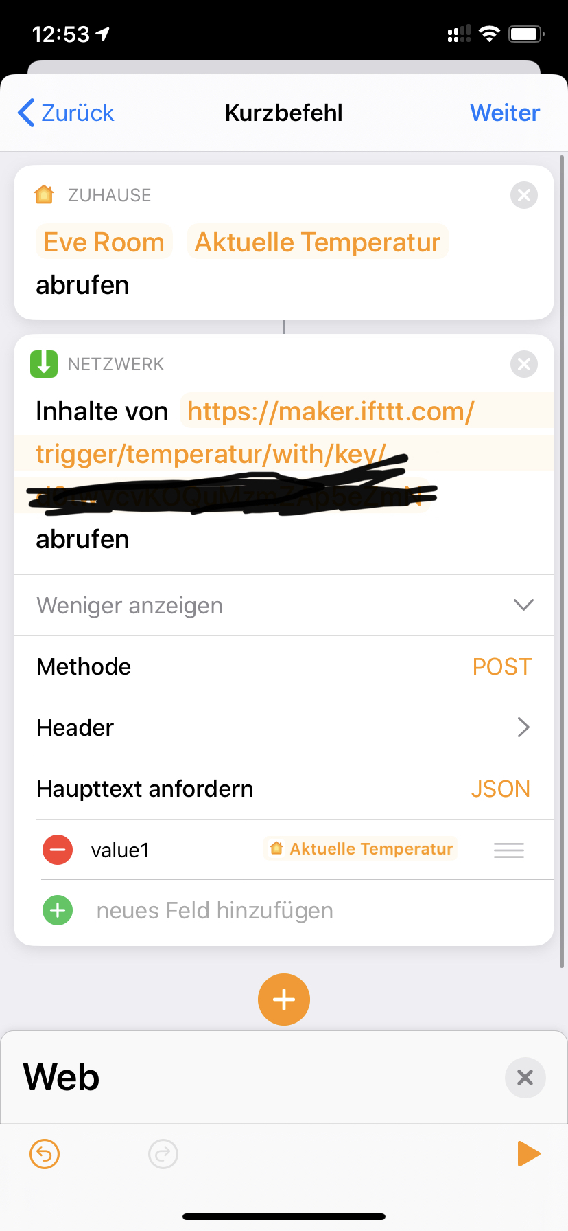

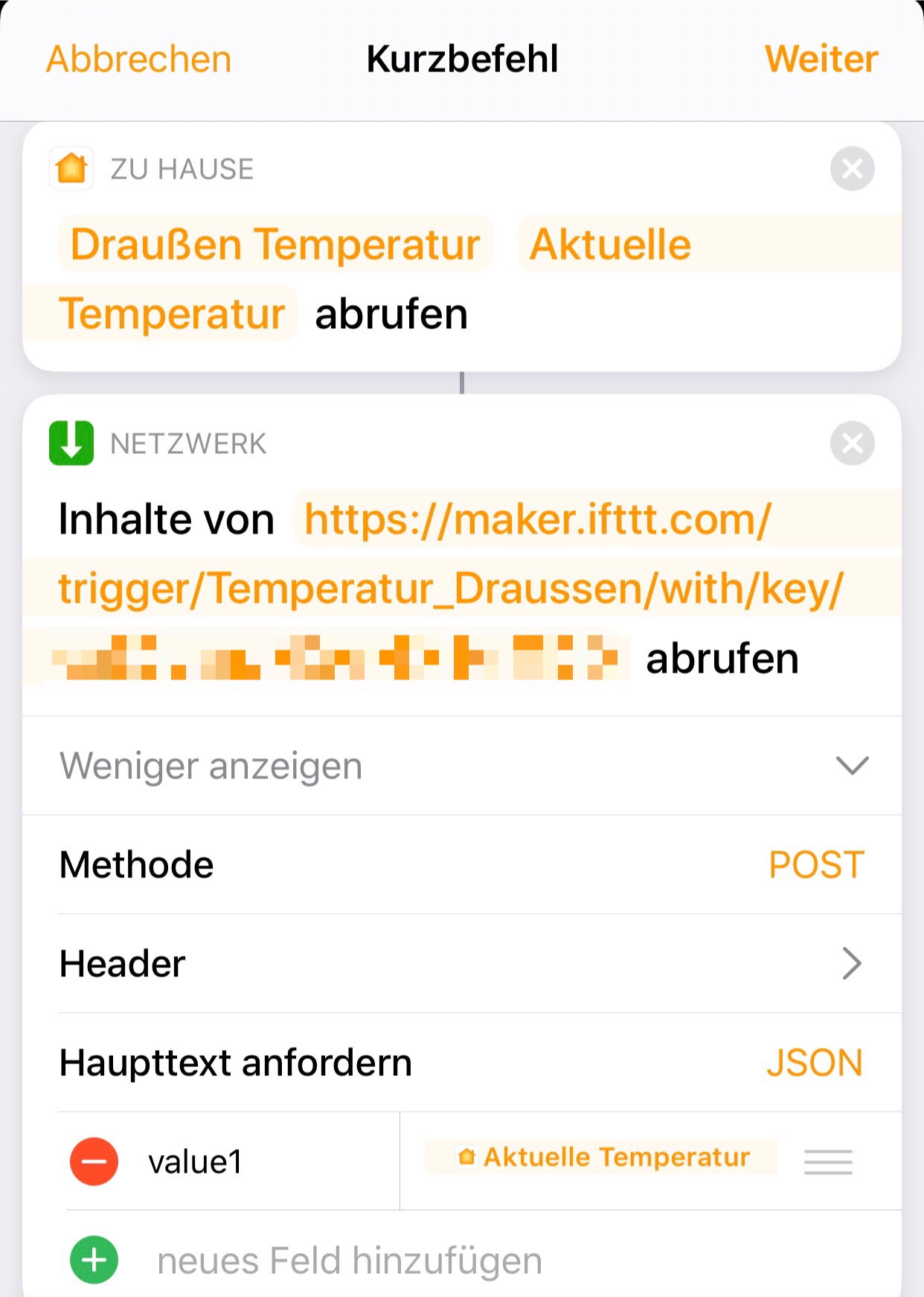

  • Kannst du dazu für alle anderen nochmal eine Erklärung machen? Screens dazu? :)

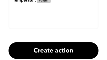

  • Bei mir wird die Variable nicht angezeigt. ?
    Für was steht das value1?
  • Wo hast du den die Grad °C eingefügt? Wird bei mir nicht angezeigt als. ?
  • Und wo hast du die eingebaut? ?

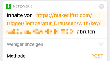

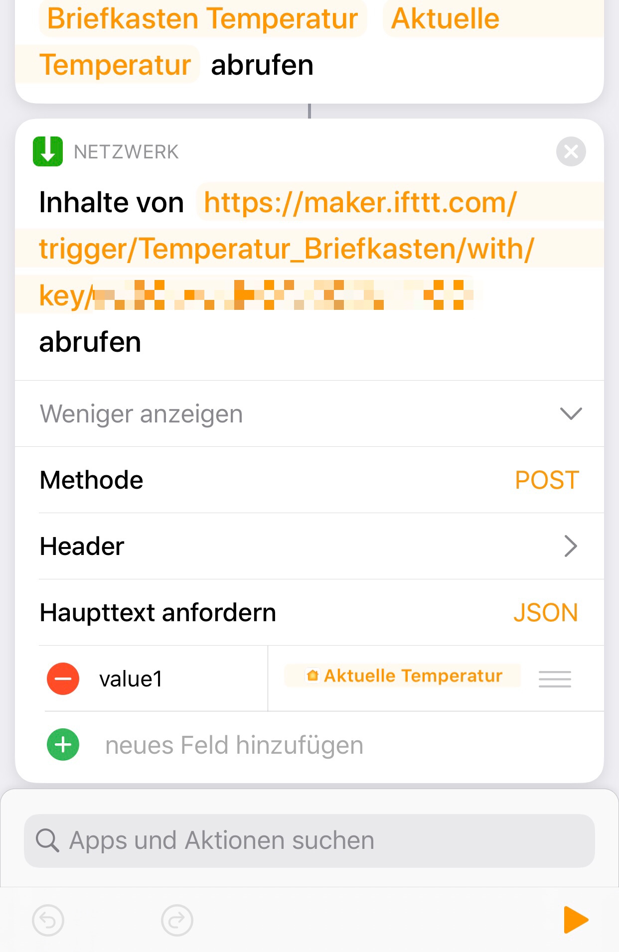

  • Mega wären wirklich mehrere Werte in einer Nachricht. Ich werde mich heute mal damit beschäftigen. Eventuell hat jemand einender wie sich das in KURZBEFEHLE Umsätzen lässt.
  • yannic Jup das funktioniert. :) Freut mich riesig.

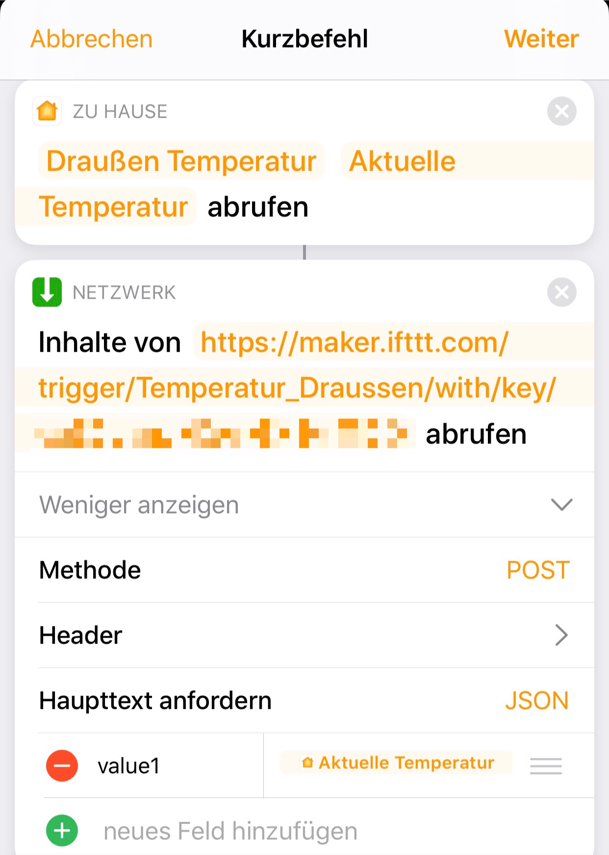

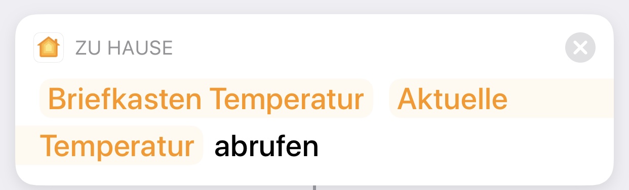

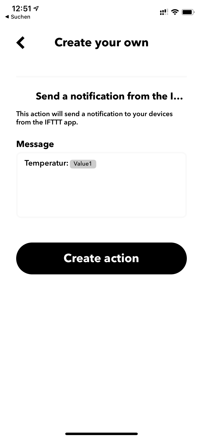

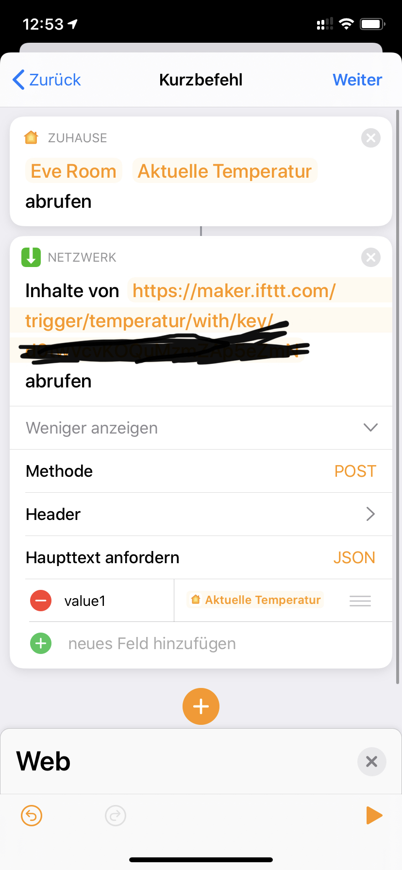

    Sahnehäubchen wäre noch folgendes. Ich habe 2 Temperatursensoren, die beide abgefragt werden sollen und in einer IFTTT Notifikation bei mir ankommen sollen. Wäre das machbar? Wie?

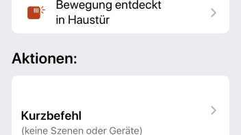

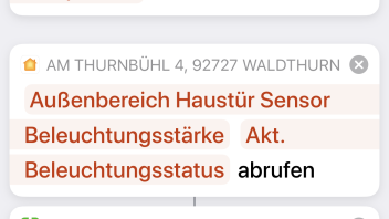

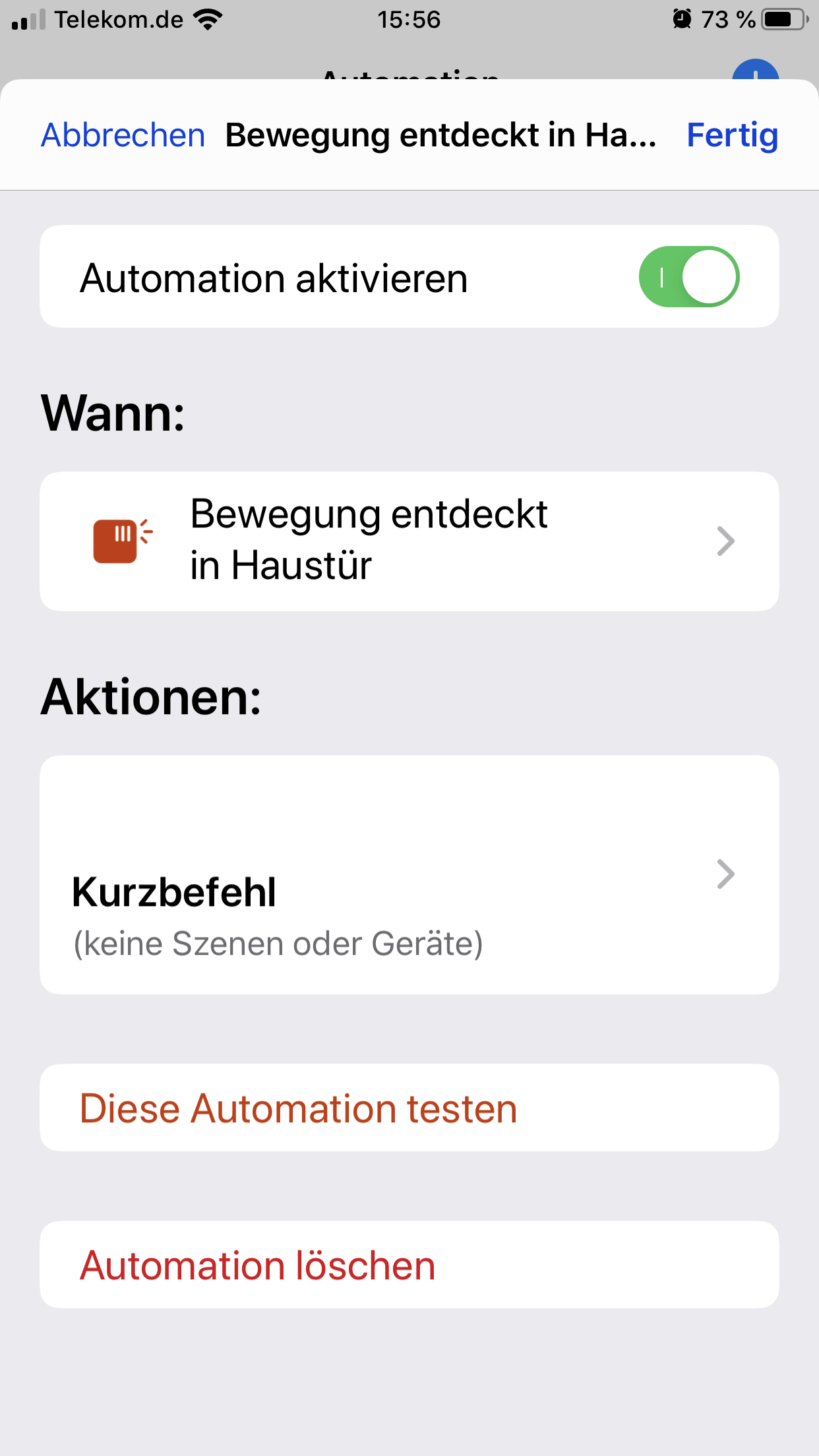

    Momentan sieht’s so bei mir aus:
    Das mittlere Bild soll nur einmal den Abruf der Briefkastentemperatur anzeigen (ist irgendwie verrutscht).
