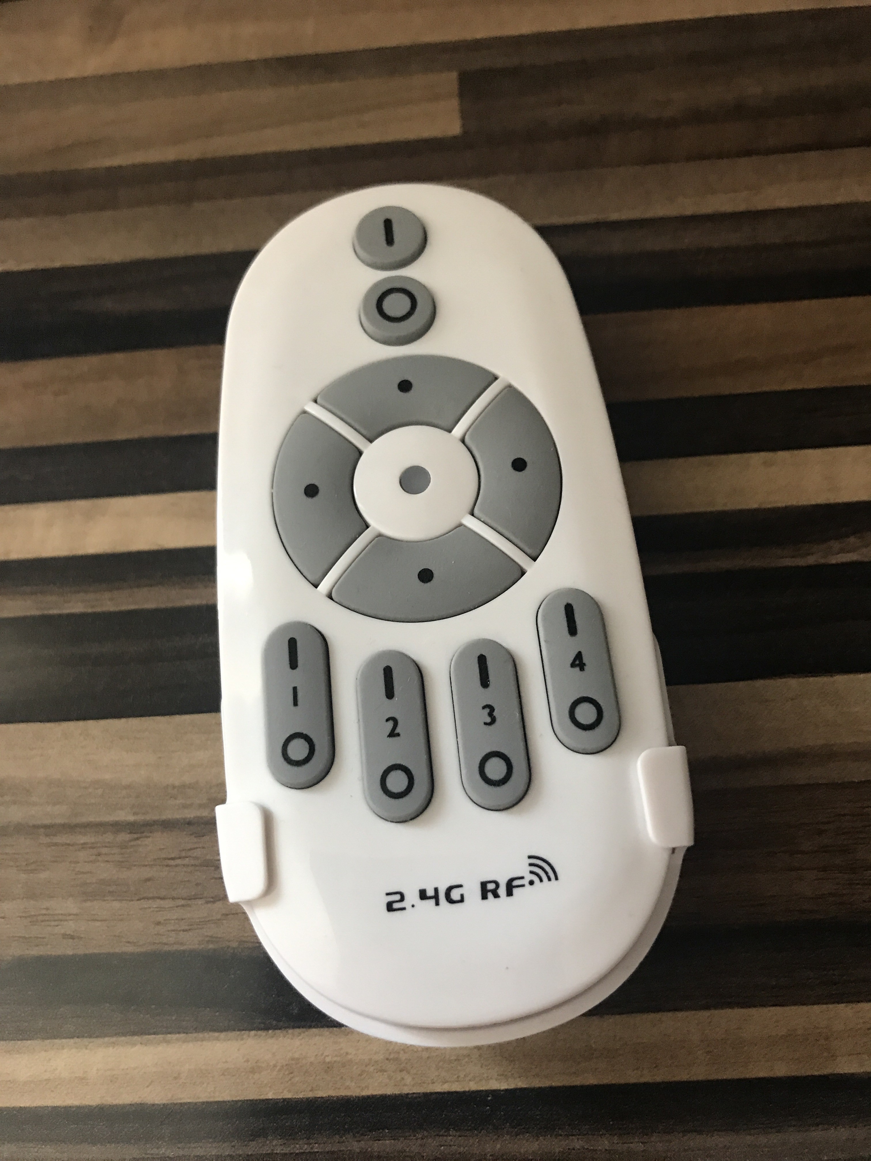

    Ich denke schon.
    Die Bridge habe ich nun, nur kann ich meine Lampen nicht anlernen.
    Denke weil ich keinen Milight Empfänger habe ... oder?
