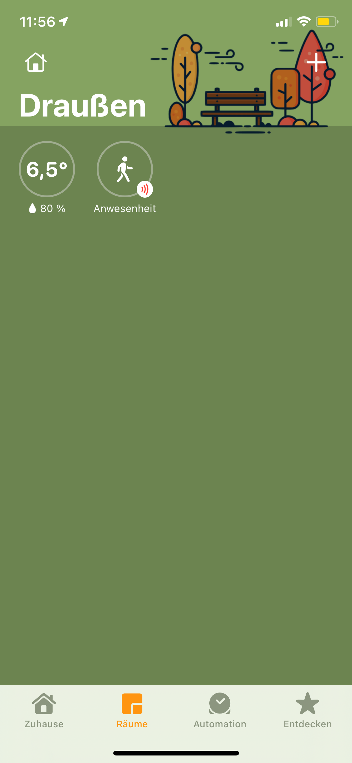

    Hallo Leute. Gibt es ne Möglichkeit den Wind auch in Knoten zu zeigen? Und kann man Temperaturen, Luftdruck, Wind usw. auch im Raum zeigen oder geht es nur über die Buttons. Quasi alles schön nebeneinander wie die Temperatur ja schon schön gezeigt wird, den Rest auch anzeigen und nicht über den Anwesenheits Button. Gruß Norman

    besteht die Möglichkeit den Luftdruck in Home anzuzeigen? Ich habe immer die Meldung Luftdruck erkannt nur eben gar nicht wieviel. Hatte es umbenannt und dachte es taucht neben Now auf. :(
    Vielleicht hat auch jemand mal eine bsp. Config.json was er wie alles eingetragen hat und wie es in Home angezeigt wird?
