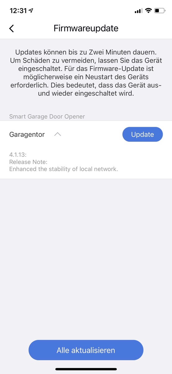

Würde vermuten dass 4.1.13 die aktuelle Version ist.

Ich habe mit offenen Garagentor ca 10% stärkeres WLAN - danach hat das Update beim dritten Versuch geklappt 👍

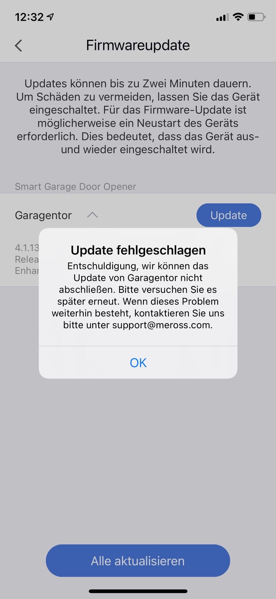

Hey zusammen, bei mir sagt die App dass es ein Update für den Garagenöffner gibt.
Leider schlägt das Update bei mir fehl.
Hat jemand das Update schon erfolgreich installieren können?
Nun steht da, Kontakt mit Support aufnehmen, wenn auch nach einem weiteren Versuch das Update nicht installiert werden kann.
Hat jemand Erfahrung mit dem Meross Support oder kann ich mir das gleich sparen ? 🙈🙈

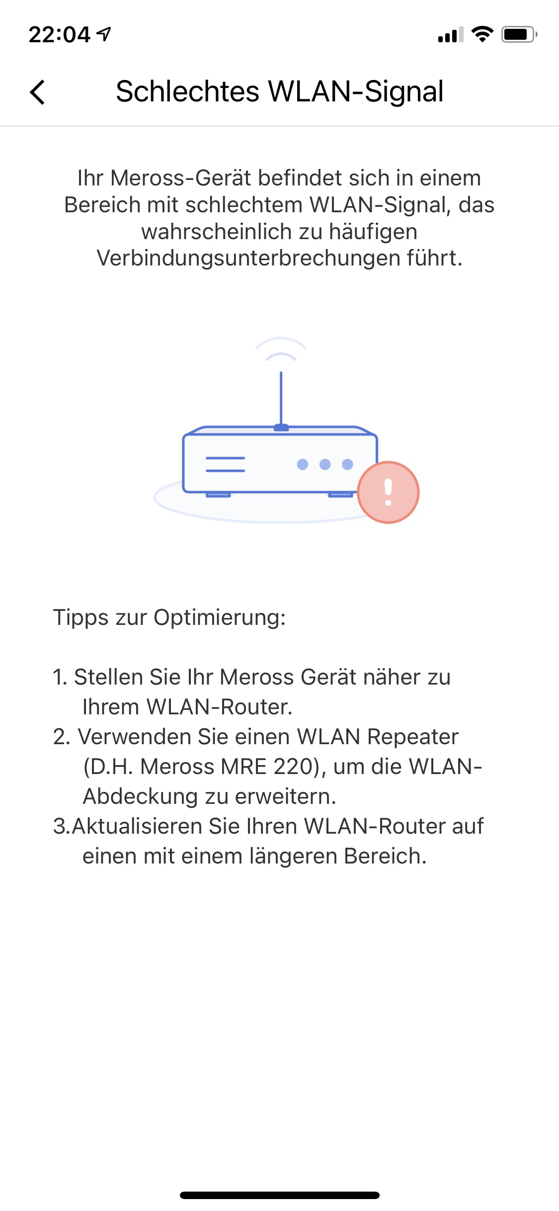

Testweise habe ich mal meine Repeater aus dem Obergeschoss im Untergeschoss nahe der Garage gesteckt. Damit zeigt die Meross App mit 50-60% WLAN Stärke zwar immer noch ein schwaches Signal an, aber in jedem Fall besser als 18-23% und hoffentlich damit auch zuverlässiger.
Mal schauen - Meross zurückschicken oder zusätzliche Repeater holen.MM hat doch gerade die 16% Aktion 🙈🙈
Wie äußern sich deine 18% WLAN Stärke. Braucht das Tor lange bis es in Home reagiert. Ist es manchmal nicht erreichbar?
Lass uns an deiner Erfahrung teilhaben.
Leider ist es so, dass die 18% kurz davor sind, dass Homekit die Meldung bringt: Gerät antwortet / reagiert nicht. Wenn es erreichbar ist, reagiert es nahezu ohne Verzögerung.
Sprich - ich werde die Tage noch etwas testen. Aber wenn es nicht zuverlässig funktioniert, dann werde ich wohl Abstand von nehmen.
Anbei auch die Auswirkungen, die direkt in der Meross App erwähnt werden als Bild im Anahng.

Anfangs wollte es garnicht mit dem Empfang der Garage klappen ... es ist halt eine Stahlgarage. Keine Ahnung, ob sich das auf den Empfang negativ auswirkt.
Ein klein wenig kann man ja mit der Position spielen. Das Ding liegt nun direkt auf dem Tormotor - da scheint der Empfang am Besten zu sein.
Bei offenen Tor sind es 60% WLAN Signalstärke. Bei geschlossenem Tor dann noch 18% - dies konnte ich auf 23% verbessern mit der Anpassung der Routerposition.
