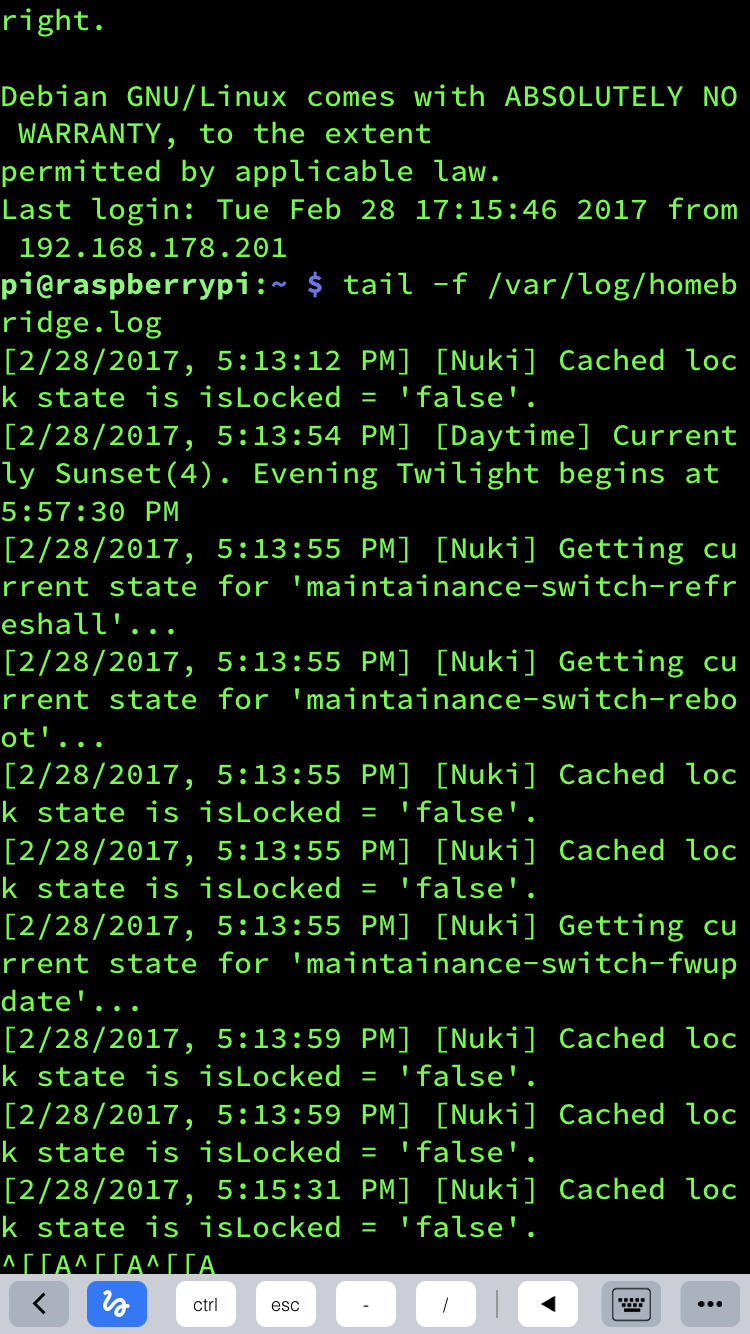

    ich glaube ich habe zumindest gefunden warum der lock State nicht aktualisiert wird.
    [2/28/2017, 6:34:09 PM] [Nuki] [INFO Nuki WebHook Server] No lock found for nukiId 'xxxxxx'.
    das kommt jedes mal wenn ich per NUKI app schalte. aber ich weiss nicht wo der Fehler liegt.

    Lockstate Mode 1 und Webhook Port sowie ip sind drin. Hab noch ein Bild aus dem log wo auch scheinbar der lock state gezogen wird. Aber es wird irgendwie nicht umgesetzt :rolleyes:
