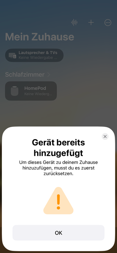

    Genau auf dem 14 ging es alles. Dann habe ich das gelöscht da retoure und das iPhone 12 auch gelöscht und aus dem vorher mit iTunes erstellten Back-up vom iPhone 14 wiederhergestellt. Und dann noch zig andere Back-ups wiederhergestellt, auch aus der iCloud. Es ist alles weg an HomeKit. Geht mir nicht in den Kopf rein nach all den Jahren sowas noch nie erlebt.
    Es ist wahnsinn. Heimbridge läuft und ich kann die Bridge nicht mehr hinzufügen. Ist der Bums an meine Apple ID verknüpft und ich brauche eine neue ?!

    Egal ob nanoleaf oder hue Bridge es kommt nur noch sowas oder bei der huebridge sowas. Es ist einfach nur zum heulen.
    Meine Vermutung ist dadurch das ich alle iOS Geräte gelöscht habe ist HomeKit verschwunden. Aber ich hätte mir doch nicht träumen lassen können das es auch aus der Cloud raus ist. Und jetzt lässt sich einfach nichts mehr hinzufügen. Das ist doch unfassbar ! ;(

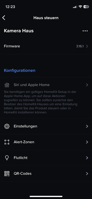

    Selbst die verdammte netatmo Kamera bekomme ich nicht mehr ins HomeKit weil irgendwas gefaselt wird ….

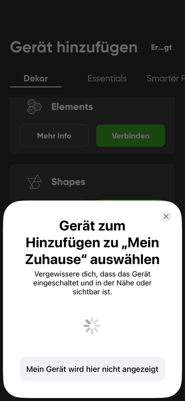

    Meine nanoleaf auch nicht. Nichts kann hinzugefügt werden!

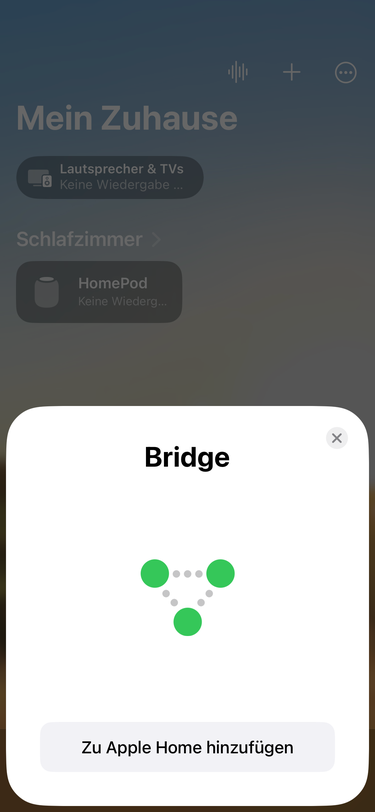

    Ich fasse es nicht das ich die bridges nicht mehr neu einrichten kann nichts geht
    Es ist alles weg. Neustarts Apple ID ab und anmelden zig Backups probiert HomeKit ist leer gefegt. Sogar der HomePod war raus. Also wirklich komplett leer. Wenn ich die homebrudge hinzufügen will kommt das oben im ersten Beitrag. Wenn ich Die hue bridge einfüge lädt es und nichts passiert. Es ist die absolute Hölle. Apple Support gerade Stunden telefoniert die wissen es aktuell auch nicht.

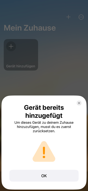

    Moin,
    mir ist heute was passiert was in x Jahren Apple Zeit noch nie passiert ist. Ich habe mein iphone 14 pro zurückgesetzt und an amazon retoure geschickt. vorher ein itunes backup gemacht. nun habe ich mein altes mini 12 daraus wiederhergestellt und alles ist weg. keine passwörter was schon schlimm genug ist, nein auch noch HK ist komplett leer. keine bridge nichts....
    Sollte das alles nicht im itunes backup sein? kann ich die bridges HK und HB einfach wieder hinzuzfügen und alles ist wieder da? aktuell ist mein ganzes smarthome lahm gelegt. Das ist echt der super GAU...
    Wenn ich die homebridge wieder hinzufüge kommt das hier… jemand eine Idee ?

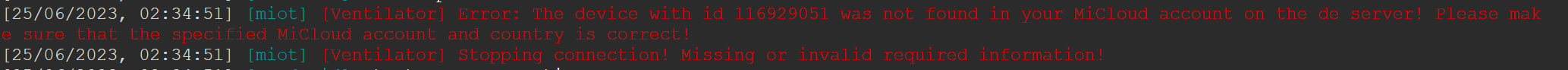

    Er meckert mal wieder
    Und das obwohl er doch das teil über die cloud suche gefunden hat...

    Ich hab auf CN die Cloud geändert jetzt ist der Fehler weg. Aber er reagiert auf keine Steuerung …
