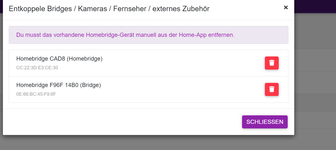

    Da steht ich muss die bridges aus der Home app entfernen. das geht ja gar nicht die sind ja nicht drin
    Ich habe es mit dem Punkt drüber „Entkopple Bridges“ gemacht, da auf den Pfeil am Zeilenendw drücken, dann kommt die Liste der gekoppelten Geräte, Bridges etc. Da deine Homebridge entkoppeln
    Und ja, ich hab auch den Profilreset gemacht, weil ich dauernd Geistergeräte aus meiner IKEA Bridge im Homekit hatte. Allerdings hat auch der Profilreset erst sauber funktioniert, nachdem ich wirklich auf allen Devices die Home-Einstellungen (also das Zuhause) gelöscht hatte
    die eine von beiden muss die hue bridge sein. ne passt auch nicht von der mac..
    iconnecthue hab ich sogar noch. ist das in der HB der punkt den ich oben gezeigt habe? wenn nicht kannst duz mir den bitte zeigen? Ich möchte bloß da nichts falsches drücken. Ein entkoppeln von bridges sehe ich so nicht. Ah gefunde. ist der punkt über dem ich meinte.

    auch bei HB weiss ich es nicht. die will ich nicht auch noch zerschiessen.+
    HB müsste das hier sein
