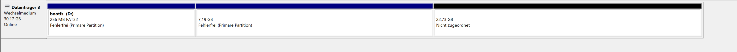

Ich habe es jetzt anders hingenommen. Mit dem sd copier auf dem raspberry selbst
Beiträge von Maz
Bei mir hat der letzte auto unlock am 10.6.23 funktioniert. Sehr schade da es DIE funktion ist bei nuki!
Was könnte ich tun damit es wieder geht?
Ich habe 2 32er probiert. Eine davon sandisk und immer das gleiche. Ich komme nicht drauf.
der Plan war eigentlich mein 8gb Image auf die 32gb zu braten und dann muss per raspi-config das System expandet werden. Aber da komme ich ja nichtmal hin da ich auf den raspberry nicht zugreifen kann mit dem System auf den 32gb Karten. Ätzend !
Geht die SSD auch am raspi 3B?
So sieht das übrigens nicht den Flashen aus.
Moin ,
ich habe bislang eine 8GB karte in meinem raspi genutzt aber da dort mitterweile Datenbanken (influxdb) drauf geschrieben werden wird das bald eng (1GB noch frei).
Jetzt wollte ich einfach eine meiner 32GB Karten aus dem bestand nehmen und das image darauf packen, expandieren und alles läuft.
so der plan... Aber der raspi startet nicht mit der 32er karte weder die eine noch die andere. jedenfalls komme ich per SSH nicht mehr drauf.
Was läuft hier falsch hat jemand einen tipp was ich übersehen haben könnte?
Um das system zu expandieren muss ich ja erstmal drauf per SSH aber das geht ja nicht.
