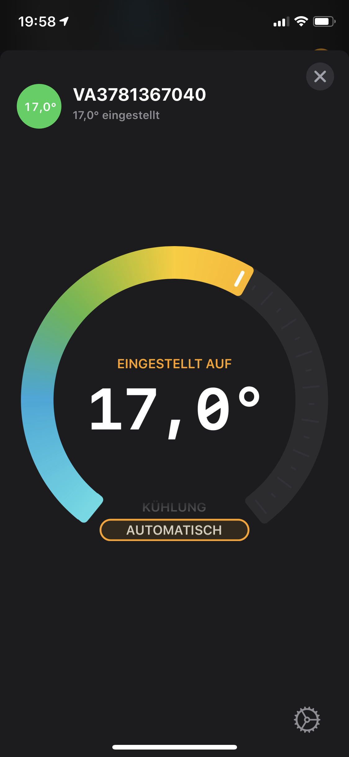

MexxReal du nutzt tado nativ in HomeKit, oder? Damit geht es dann nicht, du brauchst das tado Plugin. Mit diesem kannst du auch den Modus automatisch auswählen.
Also zusammengefasst: du gehst in die Home App, sagst, wenn Sensor etwas entdeckt, dann wählst du das durch das Plugin bereitgestellte Thermostat aus und stellst da auf automatisch. Die Temperatur ist dabei dann egal. Die zeipläne, sofern in der tado app, dürfen nicht bis zur nächsten Änderung gültig sein, sondern bis manuell beendet wird. Ansonsten kann es ja sein, dass du nachts die Heizung per Regel veränderst, aber dein Fenster offen ist und du somit unnötig heizt. Die Regeln gelten ja nur bei einem Auslöser und werden nicht „im Hintergrund“ überwacht.

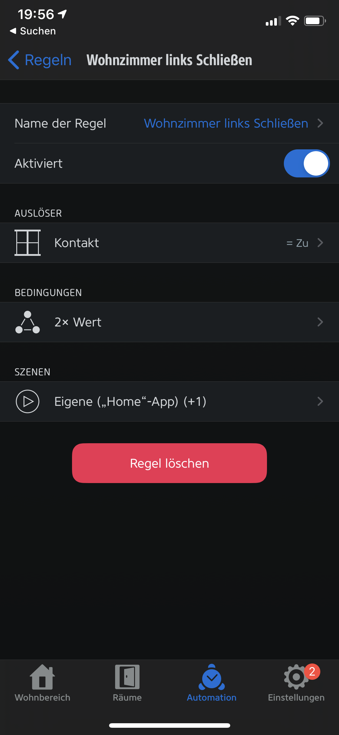

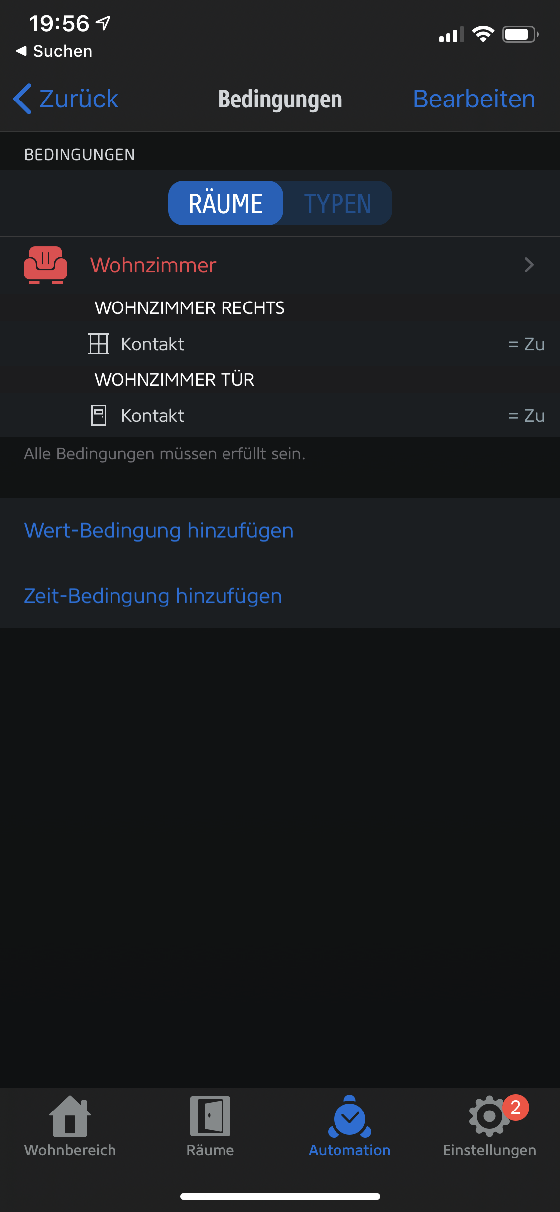

Also du hast die Regel in Home mit den Thermostaten des Plugin erstellt. Du speicherst. Dann gehst du in die eve App und wählst die entsprechende Regel aus. Anschließend fügst du entsprechend die Bedingungen zu. Bei drei Fenstern hast du dann drei regeln ohne Bedingung fürs ausschalten. Je eine pro Fenster und dann noch mal drei fürs wieder anschalten. Je eine pro Fenster mit den beiden anderen als Bedingung zu. Folglich tritt die Regel erst in Kraft, wenn alle Fenster geschlossen sind.
