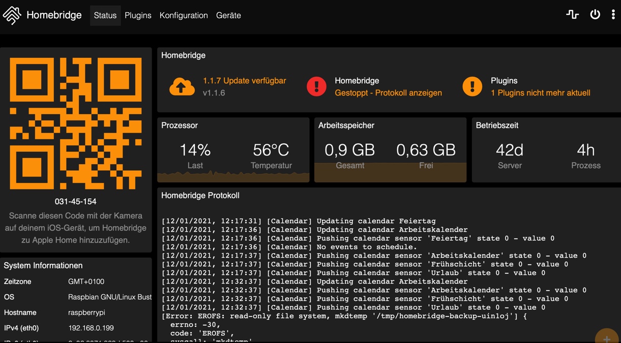

    "Read only file system" klingt schonmal nicht gut. Sieht aus als wenn sschuste recht hat und es dein Dateisystem zerlegt hat. Hast du vielleicht den Netzstecker gezogen ohne den Pi ordentlich runterzufahren?
    Ich habe lediglich nur ein Update gemacht sonst überhaupt nichts das ist ja das seltsame.
    Das ist echt nicht normal habe erst vor kurzer Zeit eine neue Karte gekauft gehabt und alles neu Installiert.
    Bei mir war die Karte defekt -> read only.
    Wenn Du in Config-ui-x noch reinkommst und die Config noch siehst, kannst Du sie auch markieren, kopieren und über die Zwischenablage retten.
    Dann neue Karte, neue Installation nach Forenrezept, Config zurück und nie wieder ohne Kartenbackup.

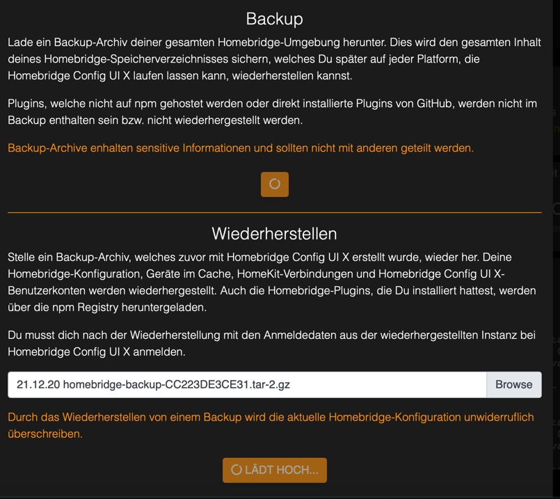

    Ein Backup der Config kann ich jedoch nicht erstellen da erscheint mir ein Fehler, wenn ich versuche Einträge raus zu löschen lässt sie sich komischerweise auch nicht speichern, sieht so aus als wäre da doch was faul.
    Ich habe die Config bei JSONLint geprüft und dort scheint sie korrekt zu sein.
    Habe die Config hier mal angehängt.
    Das sieht mir nach einem kaputten Dateisystem aus. Sichere deine config.json oder mache ein Backup per homebridge-config-ui-x und starte deinen Raspi neu. Der wird beim Boot versuchen, das Dateisystem zu reparieren. Ich hoffe sehr, dass der dann wieder startet.
