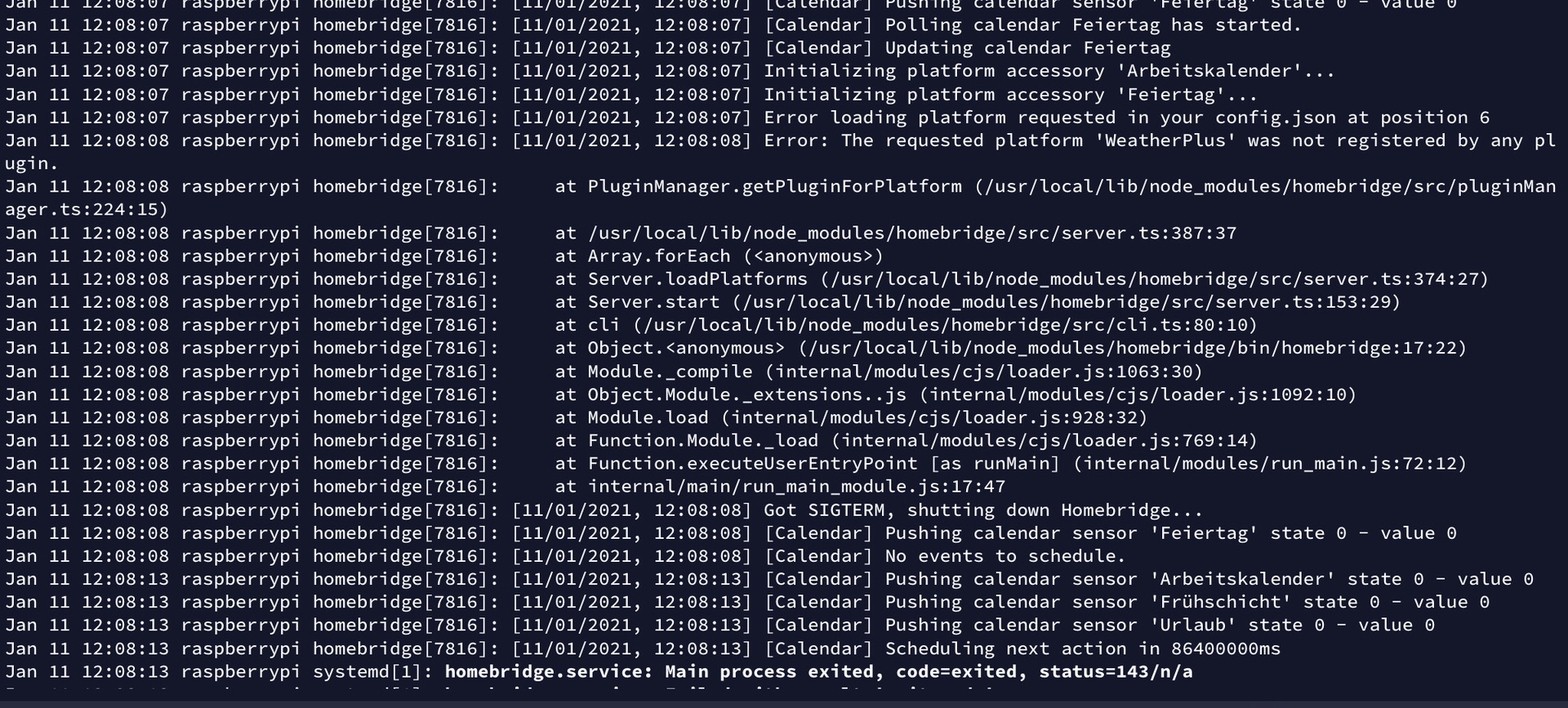

    Die Lösung dieses Problems steht schon in deinem Fehlerprotokoll.
    npm ERR! If you believe this might be a permissions issue, please double-check the
    npm ERR! permissions of the file and its containing directories, or try running
    npm ERR! the command again as root/Administrator.
    bzw. du hast nicht das eingegeben was clex vorgeschlagen hat.

    Ich würde mal hier ansetzen!
    Ich weiß nur nicht was ich damit genau anfangen soll?
    pi@raspberrypi:~ $ sudo npm install -g --unsafe-perm homebridge-weather-plus
    npm WARN deprecated [email protected]: request has been deprecated, see https://github.com/request/request/issues/3142
    npm WARN deprecated [email protected]: this library is no longer supported
    npm WARN deprecated [email protected]: no longer maintained
    + [email protected]
    updated 6 packages in 338.366s
    hab ich nun gemacht aber leider immer noch die selben Fehler
    und auch alle anderen Fehler sind nach einem Neustart noch vorhanden.

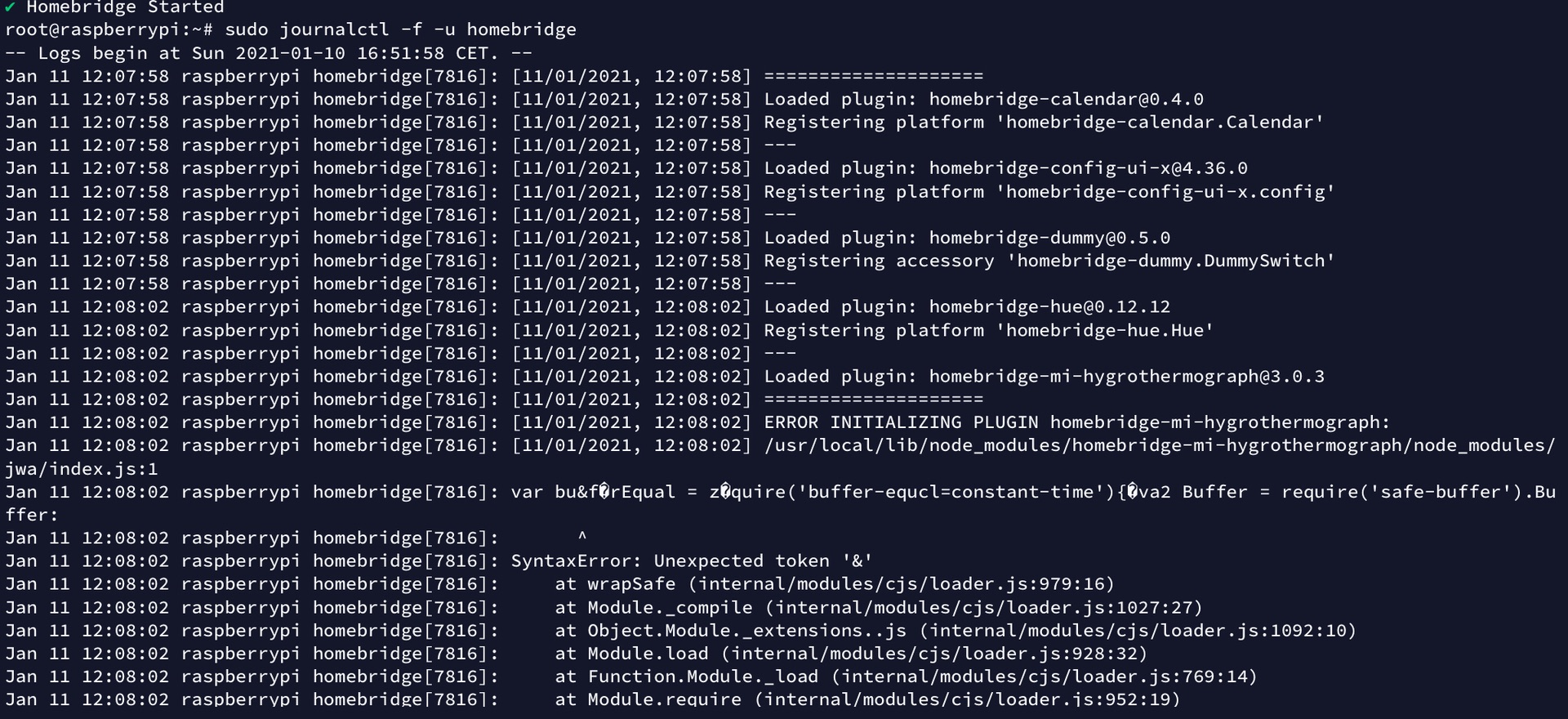

    ERROR LOADING PLUGIN
    hier die Log Daten
    sollte dann die Fehler vom Wetter Plugin beseitigt sein?
    Hallo zusammen sorry im Voraus wegen Screenshots aber auf die Schnelle nicht anders machbar.
    Habe bei Node und Npm ein Update gemacht und wollte die HB dann neu starten und nun hab ich diese Fehler im Log und die HB startet nicht mehr 😩
    Hat mir vielleicht jemand ein Tipp oder Ansatz an was das liegen könnte?
    Danke
