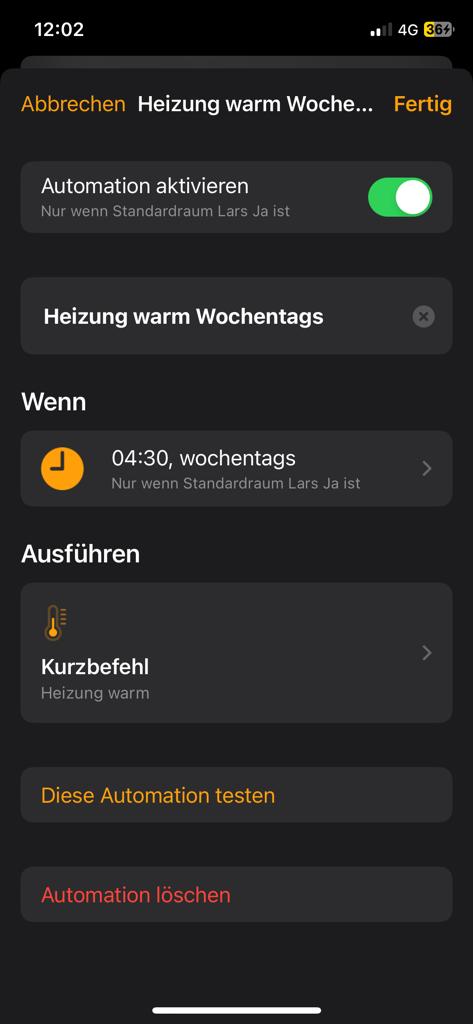

…und dann geht die Heizung beim Schließen des Fensters nicht wieder an, weil kein drastischer Temperaturanstieg stattfindet.
Suboptimal
Also das kann ich nicht behaupte, bei mir gehen die Heizungen danach immer wieder auf Temperatur.
Am besten für sowas gar keine Kurzbefehle nutzen sondern Zeitpläne:
Das hatte ich schon mal versucht aber bin damit nicht wirklich klar gekommen.
Das mit der Fenster offen Erkennung mag aber tatsächlich bei Netatmo anders sein. Hier ist es so, dass bei Temperaturabfall die Ventile geschlossen
Das ist bei Eve auch der Fall
Demnach hast Du für jede Heizung/Zimmer eine eigene Automation um die Heizung zu heizen?
Laufen dann die Heizungen bei Dir das ganze Jahr so durch, egal wie warm es ist, oder deaktivierst Du die Automation im Sommer?
Ich habe bei mir eine Szene Heizung ausschalten, mit der stelle ich im Sommer den Modus auf aus.
Bezüglich dem Fenster öffnen macht das bei mir Eve ja selbst mit der Fenster offen Erkennung und dem schließen des Ventils.
Du möchtest drinnen 21 Grad haben, draußen sind 18 Grad, Sonne scheint durch‘s Fenster, drinnen daher 23 Grad: Heizung bleibt aus. Sonne geht unter, draußen 10 Grad, drinnen 18 Grad: Heizung geht an, bis es 21 Grad sind. Nächster Tag: Draußen kommt ein Sommer-Ausbruch, mitten im Winter: 25 Grad! Drinnen 22 Grad. Heizung bleibt aus.
Dann gerne mal eine Beispiel Automation wie das ganze aufgebaut werden soll oder sein müsste.
Ich weiß zwar immer noch nicht wie der Kurzbefehl lauten soll, aber Danke für die Antworten.
Und ich glaube die Schreibenden verstehen mich nicht wirklich.
Ich weiß nicht was daran so falsch sein soll seine Wohnung zu heizen wenn es draußen kalt ist.
Ja da hast du recht stammt von People-Plugin.
Es könnte ja sein das zu diesem Zeitpunkt in dem der Sensor mich oder irgendwer erkennt die Temperatur passt und nicht geheizt werden muss.
Die Automation dient ja dazu das jede Stunde die Temperatur abgefragt wird.
Guten Morgen zusammen, ich hab das ganze nun ca. 4 Wochen am laufen und würde sagen das es für mich so eigentlich recht gut passt und funktioniert.
Das einzige was noch noch potential zur Verbesserung hat wäre der Kurzbefehl der stündlich prüft ob jemand zuhause ist und wenn ja dann die Heizung auf warm stellt.
Der Kurzbefehl funktioniert soweit, das einzige was ich beobachten kann ist wenn die Heizung warm ist und ich nach dem Duschen das Fenster im Bad öffne und dann der stündliche Timer abgelaufen ist und das Fenster auf ist die Heizung auf warm geschalten wird, und das natürlich nicht wirklich effektiv ist.
Demnach müsste ich den Status jedes einzelnen Fensters abfragen und dann die Heizung auf warm stellen lassen wenn es geschlossen ist, oder würde es auch gehen das alles in einem Kurzbefehl zu machen?
Ich komm noch nicht ganz dahinter wie ich das am besten kombinieren müsste.
Kann mir jemand dazu einen Denkanstoß geben?
