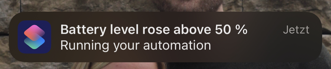

    Wenn du das jetzt so sagst fällt‘s mir auch bei mir auf dass die Push Benachrichtigungen auf Englisch sind. Eine Einstellung dazu habe ich nicht gefunden.
    Okay ja vielleicht muss es ja jetzt so sein.
    P.S. Straßennamen würde ich auf Screenshots unkenntlich machen
    Ja hatte ich kurzzeitig drüber nachgedacht aber es gibt sicher Genügend dieser Straßen in Deutschland , oder weißt Du um welchen Ort es sich handelt :/
    Finde ich aber nicht sehr störend, da man die Mitteilungen für die Kurzbefehle doch eh deaktiviert sobald alles funktioniert, oder?
    Kommt drauf an um was es sich handelt, manche sollte ja bestätigt werden dann sollte man schon eine Mitteilung bekommen.
    Schlimm finde ich es auch nicht das es auf Englisch ist, ist mir halt nur aufgefallen.
