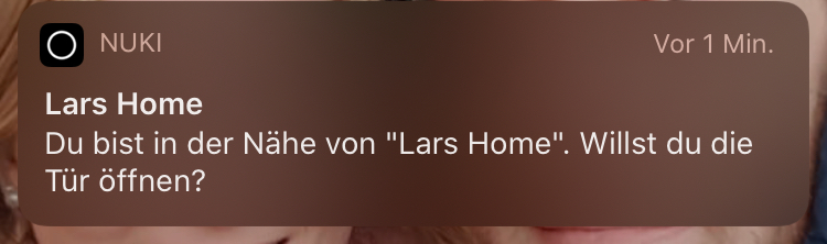

Hab eine Automation "Wenn die erste Person zu Hause ankommt", bei der ich den Ort "Privat" eingestellt hab (mein Zuhause auf der Karte angeklickt) und die Alarmanlage ausschalte und das Nuki entsperren lasse.
Zweite Automation ist "Wenn die letzte Person zu Hause verlässt", Ort "Privat", da lasse ich die Alarmanlage auf "abwesend" und damit scharf schalten und das Nuki die Haustür sperren, also abschließen.
Beide Automationen senden mir jeweils eine Nachricht über Homekit, ob ich die jeweilige Automation einschalten möchte, wenn ich den Radius von ca. 150-200 m Luftlinie um das Haus verlasse. Dann muss ich diese Nachricht "öffnen" und die Automation bestätigen. Das ist ein Sicherheitsfeature von Apple.

Bei mir funktioniert der Auto-Unlock, habe ihn aber direkt über Homekit laufen. Kannst du ja auch mal probieren, vielleicht ist der zuverlässiger.
Wie genau sieht das dann bei dir aus?
Ich habe eher das Gefühl das was mit meiner Standorterkennung via GPS nicht richtig funktioniert
Zur Zeit hab ich auch oft das Problem das der Auto Unlock nicht richtig funktioniert.
Bin schon eine ganze Weile zuhause und dann bekomme ich erst die Meldung.
Sonst noch jemand mit dem Problem?
