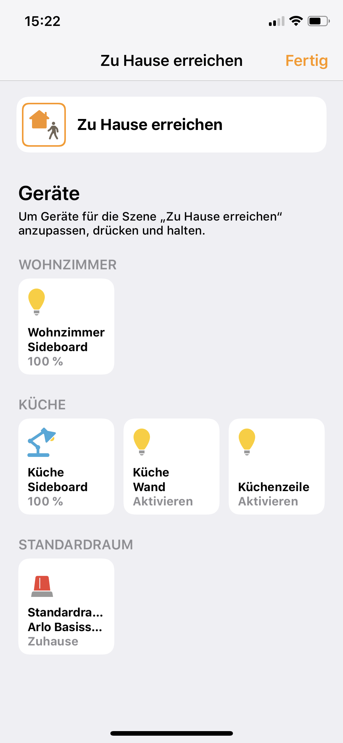

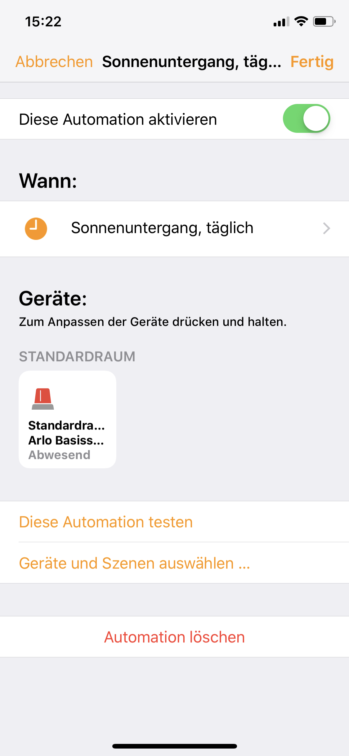

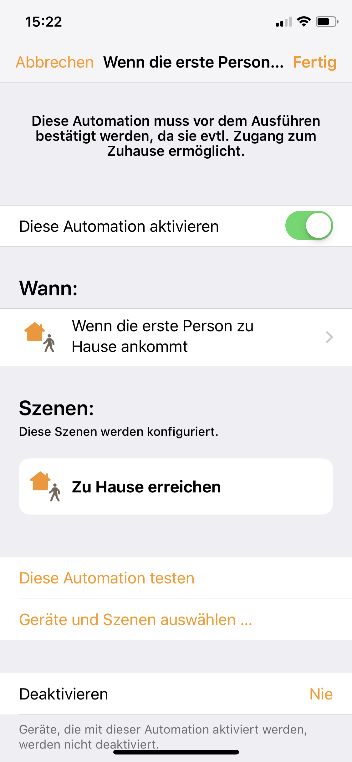

Ich musste die Hue Bridge zusätzlich manuell neu in HK einbinden per Code... nun geht alles
Was ein Aufwand ![]()
Ja, das ist korrekt so. Ich konnte dies immer nur so loesen, indem ich die homebridge aus HomeKit entfernen musste und neu hinzufuegen musste. Was aber zur Folge hat, dass du wieder alle Geraete neu den Raumen etc zuordnen musst, außer jemand kennt einen anderen Weg.
das habe ich jetzt auch so gemacht.... funktioniert soweit auch wieder allerdings sind nicht alle lampen von der hue in homekit übernommen worden.... beide apps habe ich bereits synchronisiert. in der hu app gehen dien lampen in der HK App tauchen Sie leider nicht auf
Lösche mal das Verzeichnis persist in deinem Homebridge-Verzeichnis und starte Homebridge neu.
Stefan
moin sschuste
das habe ich jetzt auch mal gemacht, da die arlo basisstation immer noch drin war, obwohl ich das plugin gelöscht habe.
nun habe ich das problem das alle schalter "Keine Antwort" zeigen
hier mein log

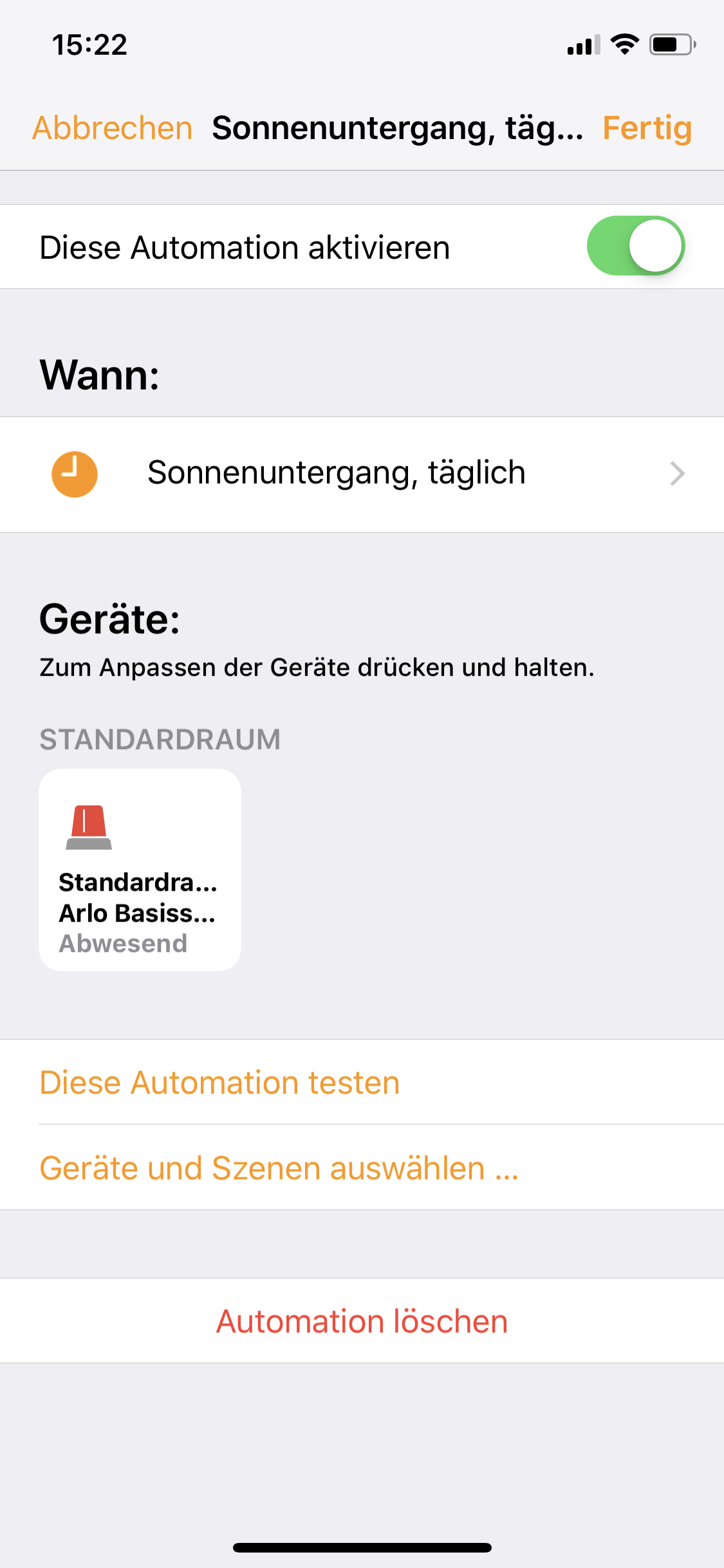

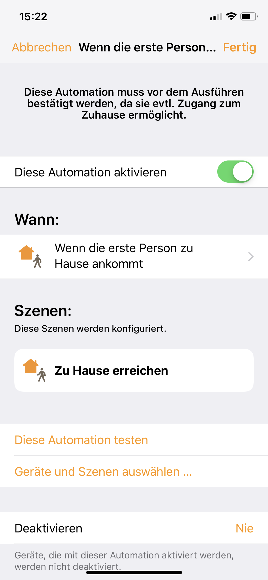

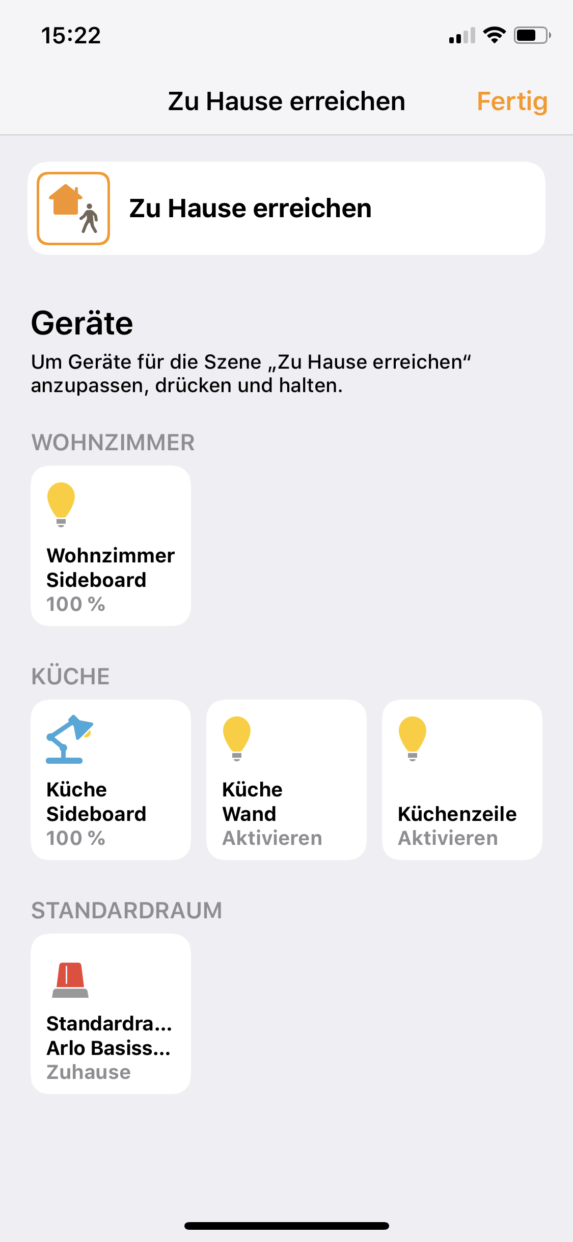

ich kann nichtmal genau sagen ab wann das ganze aufgetreten ist, da ich in den letzten tagen etwas mehr "getüftelt" habe.
ich habe unter anderem die arlo kameras hinzugefügt und etwas mit der harmony getestet, wobei letzteres eigentlich nichts damit zu tun haben dürfte...
folgende automation habe ich eingestellt:
zuhause komme und zuhause gehen.
zum einen werden darüber die lampen gesteuert und die alarmzentrale der arlo, wobei ich am überlegen bin diese über die app direkt zu steuern, zumindest das geofancing.
heute kam zum beispiel, als ich nach hause kam keine meldung ob ich die automation starten möchte oder nicht...
hoffentlich kann mir jemand helfen
