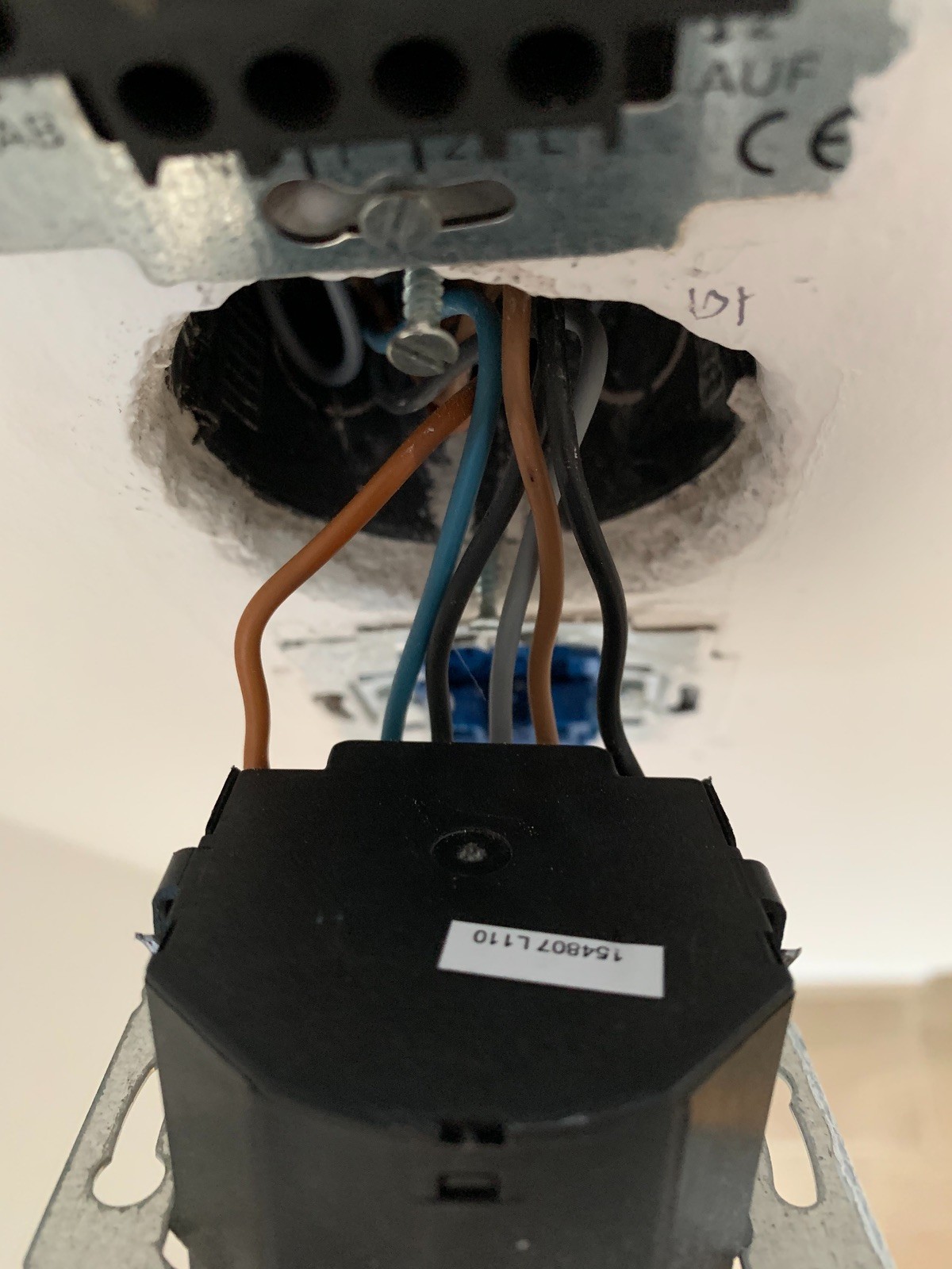

Meine Situation:
An jedem Fenster elektrische Rolladen. Dazu an jedem Fenster ein Taster (siehe Bild 1 und 2) und in jeder Etage eine Zentralsteuerung im Flur (siehe Bild 3).
Über die Zentralsteuerung kann ich alle Rollladen einer Etage auf/zu machen und Zeitpläne einstellen.
Wozu HomeKit:
Ich würde einzelne Rolladen mit den Shellys ausstatten und diese dann gruppieren, um diese dann in bestimmten Situationen x% herunterfahren lassen. Was leider mit der Zentralsteuerung nicht geht.
Nun die Frage ob die Schellys überhaupt in meiner Situation funktionieren. Auf den verfügbaren Schaltplänen sehe ich immer nur den Anschluss an "normale" Taster und nicht wie in meinem Fall mit so vielen Ein/Ausgängen aufgrund der Zentralsteuerung.
Kann mir da jemand helfen ?
Besten Dank im Voraus.
