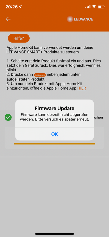

Hab mal versucht die Firmware upzudaten aber irgendwie will das nicht.
Die Meldung kommt bei mir auch...schon seit ca. 14 Tagen.
Na das ist ja viel versprechend 🤦🏼♂️

In der Ledvance App bekomme ich:
1.) kein grünen Haken ✅ , wenn der LED Strip in HK eingebunden ist.
2.) auch nach einem Reset (5x ein/aus) bekomme ich kein Update angezeigt.
3.) den Strip schon zig mal zurückgesetzt, eingebunden und gelöscht —> NICHTS.
Würde mich über ein Update Fenster ja schon freuen.
Hat jemand eine Idee?
