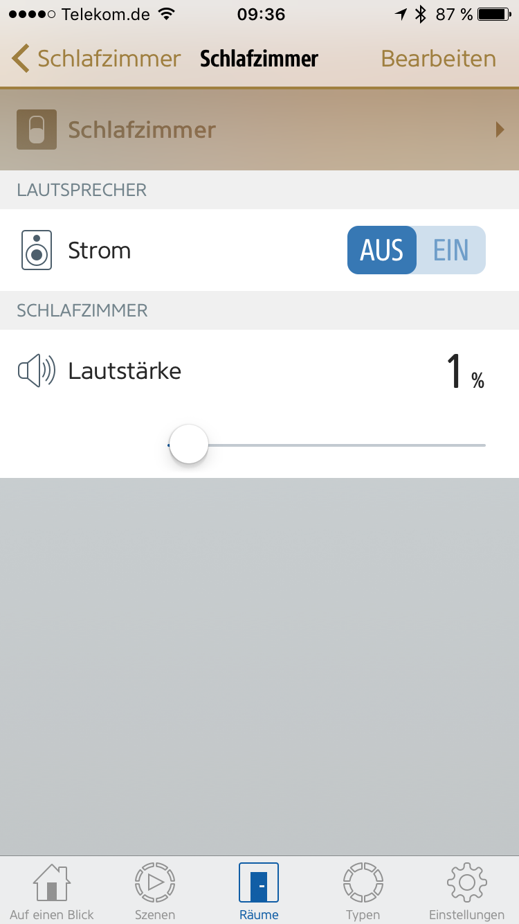

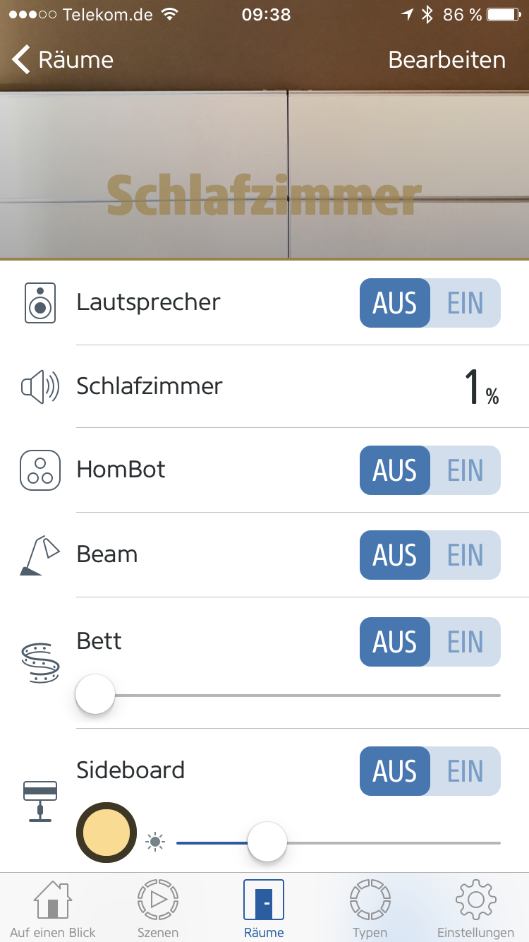

Ich nutze AirPlay auch schon immer. Sowohl vom iMac als auch vom iPhone oder iPad. Hab im Wohnzimmer den Apple TV 4 an der Home Theatre Anlage dran und gehe mit AirPlay und iTunes vom iMac den ganzen Tag da rauf. Kein Ruckeln, keine Abbrüche. Dazu noch einen Libratone ZIPP Classic mit AirPlay im Schlafzimmer und eine B&W mit AirPlay im Bad. Konnte nie nachvollziehen, dass immer mal wieder berichtet wird, dass AirPlay bei andern nicht laufen würde. Hier immer alles einwandfrei.
Das Thema AirPlay 2 habe ich gestern mal zum Anlass genommen und geschaut was heute eigentlich mit nem Homebridge Plugin geht. Hatte das nie so im Fokus.
Dabei bin ich auf homebridge-itunes gestoßen. Gleich neben der Homebridge auf der Raspi noch eine auf dem Mac installiert und das Plugin dazu.
Total geil. Jetzt kann ich Siri sagen, "Mach den Lautsprecher im Schlafzimmer an" oder, Bad oder Wohnzimmer und der Plugin greift über iTunes auf das AirPlay und schaltet die MultiRoom dazu oder wieder ab. Dazu lässt sich die Lautstärke auch noch über einen Schieberegler direkt in Eve steuern.
