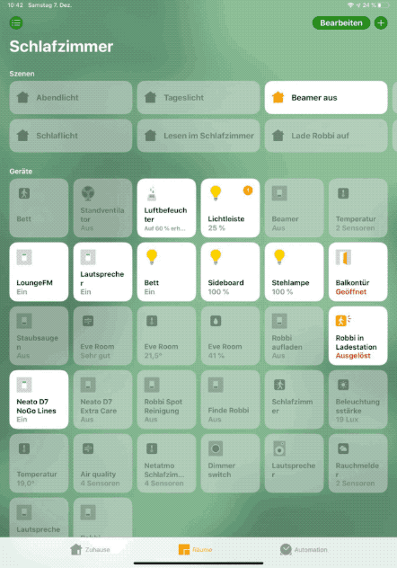

Allerdings läuft die Verbindung zur Bridge irgendwie nicht rund.
Aktuell erhalte ich folgende Fehlermeldung im Log und die Schalter in HomeKit sind somit auch nicht erreichbar. Und wenn sie dann zufällig mal wieder reagieren, ist die Reaktionszeit lange und absolut träge.
Aktuell ist das so leider für mich nicht nutzbar.
