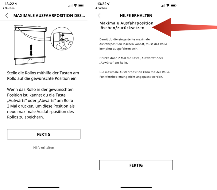

    Ich benötige mal bitte die Unterstützung von einem weiteren FYRTUR/KADRILJ Besitzer.
    An den Rollos habe ich die maximale Ausfahrposition festgelegt. Da bisher am Fenster ein Griff im Weg war, der nun gegen einflacheres Modell ausgetauscht wurde, wollte ich die max. Ausfahrposition neu einstellen. Also so, damit der Rollo weiter nach unten fährt.
    Wenn ich aber entsprechend der Anleitung vorgehe, passier da gar nix.
    1. Den Rolle bis auf die aktuelle maximale Ausfahrpostion ausfahren, über den Knopf am Rollo. (Bleibt bei mir also über dem Fenstergriff stehen)2
    2. 2x Taste am Rolle abwärts drücken. Rolle geht ein Stück hoch und wieder ein Stück runter an die selbe Position.
    Komisch ist, der Punkt 2 ist doch identisch mit dem max. Pos. festlegen. Und zurückgesetzt/gelöscht wird die aktuelle max. Pos. bei mir damit nicht.
    Bin gerade etwas am verzweifeln und für einen Tipp dankbar. Hab das nun schon mindestens 10 Mal versucht ohne Erfolg. :/
    Danke vorab. LG
    Nachtrag: In der PDF Anleitung, bin ich fündig geworden.
    Zitat
    Um die Einstellung der maximalen Ausfahrposition zu ändern, zunächst das Rollo in die oberste Position bringen.
    Anschließend zweimal auf die Taste Aufwärts oder Abwärts am Rollo drücken.
    Also anders, als es in der App gezeigt wird. Nicht "komplett ausgefahren", sondern "komplett eingefahren".
