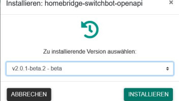

Ich verwende kein config-ui. Deshalb stehe ich hier vermutlich auf dem Schlauch.......
Siehst du die Bezeichnung der letzten beta? Dann könnte ich es übernehmen. Das wär Klasse!
Das Problem hab ich auch nur bei einem von dreien... ich hoffe dass mir der Entwickler da weiterhelfen kann denn ich hab mir die Lösung speziell zum schalten der Kaffeemaaschine zugelegt...

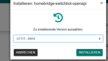

Noch ne andere Frage, wo sehe ich auf github denn die aktuellsten Version der beta‘s?
Über "Vorherige Version installieren" kannst Du alle verfügbaren Versionen auswählen und installieren!
