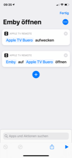

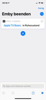

Wenn mein Shortcut „Netflix öffnen“ den Fernseher einschaltet und die entsprechende App automatisch auf der Matsche erscheint find ich das schon cool genug. 😎 -
Über Home kann man in der Tat den Apple TV nur rudimentär steuern. Warum Apple das so komisch gelöst (oder besser nicht gelöst) hat weiss der Geier.
Über Shortcuts kannst du in "Apps" "Apple TV Remote" "Apple TV anhalten" einen Shortcut definieren der definitiv nicht nur das Audio sondern auch das Video anhält.
So - nun war ich davon ausgegangen das man über Scripting in Home dann einen Kurbefehl triggern kann, indem man einen bestehenden (den oben gerade angelegten) Kurzbefehl triggern kann. Das geht nämlich in Shortcuts selbst - aber aus irgendeinem Grund fehlt diese Möglichkeit in Home.
Daher nehme alles zurück. Asche auf mein Haupt
Das geht wohl so leider derzeit doch nicht mit der Klingel und dem ATV in einem Schritt. Ich überlege noch mal obs nicht doch einen anderen Weg gibt.
Vom Ansatz ist dieses ganze Shortcut Scripting Sache ziemlich genial, aber in der Umsetzung fehlt dann halt doch noch das ein oder andere... Man hat zwar alle Elemente und Einzelteile, kriegt sie dann aber irgendwie nicht als Paket geschnürt.
