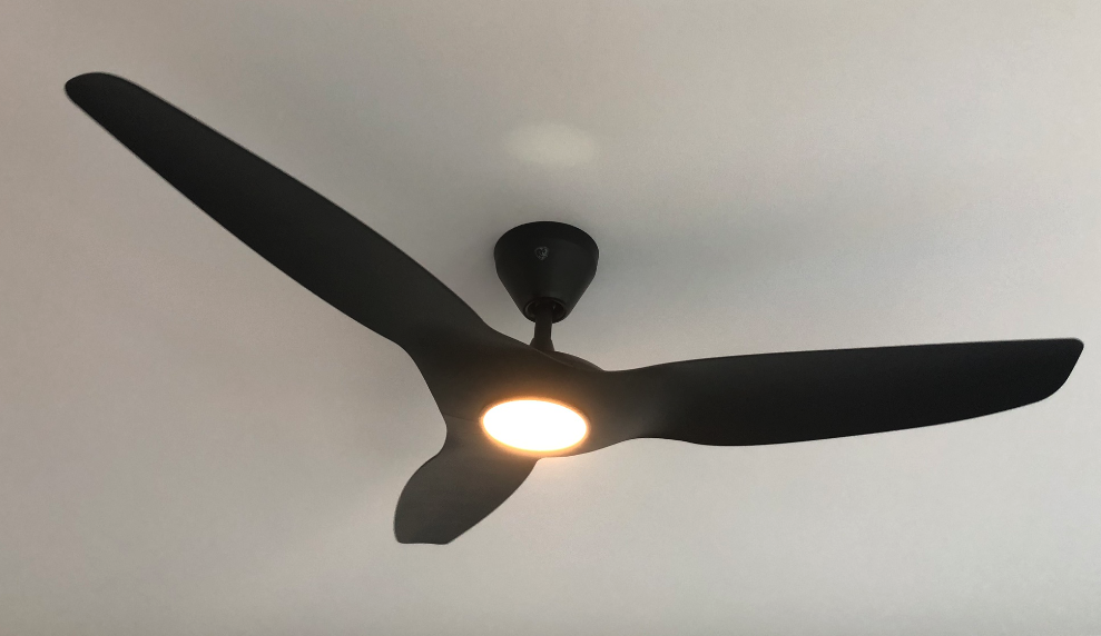

    Glückwunsch. Und sogar noch vor dem 08.08. geliefert . Sieht super aus.
    Viel Freude damit.
    Ja war auch total überrascht. Freitag losgeschickt in Kentucky. Montag war er da!
    Jetzt muss ich mich mal durch das Plugin für die Homebridge druchkämpfen.
    Edit:
    Läuft alles Perfekt!
    Was mich nur gestört hat ist das Ventilator Occupancy Sensor ständig als ausgelöst in Apple Home steht.
    Hab ihn jetzt einfach dank eines Tipps aus den Favoriten rausgenommen.
    Mit abgehangender Decke im Wohnbereich möglich aber sonst leider nicht machtbar :(
    Heißt wohl abwarten.
