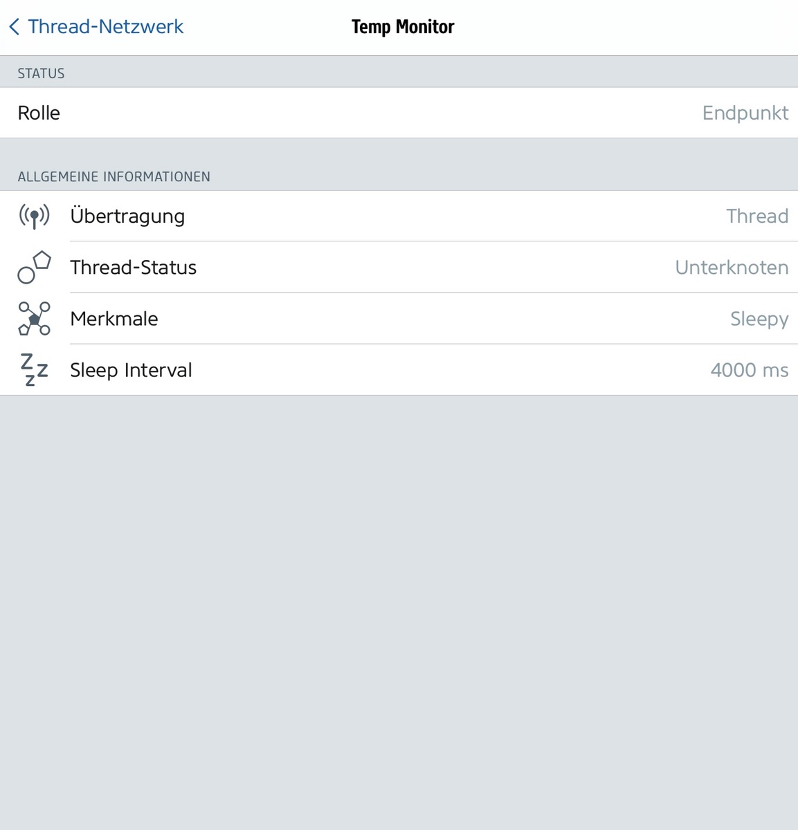

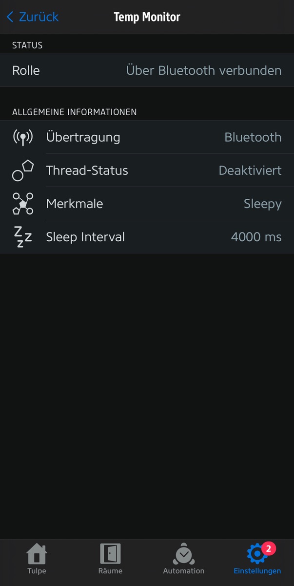

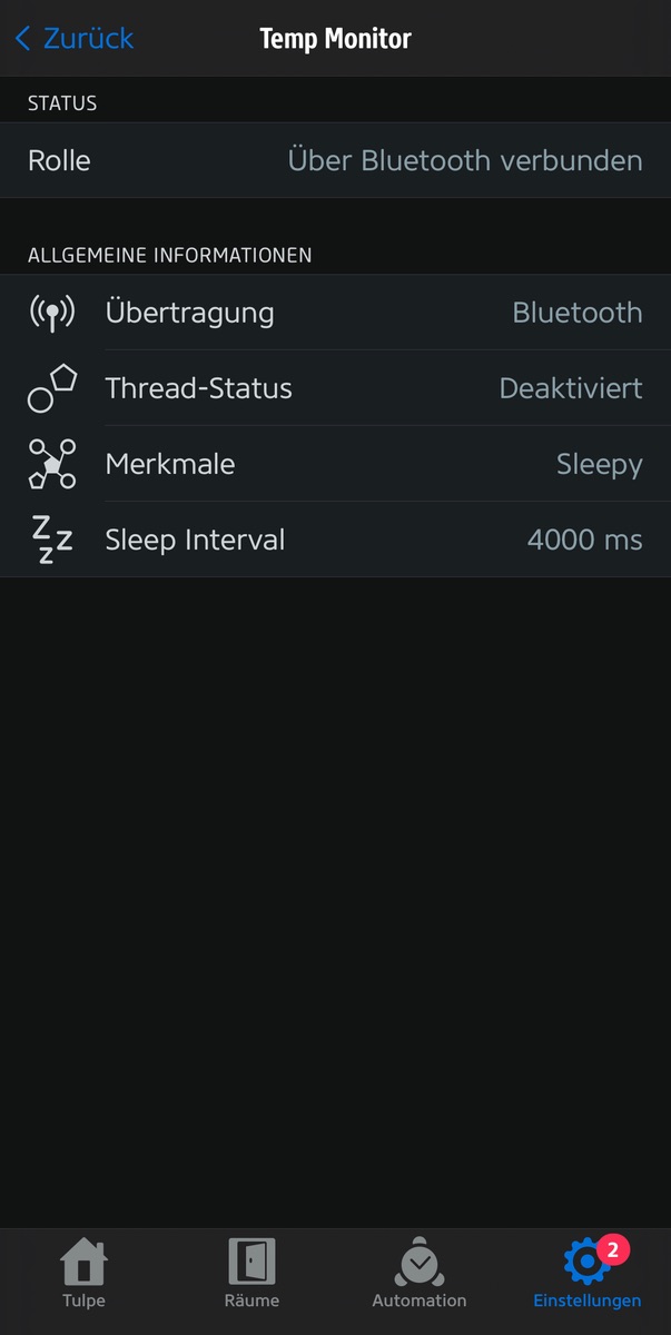

Hallo zusammen. Bin irritiert. Der Monitor zeigt auf dem E-Ink Display das Thread Symbol. Die Eve App auf dem IPhone sagt allerdings, dass er über Bluetooth verbunden ist und Thread deaktiviert ist.
Muss ich dies im HomePod Mini noch irgendwie einstellen?
Über Hilfe würde ich mich freuen.

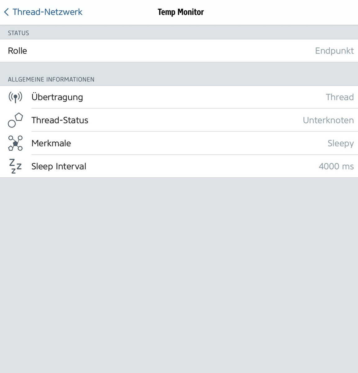

Habe soeben entdeckt, dass es auf dem IPad anders aussieht. Jemand eine Idee, warum?
Ich habe den Qingping Temperatursensor vor Kurzem hinzugefügt und habe nach einigen Minuten in der Eve App das Thread-Netzwerk anzeigen = aktualisieren lassen. Dort wird dann auch erstmal in rot Bluetooth angezeigt. Es braucht offenbar etwas Zeit, bis sich alle im thread Netzwerk "miteinander unterhalten" haben und dann wurde auch der Qingping mit dem thread Symbol angezeigt.

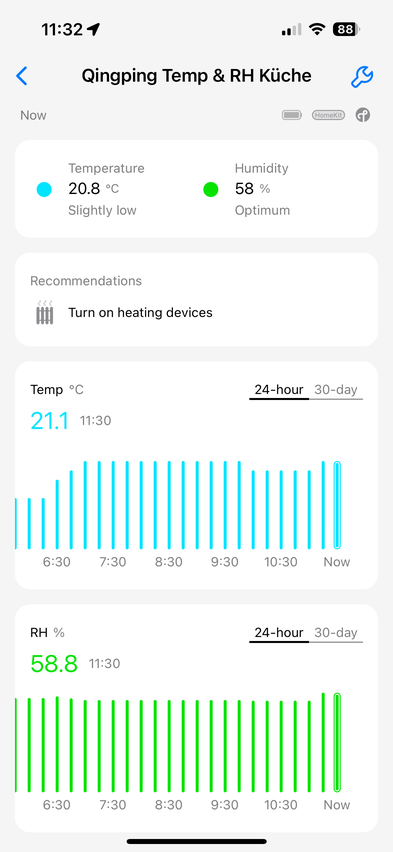

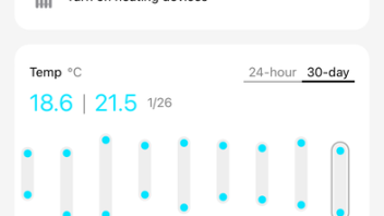

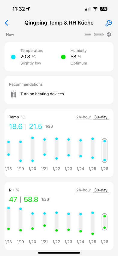

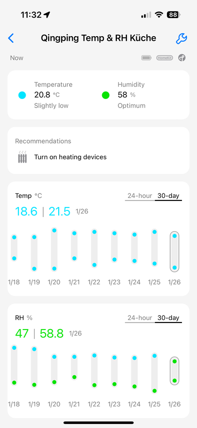

Allerdings ist das für Nutzer, die es seit Langem gewohnt sind, die Historie der Messwerte und das Diagramm anzugucken (z. B. wie war die letzte Nacht, Frostgefahr...) fehlen bei anderen als Eve Produkten diese Anzeigemöglichkeit der Historie.
Bei den Qingping Sensoren kann man die Historie in der Qingping App ansehen, für 24h oder die letzten 30 Tage. Diese Werte kann man auch als Exceltabelle exportieren.
Die Anzeige hatte sich dann tatsächlich nach einiger Zeit aktualisiert. Hatte ich leider vergessen hier zu ergänzen. Versteh ich zwar nicht ganz, da ja eigentlich die Eve App als Anzeige und der HomePod als Router dient , aber was soll’s .
