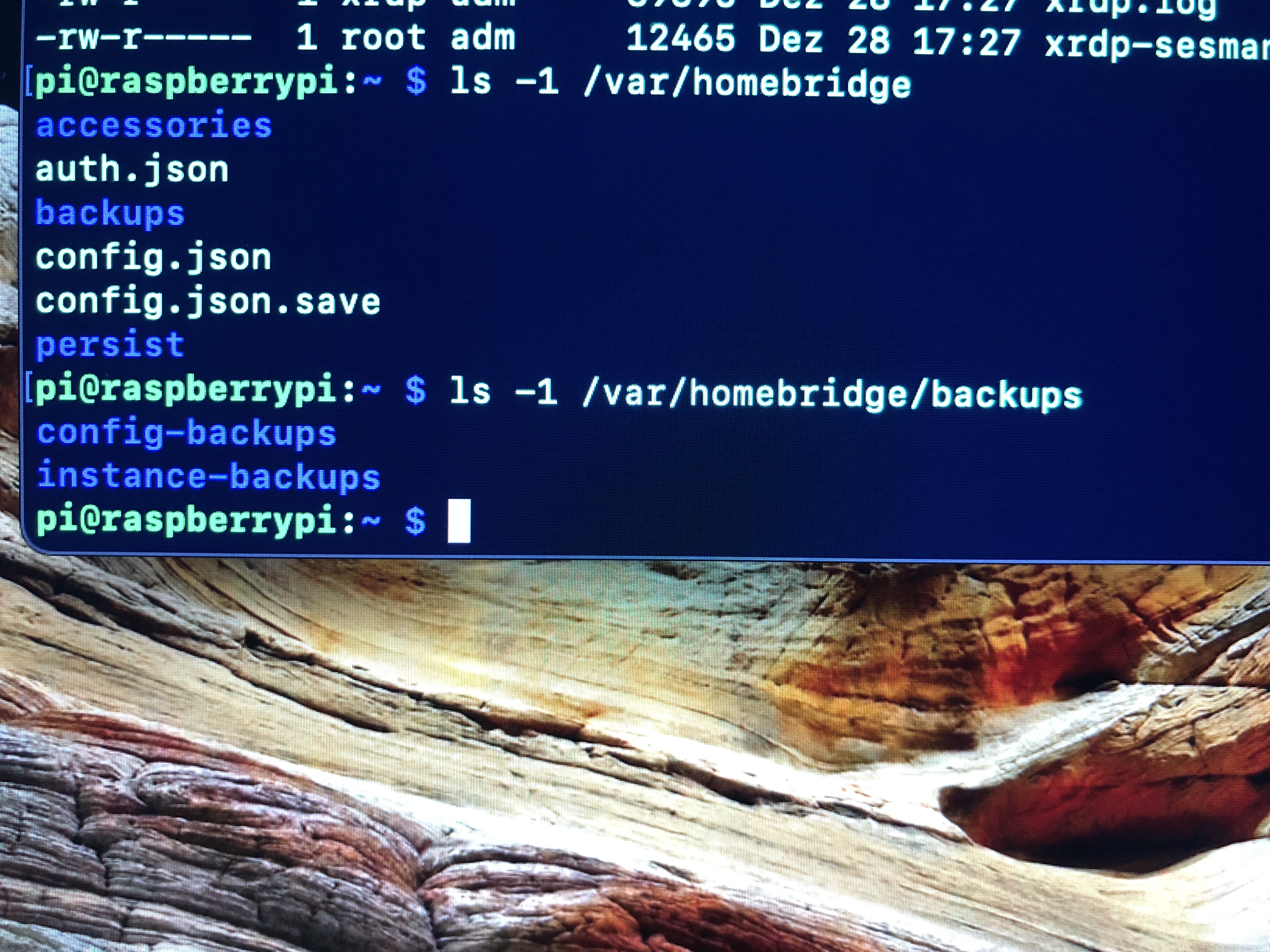

Der Homebridgeordner sieht folgendermaßen aus.
