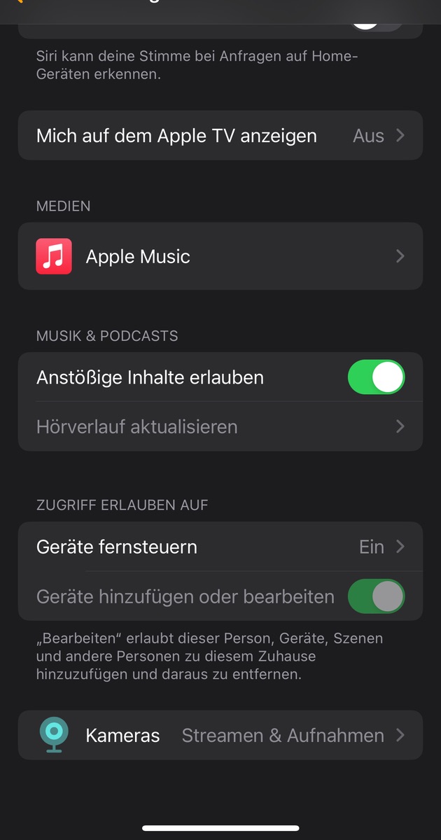

    So ähnlich sieht mein Problem auch aus. ich wollte Home Secure Video für meine beiden eufys und die Netatmo Welcome auch einmal einrichten. Der Speicherplan mit 200 GB ist seit Monaten in Nutzung.
    Die Aufzeichnung mit Home Secure funktioniert nur, wenn ich sowohl bei An- aber auch bei Abwesenheit "Streamen und Aufnehmen" aktiviert habe. Stelle ich bei Anwesenheit auf ausschließlich "Streamen" um, erfolgt keine Aufzeichnung mehr, da das System offensichtlich nicht umschaltet, wenn ich das Haus verlasse.
    Da ich ebenfalls eingestellt habe, dass ich bei Bewegung benachrichtet werden möchte, wenn ich nicht zuhause bin, weiß ich aber, dass die Abwesenheitserkennung grundsätzlich wohl funktioniert, da diese Nachrichten auf meinem iPhone ankommen.
    Ich bin ein wenig ratlos, was da los ist und woran es hängt. Zwei Kameras (eufy und netatmo) im Modus "Streamen und Aufnehmen" für meine An- und Abwesenheit zeichnen munter auf. Meine zweite eufy im Modus "Streamen" bei Anwesenheit und "Streamen und Aufnehmen" bei Abwesenheit zeichnet nichts auf, meldet aber eifrig, dass Bewegung erkannt wird.
    Nach weiterem Rumspielen habe ich folgende Feststellung gemacht:
    Nachdem ich auch bei Anwesenheit statt nur "Streamen" "Streamen und Aufnehmen" aktiviert habe, entstehen plötzlich Home Secure Videos. Da bedeutet ja mal, dass es grundsätzlich funktioniert. Allerdings möchte ich dies so ja eigentlich nicht.
    Jetzt habe ich eine Kamera wieder umgestellt auf "Streamen" wenn anwesend und "Streamen und Aufnehmen" bei Bewegung wenn abwesend. Damit wird wieder nicht aufgezeichnet, obwohl augenscheinlich meine Abwesenheit von Homekit registriert wird, da ich nach meinem Verschwinden Mitteilungen bekomme, dass Bewegung erkannt wird.
    Daraus folgere ich, dass Homekit ein Problem mit der Abwesenheits-Verarbeitung hat. Wie das gelöst werden kann, vermag ich nicht zu sagen. Als Tracker für meine An-/Abwesenheit sind mein iPhone und meine Apple Watch hinterlegt, was ich ebenfalls geprüft habe. Steuerzentrale ist eines von zwei AppleTV´s.
    Aus vorgenannten Ausführungen folgere ich ebenfalls, dass Aktivitätszonen, die ich nicht definiert habe, keine Relevanz haben dürften, da das Aufnehmen ja grundsätzlich funktioniert.
