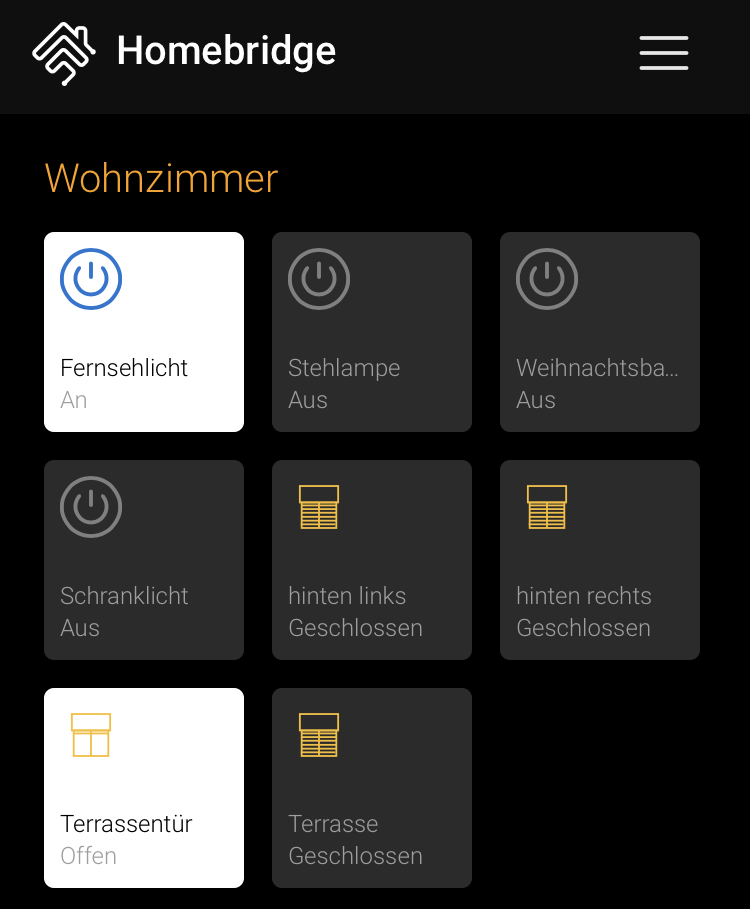

    Ich habe die Installation manuell gemäß der hier vorhandenen sehr guten Anleitung von sschuste inkl dem Webinterface-Plugin „homebridge-config-ui-x“ durchgeführt - daher ist auch der Screenshot.
    Soweit ich beim allgemeinen Lesen hier im Forum mitbekommen habe, sind einige später auch auf diese Variante der Homebridge umgestiegen und hatten danach weniger Probleme/Schwierigkeiten.
    Ich nehme mal an, dass die Rückmeldung Deiner Homebridge nicht ganz korrekt ist und es daher zu dieser Anzeige kommt. Woran dies aber genau liegen kann, kann ich leider nicht sagen. Dafür bin ich noch nicht tief genug im Thema drinnen - sorry.
    Findest sich aber bestimmt jemand, der da genaueres weiß...
    Ich hatte diesen Fehler an einem Rollladen, der nicht korrekt kalibriert war. Hierbei wurden in der Shelly-App keine 100% „opened“ erreicht. Erst eine erneute Kalibrierung über die Web-Oberfläche des Shelly brachte Erfolg. Pause steht ja immer in der Shelly-App - schau mal bitte auf die Prozente.
    Mit der Oberfläche in der HomeBridge meine ich:
