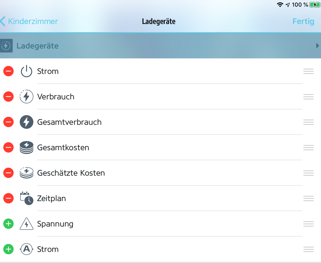

Alles anzeigenschau in der EVE App Raum Einstellungen (Keller) nach, ob die
entsprechenden Anzeigen auch hinzugefügt sind.

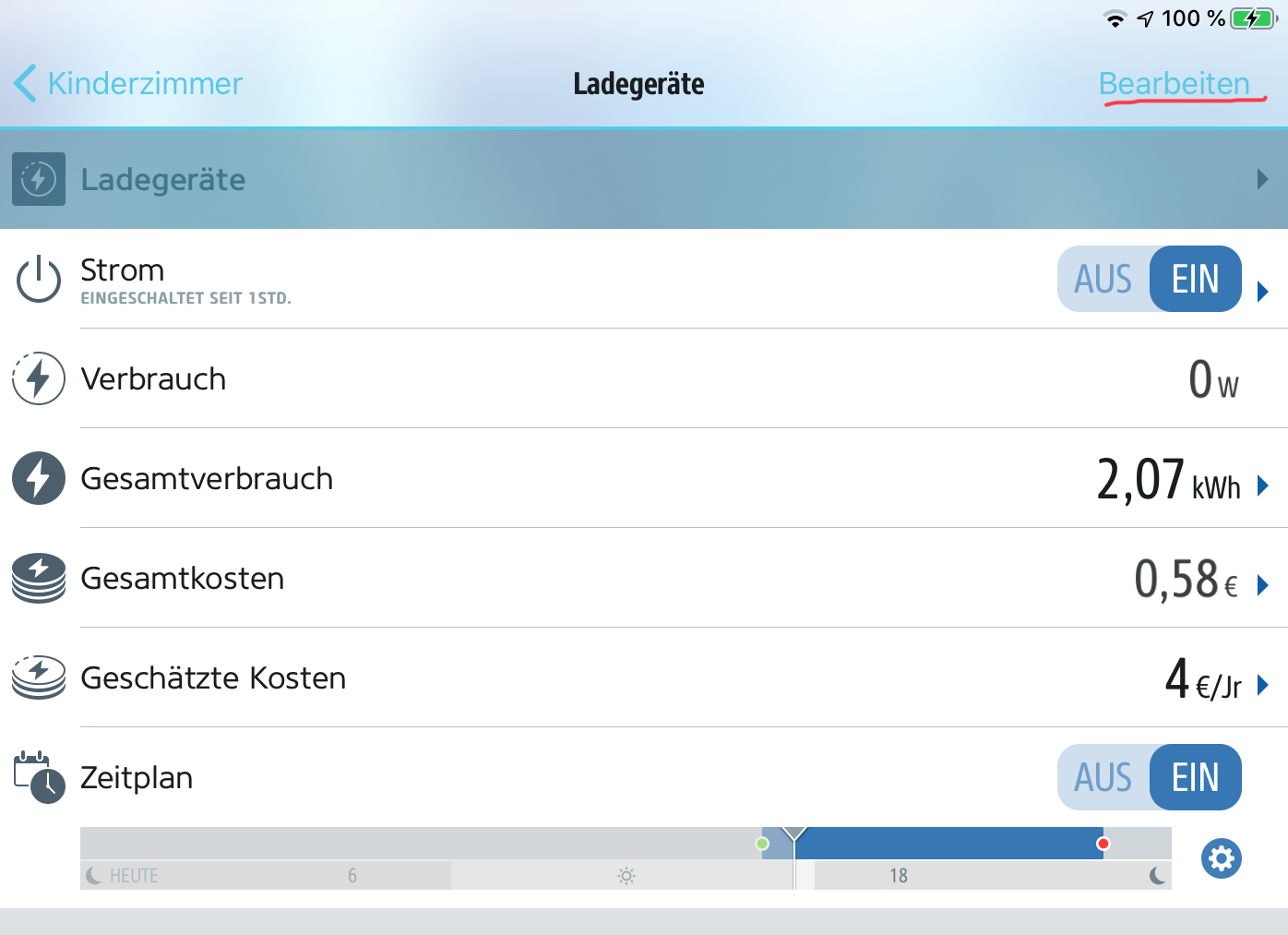

Mahlzeit,
der Gesamtverbrauch wird komischer Weise angezeigt.
Der aktuelle Verbrauch hingegen weiterhin nicht.
Mahlzeit,

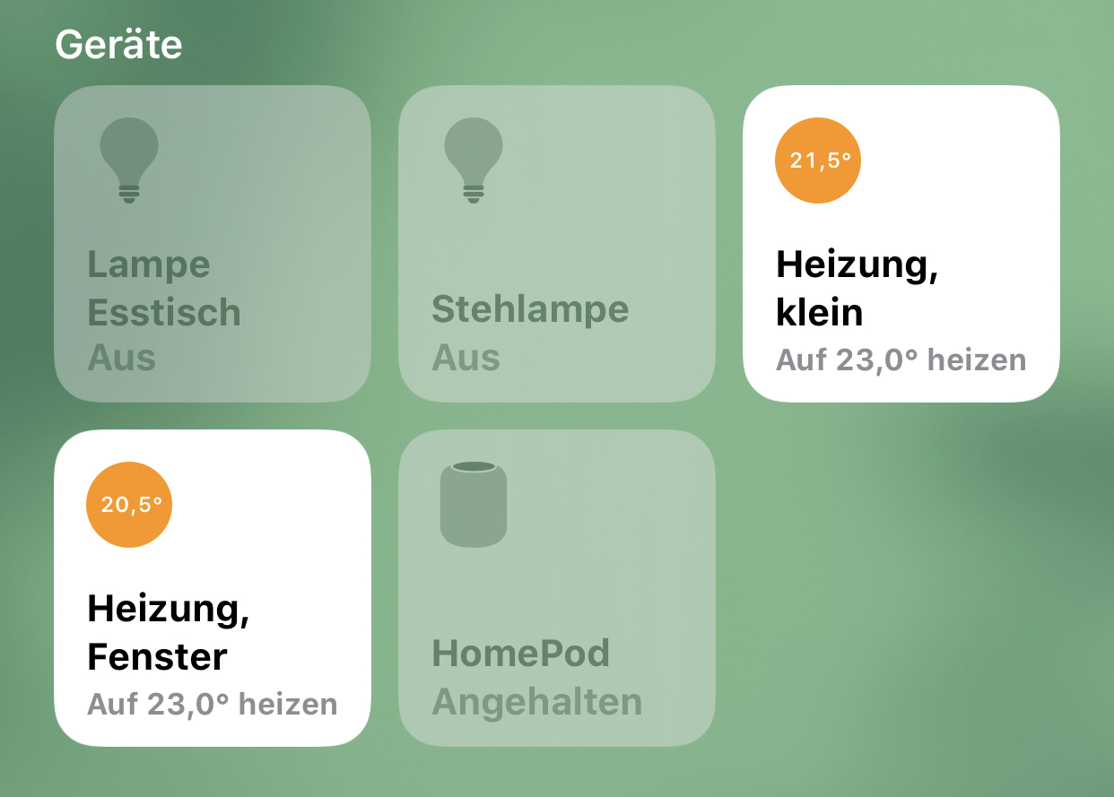

Mahlzeit,
ich hab ein Problem mit meiner Automation der Thermos.
Automation aktivieren: Nur von 06:00 bis 21:30 Uhr
Wenn irgendwer zu Haus angekommt: Nur von 06:00 bis 21:30 Uhr
Geräte:
Wohnzimmer: Heizung Fenster / Heizung Esstisch -> auf 23 °C heizen.
Ich möchte damit erreichen, dass in der Zeit von 06:00 bis 21:30 Uhr das Wohnzimmer auf 23 °C geheizt wird, wenn jemand zu Hause ist.
Wenn niemand zu Hause ist, soll eine Temperatur von 19 °C gehalten werden. Irgendwie funktioniert das Ganze aber nicht wie gewünscht.

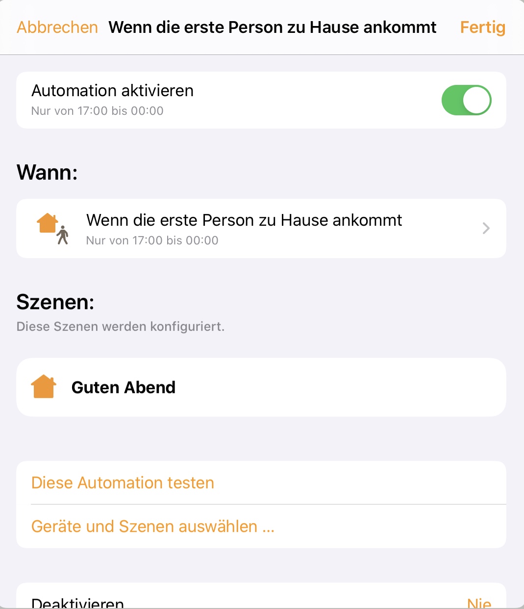

Hey,
ich habe folgende Automation erstellt und getestet.
Hinter der Szene „Guten Abend“ verbergen sich zwei Lampen, die durch Eve Energy eingeschaltet werden.
Hab das Haus vor 16:30 Uhr verlassen und bin gegen 18 Uhr wiedergekommen.
Es war niemand in der Zeit zu Hause. Die Automation hat nicht funktioniert.
Jemand eine Idee?

Ja, verstehst Du richtig. Aber grüner Punkt bedeutet „Modus an, aber Ventil zu“ (warm genug). Oranger Punkt „Modus an, Ventil auf“ (es wird geheizt)
Erstmal vielen Dank, aber warum wird dann im Wohnzimmer geheizt? Die gemessene Temperatur ist doch über der des Heizplans?
