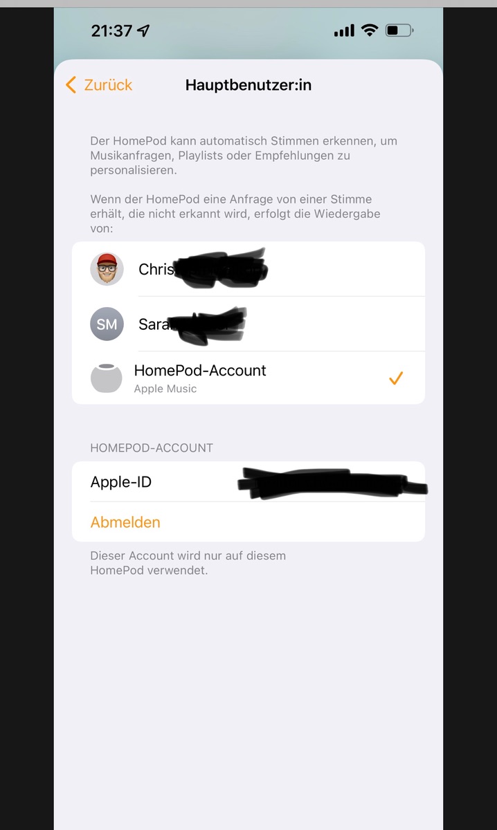

Habe das heute mit den Playlisten versucht.
Siri beginnt bei meiner Frau immer irgendwas zu spielen aber nicht die ausgewählte Playlist.
die Aussage von oben war also reiner Zufall. Und ich habe sie korrigiert.Der 2. Multiuser kann nicht auf seine eigene Apple Musik Mediathek zugreifen.
Ich spiele mal was mit der Einstellung hier rum, das muss ja auch was bedeuten…
Der HomePod Account - ist verknüpft mit meiner Apple ID. Hat da schon jemand versucht verschiedene Accounts auf den verschiedenen HomePods anzuwenden?
Eigentlich erkennt er die Stimme meiner Frau, greift aber scheinbar auf den HomePod Account zurück.
Also ich habe keinen Einfluss darauf, welcher HomePod mini die Steuerung übernimmt. Es ist auch nicht immer der, der am nächsten am Router sitzt (nach meinem Empfinden)
