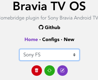

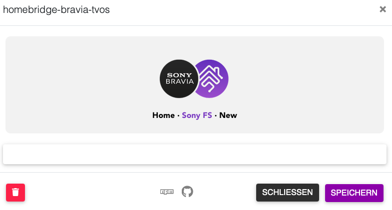

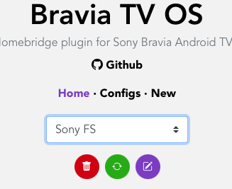

Sony FS ausgewählt und bearbeiten (Stift Icon)
wenn ich auf Sony FS klicke scrollt im Hintergrund das Hauptfenster ein paar Zeilen nach unten.
Ich kann nur mit SCHLIESSEN oder Speichern das Fenster beenden.

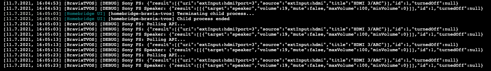

Im LOG ist nichts auffälliges zu sehen
CodeJul 10 14:12:16 hbridge3 homebridge[26324]: #033[0;37m[10.7.2021, 14:12:16] #033[0m#033[0;36m[Homebridge UI]#033[0m [homebridge-bravia-tvos] Incoming Request: /getTV Jul 10 14:12:17 hbridge3 homebridge[26324]: [10.7.2021, 14:12:17] [BraviaTVOS] [DEBUG] Sony FS: Polling API... Jul 10 14:12:17 hbridge3 homebridge[26324]: [10.7.2021, 14:12:17] [BraviaTVOS] [DEBUG] Sony FS: {"result":[{"uri":"extInput:hdmi?port=3","source":"extInput:hdmi","title":"HDMI 3/ARC"}],"id":1,"turnedOff":null} Jul 10 14:12:17 hbridge3 homebridge[26324]: [10.7.2021, 14:12:17] [BraviaTVOS] [DEBUG] Sony FS Speaker: {"result":[[{"target":"speaker","volume":19,"mute":false,"maxVolume":100,"minVolume":0}]],"id":1,"turnedOff":null}Nur über "Configs" kann ich den FS weiter konfigurieren.

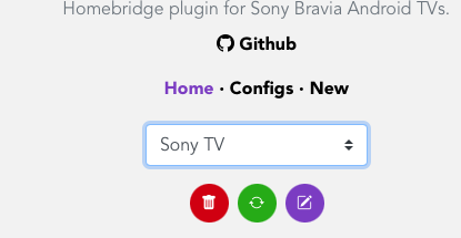

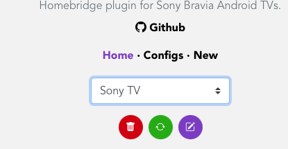

das grüne icon ist bei mir reload.
beim 1.ten start läuft es Fehlerfrei durch.
beim 2.ten Start kommt folgender Fehler
(nach einem Instanz Neustart läuft der 1.te wieder Fehlerfrei, das 2.te bringt wieder diesen Fehler usw.)
wenn ich dies an klicke, kommt:
CodeJul 10 12:02:29 hbridge3 homebridge[11112]: #033[0;37m[10.7.2021, 12:02:29] #033[0m#033[0;36m[Homebridge UI]#033[0m #033[0;31m[homebridge-bravia-tvos]#033[0m #033[0;31mTypeError: Cannot read property 'find' of undefined Jul 10 12:02:29 hbridge3 homebridge[11112]: at /usr/local/lib/node_modules/homebridge-bravia-tvos/homebridge-ui/server.js:199:40 Jul 10 12:02:29 hbridge3 homebridge[11112]: at Array.forEach (<anonymous>) Jul 10 12:02:29 hbridge3 homebridge[11112]: at UiServer.refreshTV (/usr/local/lib/node_modules/homebridge-bravia-tvos/homebridge-ui/server.js:198:12) Jul 10 12:02:29 hbridge3 homebridge[11112]: at async UiServer.processRequest (/usr/local/lib/node_modules/homebridge-bravia-tvos/node_modules/@homebridge/plugin-ui-utils/dist/server.js:75:30)#033[0m Jul 10 12:02:33 hbridge3 homebridge[11112]: [10.7.2021, 12:02:33] [BraviaTVOS] [DEBUG] Sony TV: Polling API... Jul 10 12:02:34 hbridge3 homebridge[11112]: [10.7.2021, 12:02:34] [BraviaTVOS] [DEBUG] Sony TV: {"result":[{"uri":"extInput:hdmi?port=3","source":"extInput:hdmi","title":"HDMI 3/ARC"}],"id":1,"turnedOff":null}und unten rechts im Browser:

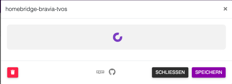

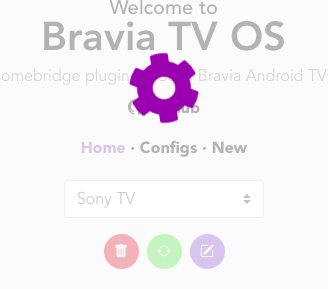

das Hauptfenster zeigt (ewig):
kann ich nur mit schließen verlassen.

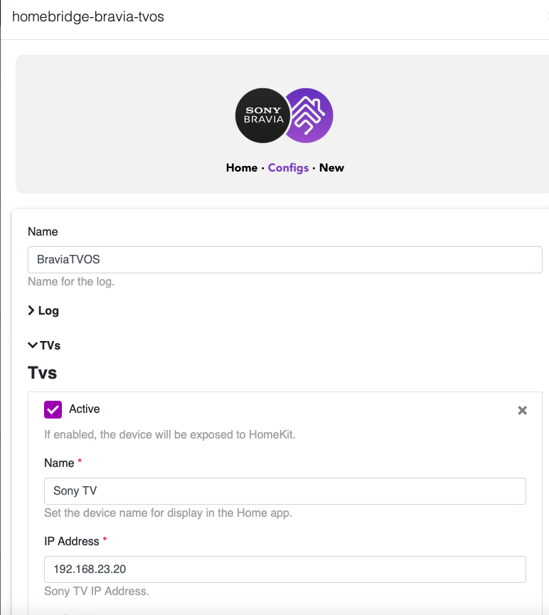

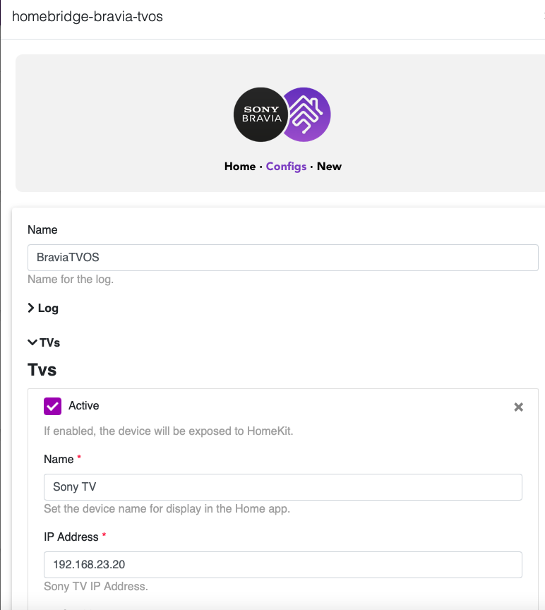

Wie ich schon schrieb, ich habe in der config-Ui einen Fernseher erstellt.
Wenn ich diesen auswähle und den Stift benutze, ist das Fenster leer, siehe 2tes Bild.
Das ist der eigentliche (Ich sage mal) Fehler/Bug (kann auch meiner sein, das versuche ich ja gerade festzustellen)
Deswegen habe ich dann „Config“ benutzt.

habe mit config-ui-x einen neuen TV erstellt und das einlesen war erfolgreich.

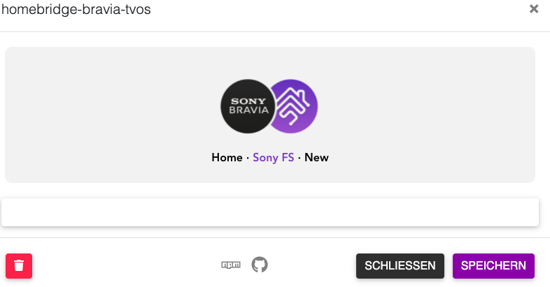

wenn ich hier auf editieren (Stift) klicke kommt
hier kann ich nichts bearbeiten,
Ich komme nur an die Einstellungen wenn ich im Bild 1 auf Configs klicke.

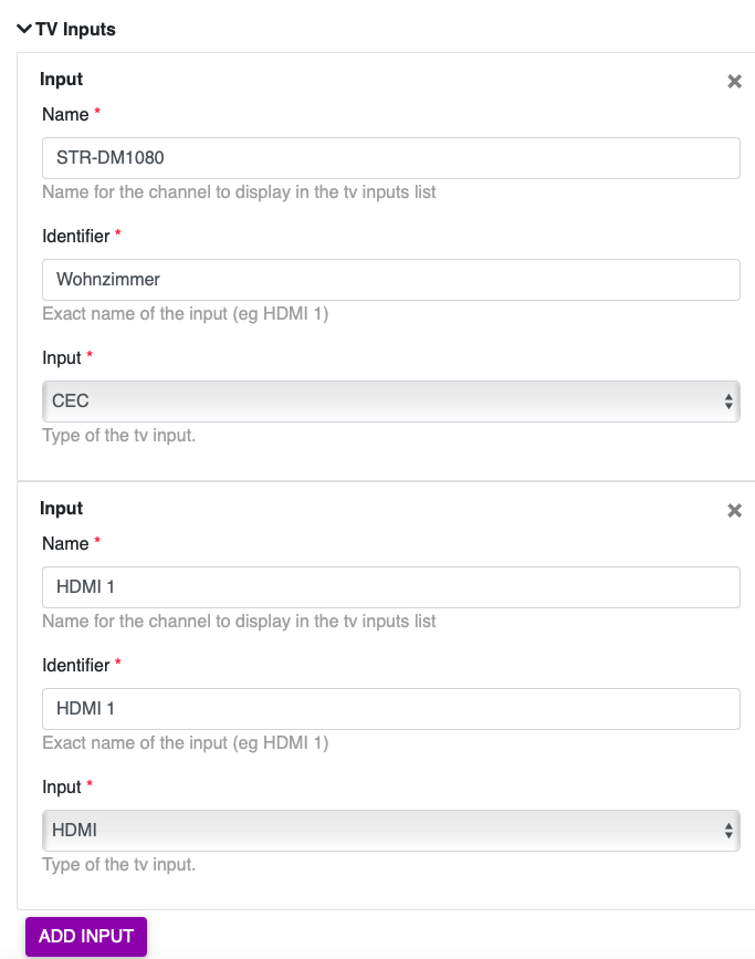

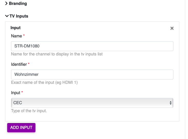

Input zeigt nur ein Input an
nach jedem klick auf Add Input wird der nächste Input mit angezeigt
so ist es bei allen Einstellungen

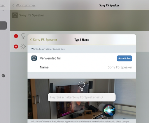

aktuell bekomme ich das Gerät Sony FS Lautstärke von Vers.4.x nicht gelöscht. Er kommt bei jedem import der Bridge wieder mit rein.
Ist es richtig, das bei V 5.x kein separater Lautstärkeregler als Gerät zur Nutzung in Szenen mehr existiert?
Das wäre sehr schade, da ich diesen in Szenen nutze um den Ton ein oder aus zu schalten.
