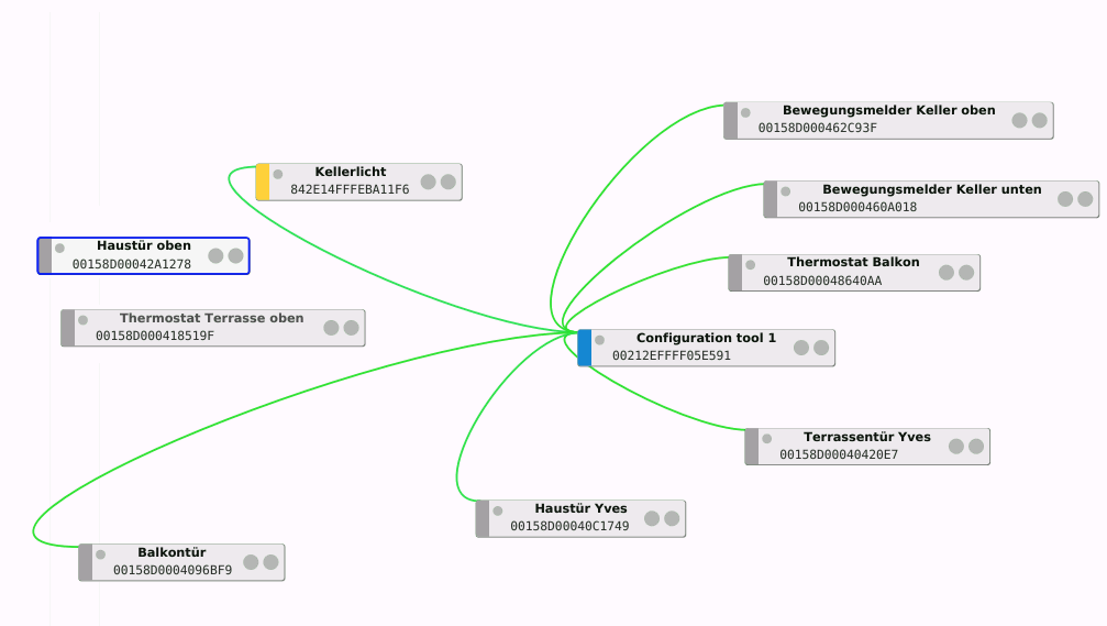

    ich stehe aktuell vor dem Mesh-Problem...
    Im Keller hängt ein ConBee 2 am Raspberry.
    Hier sind diverse Fensterkontakte und Temperatursensoren (Aqara) angelernt.
    Der ein Stockwerk höher und durch insgesamt 3 Wände getrennte Türkontakt konnte erstaunlicherweise noch vom ConBee erfasst werden, aber er funktioniert nur sporadisch.
    Jetzt habe ich im Keller eine Ikea Deckenleuchte (Osvalla) mit Feststromanschluss angeschlossen und ebenfalls an den ConBee angelernt. Der Abstand vom ConBee zum Sensor wurde dadurch halbiert (ebenso die Anzahl der dazwischenliegenden Wände).
    Wenn ich das richtig aufgefasst habe, sollte die Lampe jetzt doch eigentlich als Repeater funktionieren und der Türsensor sich automatisch dort einwählen oder muss ich das doch irgendwie manuell anstoßen?
    Nach meinem Verständnis "meshen" mehrere Zigbee-Netzwerke (bsp. Hue-Bridge und Ikea-Bridge) nicht miteinander.
    Bei mir sind zwar die Endabnehmer (Lampen und Sensoren) von unterschiedlichen Herstellern, aber alle hängen im gleichen Zigbee-Netzwerk vom ConBee. Könnte das trotzdem ein Problem sein, dass unterschiedliche Hersteller zwar alle mit dem ConBee können, aber dann netzwerkintern trotzdem kein Mesh aufspannen können?
    Sollte das Mesh-Netzwerk funktionieren müsste eigentlich eine grüne Verbindungslinie von "Haustür oben" zu "Kellerlicht" entstehen oder wie wird ein funktionierendes Netzwerk visualisiert?
